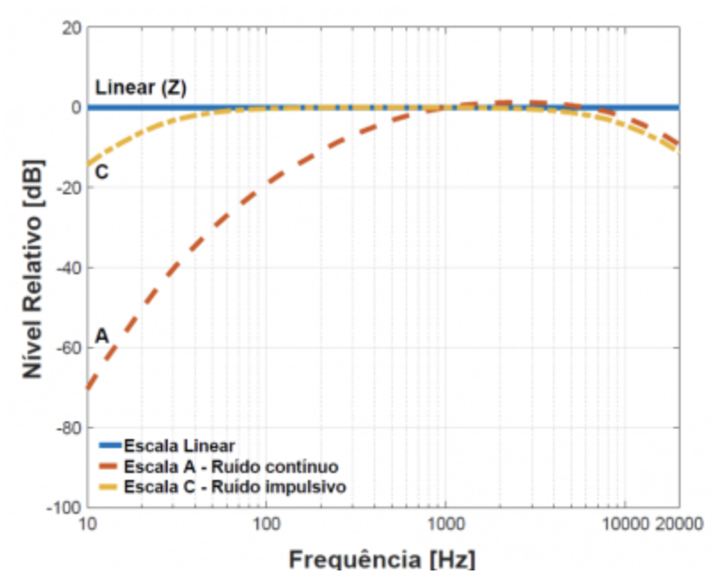

    Når dere viser til dB her, er det dBA eller dBC? For musikkvolum egner jo dBC seg best vil jeg mene siden en da får med seg trøkket fra bassen. Men da er jo ikke 80dB særlig høyt.

    dB SPL som i lydtrykk, uten omtanke for ev vekting.
