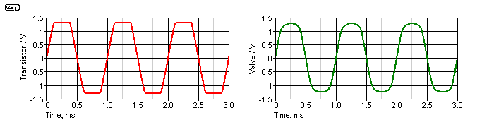

Det nederste ser ut slik jeg har opplevd klasse D i praksis. Har kostet litt, akkurat de opplevelsene.En watt er en watt, men det er ikke hele svaret. Litt av utfordringen er som kjent at spesifikasjoner av utgangseffekt er som strikk på metermål - hvor langt skal strikken strekkes ? Som du i og for seg belyser. Det er kanskje opplysende å relatere skjemaet ditt til en graf for effekt vs forvrenging. Her er et tilfeldig valgt eksempel fra stereophile:

Ja, det kan jeg se for meg. Når du drar en 800W forsterker til klipping er det ikke uvanlig at høyttalerne må repareres etterpå.Det nederste ser ut slik jeg har opplevd klasse D i praksis. Har kostet litt, akkurat de opplevelsene.

Det siste har jeg prøvd 20hz og 115 db. Med kl D.Det nederste ser ut slik jeg har opplevd klasse D i praksis. Har kostet litt, akkurat de opplevelsene.
