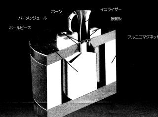

    Når det gjelder kompresjonsdrivere så er det ikke magnetsystemet per se som bestemmer geometrien - det er selve konstruksjonen. De fleste klassiske PA drivere av type JBL, TAD, Altec, Vitavox m.fl. har såkalt bakmontert invertert dome med et bakkammer slik at membran enkelt skal kunne skiftes under drift. Dette gir en intern transportvei gjennom magnetsusteme på en del cm. og avhengig av typen driver kan denne transportveien være sylindrisk eller kon med utløp større enn overgangen fra membran til faseplugg. Typisk 3-8 grader stigning. Da er det relevant å se på hvordan tilsluttet horn starter. Men hvor mye dette har å si eksakt er vanskelig å vite.
    Moderne drivere og klassiske japanske drivere beregnet for hifi og ikke PA (Y.L., Kondo, ALE, GOTO etc) har membranen sittende foran og derved ekstremt kort transportvei inn i hornhalsen, og gjerne det som kalles rett utløp dvs. 0 grader ekspansjon gjennom driveren. Sa blir det noe enklere å forholde seg til problemstillingen
    Slik kan en vanlig kompresjonsdriver se ut;
    Her en omvendt variant hvor en ser at membranet sitter montert helt foran og som en "vanlig" ikke invertert dome, og med praktisk talt ingen avstand ut til hornet (som her er integrert da dette er en diskant)
    S
