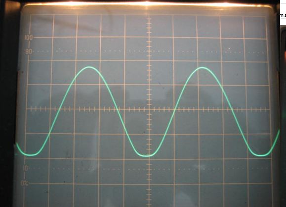

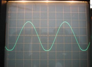

her ser du klipping på min forsterker. Den nedre dalen er klippet av og flat i forhold til en øvre. Ved høyer nivå blir både topp ag bunn avkortet, dvs klippet av. Nettop derfor heter det klipping...

Single Ended eller bare litt mindre enn perfekt oppsett?
Det er svært sjelden å se SE forsterkere som klipper symmetrisk.
Hvis du tenkte på oscilloscopkurvene mine så er det singleended KT88 koblet som triode. Klipping når 8 watt passeres
Godt å høre skjev klipping ikke er tegn på feildesign...:D
