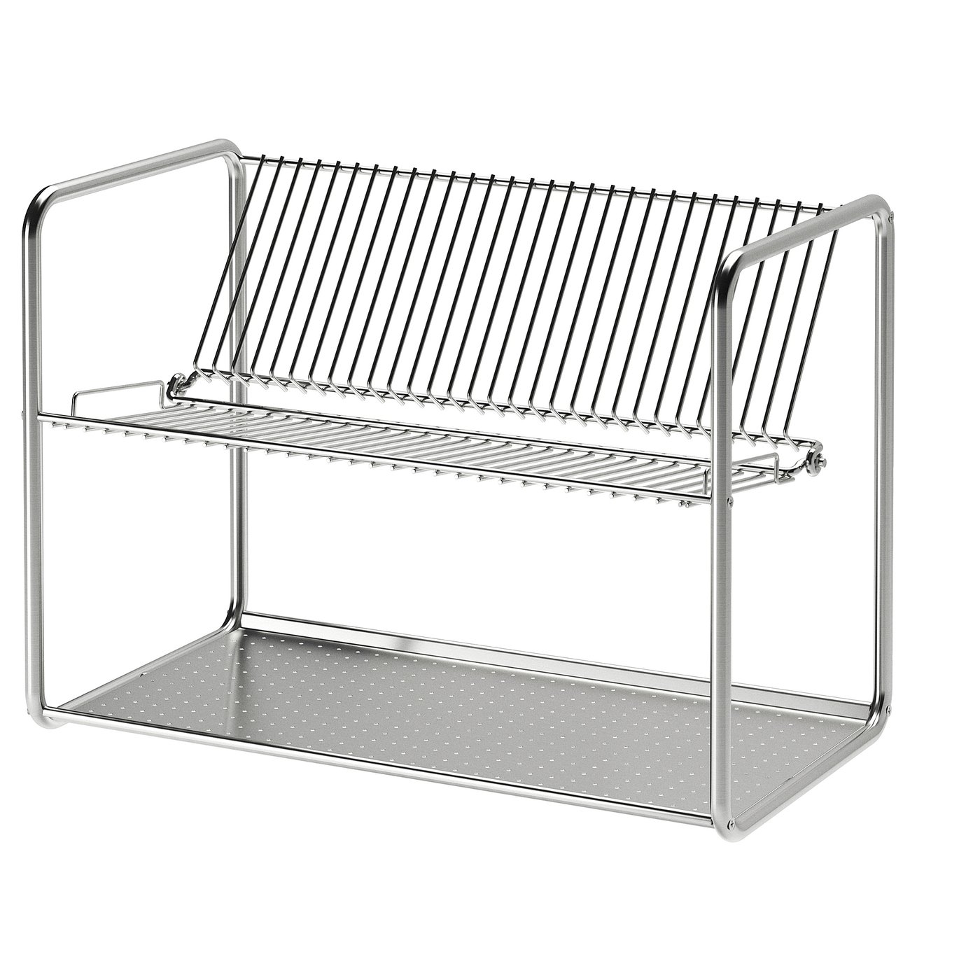

    Det er min erfaring også. Jeg lar mine lufttørke i en god del timer etter tørkeprosessen som på min HG ikke er tilfredsstillende
    ELJ
    24.09.2008
    1.556
    3.740
    Harstad
    27
    Jeg lar platen(e) stå lent mot høyttaler i en halvtime etter vask. Siden alt annet er vasket så er det bare små antall nyankomne plater som trenger vask og da funker det bra. En annen måte er å spille platen etter vask slik at den får fri lufting på hver side.
    Edit: Jeg er litt hardere på spriten så det tørker raskere
    Ja, det er også en måde at gøre det på, at spille pladen umiddelbart efter vasken. Og skulle alt skidt ikke være kommet op af rillen efter vasken, kommer det op nu hvor nålen "pløjer" sig igennem. Nålen renses blot med en børste.
    Min erfaring med renset plader der alligevel ikke blev helt rene, men bare puttes i indersleeves og op på pladereolen er, at det som om at skidtet i pladerillen størkner op og bliver endnu sværere at rense væk, derfor en god ide at spille pladen umiddelbart efter vask.
