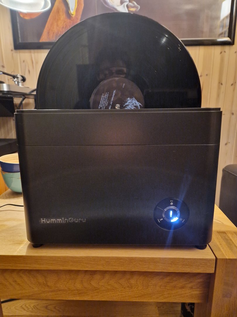

    Må si at jeg lenge har irritert meg over prisnivået på vinylvaskere. Har fulgt med i denne tråden og siden jeg ripper vinylen, så er det viktig å ha et så godt utgangspunkt som mulig. En pris rundt 8000 finner jeg akseptabel og har nå endelig bestilt en.
    Neste punkt blir å finne den optimale veskeblandingen ut fra informasjonen i denne tråden. Har man kommet frem til dette eller er det fortsatt mange tilnærminger?
    Har noen album jeg gjerne skulle ha "stilnet" før jeg ripper dem på ny. Så får jeg håpe at investeringen klarer å innfri forhåpningene. Vinyl skal ikke være enkelt.
