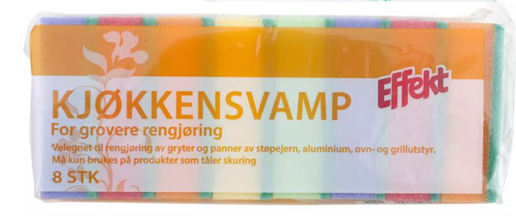

    Sann historie. Jeg kjenner en som vasket bilen sin med den grønne delen på de vaskesvampene.
    Han var superfornøyd hvor effektivt den rengjorde vanskelige flekker på lakken.
    ...helt til bilen tørket og han tok på seg brillene for å bedre se hva disse matte områdene i lakken var for noe.
    Flageborg
    04.02.2005
    7.312
    3.751
    Vis vedlegget 857648
    Hmmmm......den GRØNNE siden kan ikke anbefales med mindre man ønsker å FJERNE rillene på en plate....
    PS! Brukte den 1 gang på litt måkeskit på panseret.......og skulle vel aldri egentlig brukt den på en lakkert overflate.....måkeskiten forsvant fort......og litt av lakken

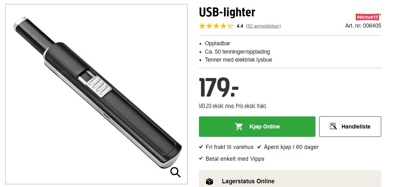

    Så lysbuen fra en elektrisk lighter kan skytes mot plata for å avstatifisere den?
    Hmmm.....må vel kanskje lage en liten video som viser hvordan jeg bruker den så blir det enklere å forstå...... :unsure:
    Flageborg
    04.02.2005
    7.312
    3.751
    Ok....video klar.....
    Børsten hviler kun på sin egen vekt - funker på DD-spiller, men ikke på Belt-Drive....da blir den enkle kullfiberbørsten benyttet
    DeStatizeren holdes ca. 1 cm over platen og tell til 1003......
    PS! Det er viktig at behandlingen utføres på tallerken rett før stiften settes ned......og musikken spilles

    Ja.....har den originale HVITE med blå skrift som vel har passert 40 år nå......men ny og mye bedre løsning er på plass (y)
    Kjøpes på Jula
    Vis vedlegget 857649
    Disse greiene funker, men jeg tror ikke du kan ha testet veldig nøye om du mener denne er mye bedre enn Milty Zerostat, det er den nemlig ikke. Slike er uansett et greit og billig alternativ
