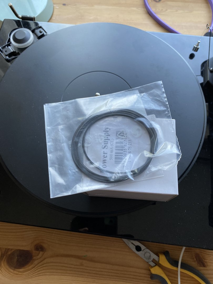

    Da har jeg fått hentet delene…
    Koblet til strøm, og…ikke helt overraskende(?) null liv i motor!

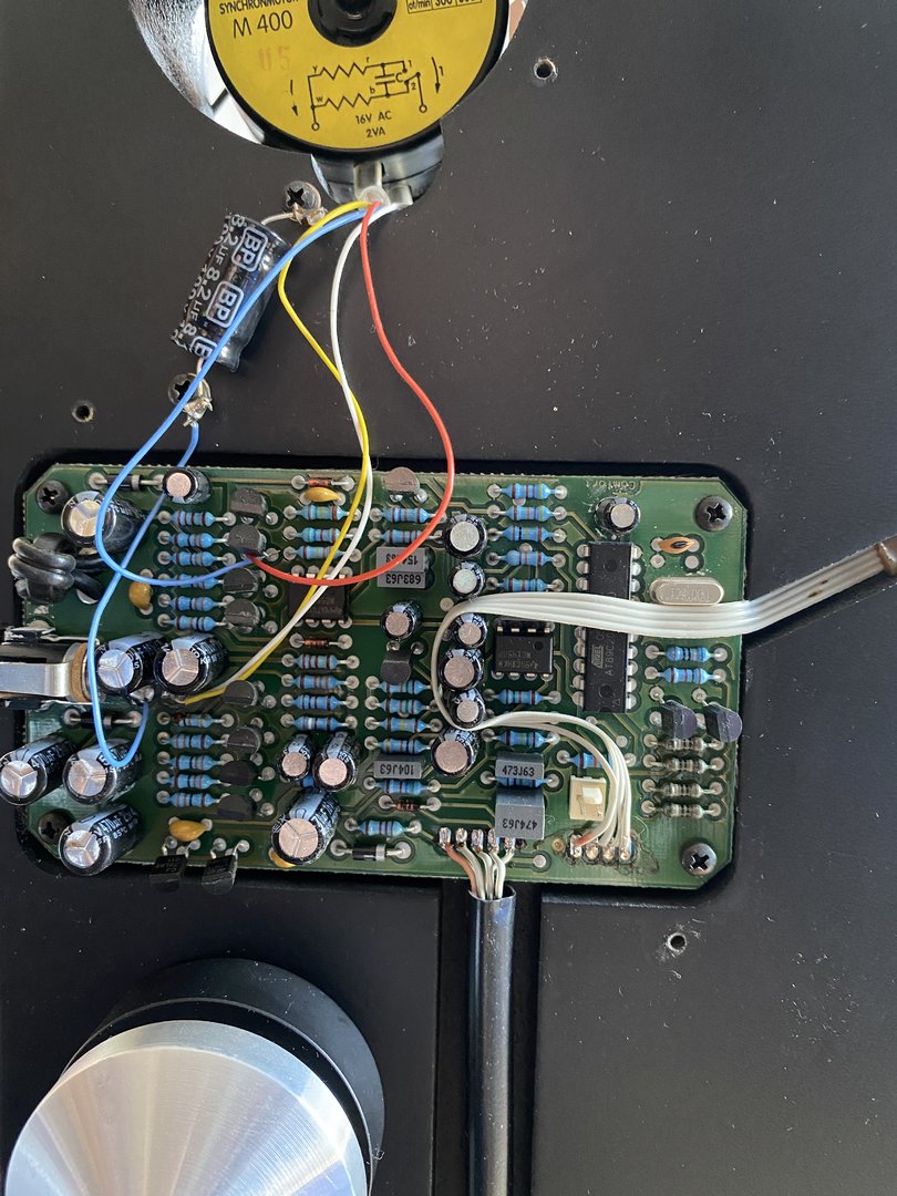

    Opp med «panseret» og begynn å studer…
    …kan noen se feilen? Jeg har en mistanke, men må sjekke litt skjema etc. for å se hvilke som skal hvor! 😊

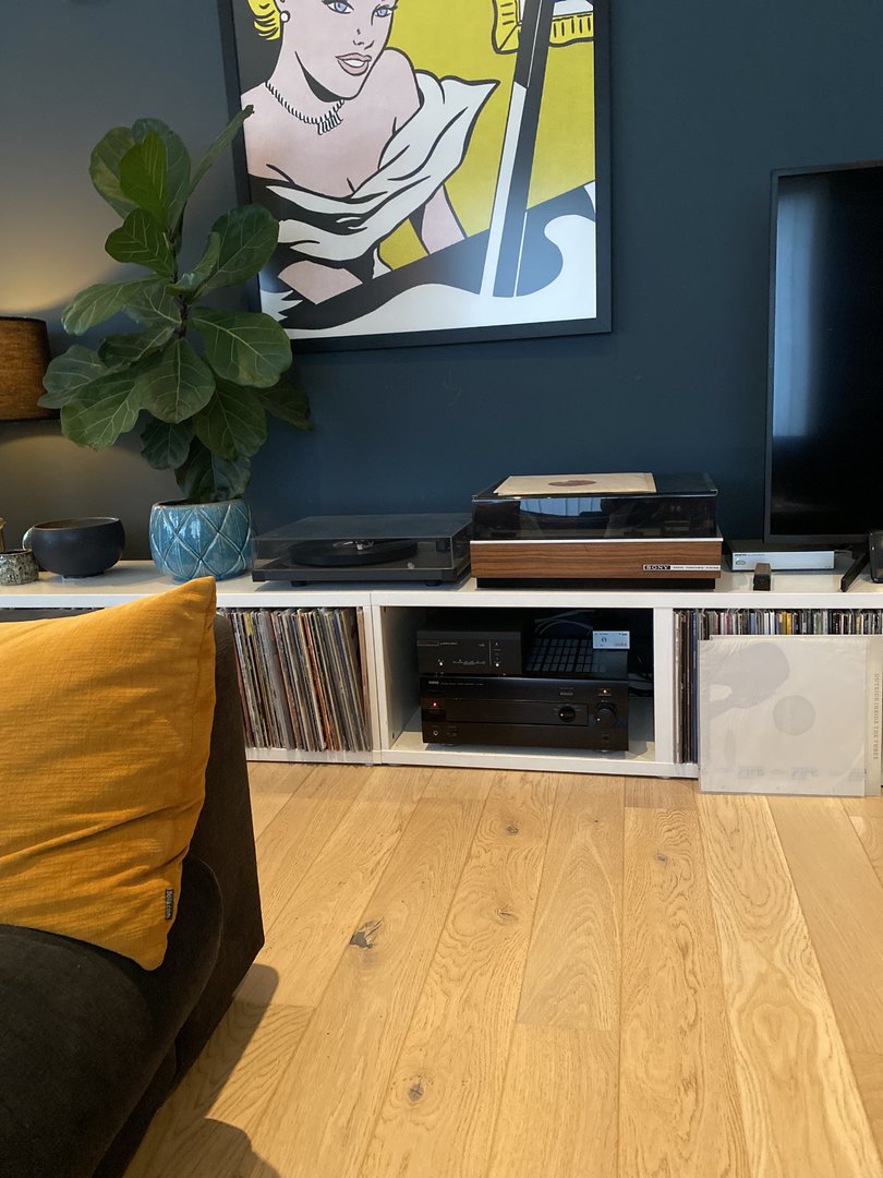

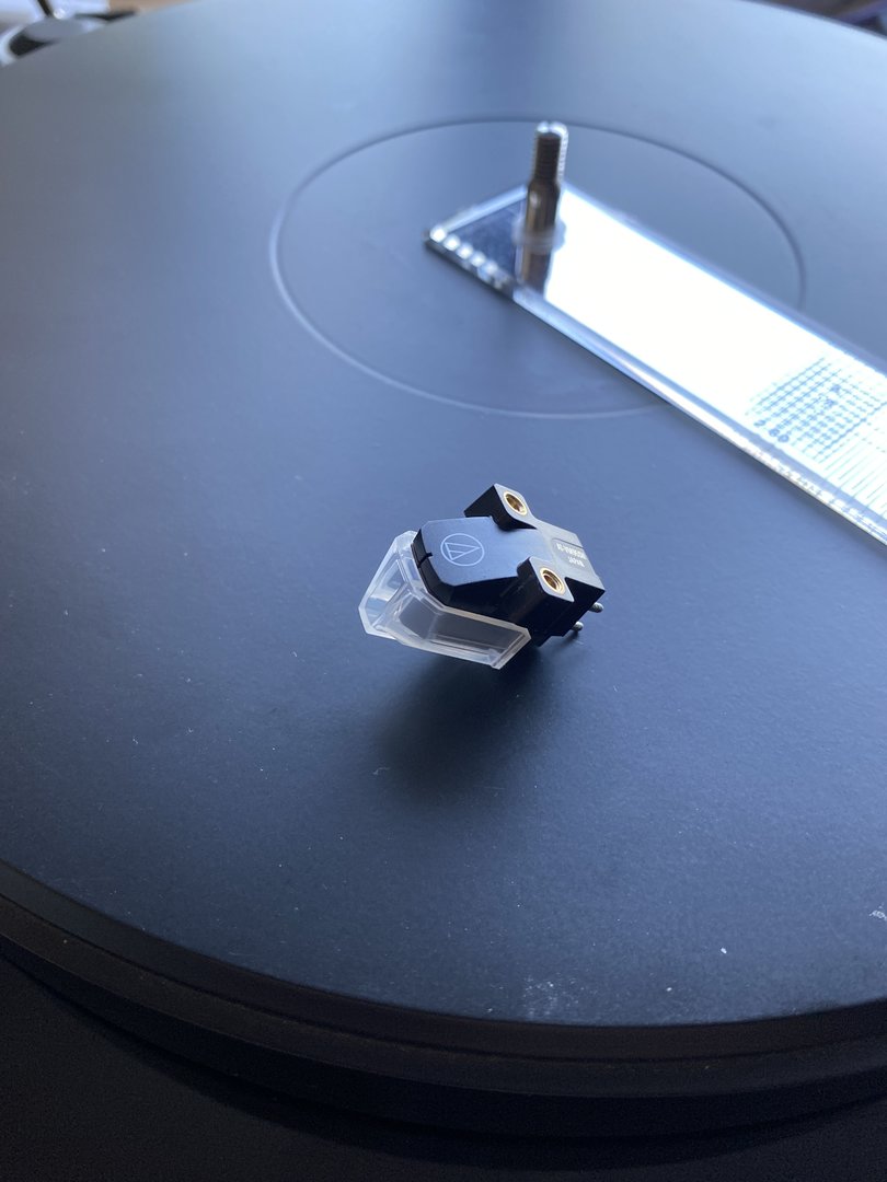

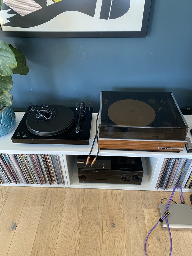

    Da går tallerken rundt med rett hastighet…
    ser litt puslete ut ved siden av den Japanske «kjempen»?
    Montert opp med denne
    tror jeg det kan låte rett så bra!

    Det er en AT-VM95SH, veldig god MM pickup. Onkyo RIAA trinnet er bra nok til den (og de fleste andre MM pickuper), låter nøytralt…kanskje litt snilt men egentlig passe detaljert. Ikke helt voldsomste bassen heller, men også der er alt godt nok. Mellomtonen kan om pickupen ikke spiller godt nok ha noen tendenser til hardhet, men med gode MM pickuper er ikke det noe problem heller.

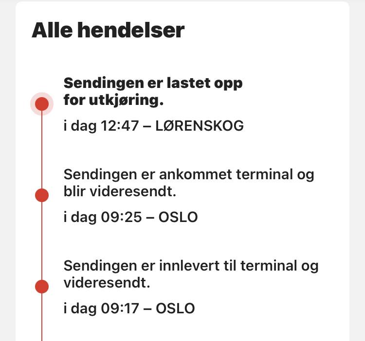

    Hmm, hva er det med posten om dagen? Pakke klar til henting allerede??

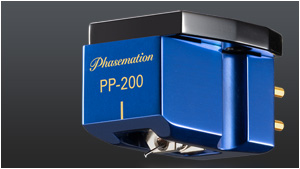

    Verdens navle

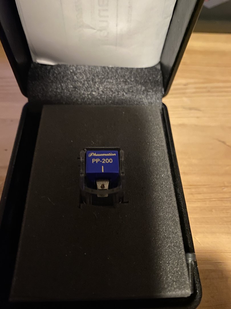

    Flere dager med musikklytting føles nesten bortkastet når man igjen kobler inn StepUp trafoen som ble satt bort siden forsterkeren hadde innebygd MC-RIAA!? Bare fordi man i sin enfoldighet (og med et snav av latskap (en egenskap jeg har forfiner de siste 50+ årene)!) tenkte at en ekstra enhet (selvom den er passiv) og et ekstra sett med kabler umulig kan være bedre enn "on-board" moving-coil forsterkeren 🤔…så feil kan man altså ta! Det innebygde MM trinnet er veldig bra (det er helt tydelig), alt var bra med MC-trinnet også. Men når SUT’en ble koblet inn blir manglene i den aktive MC forsterkningen åpenbare. Mer av alt som er bra og mindre av det som ikke var fullt så bra. Mye mer musikalsk er svaret på regnestykket!
    Blir spennende å høre hva PP-200 kan i forhold R50?
    Begge er Japanske og ingen av de har gjengede hull for festeskruer, men der slutter kanskje likhetene…hvem vet?

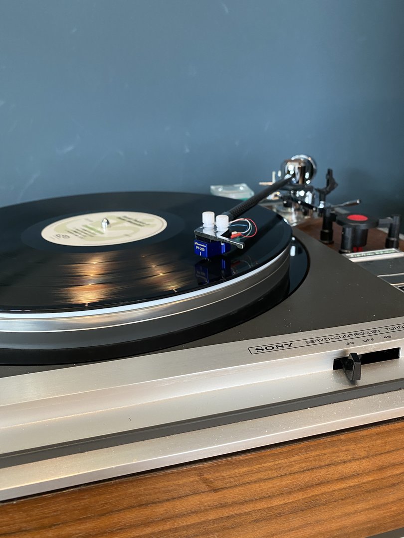

    Verdens navle
    Da er den nye «juvelen» montert (måtte modifisere motvekten med lodd for balansering av hjul, men «whatever works, works»)
    Må si dette spiller bra! Vanskelig å si hvilke som er best, ZYX R50 Bloom eller Phasemation PP-200, for dette er to pickuper som gjør vanvittig mye rett og ikke veldig mye feil. Det er fler likheter i lyden enn forskjeller, men sånn kjapt etter et par låter kan det virke som om lydbildet til PP-200 er litt roligere enn ZYX og kanskje noe mer detaljert. R50 på sin side scorer høyt på sin evne til å gjengi alle typer musikk uten hverken å være for rockete eller avslappet, den bare formidler det som er, så får vi se etter endel fler platesider med PP-200 om denne favoriserer en genre fremfor en annen eller om det er en like god all-rounder som R50 Bloom!?

    Da har jeg hørt igjennom og lyttet på noe mer musikk, og jeg tror PP-200 sporer hakket bedre enn R50 i Jasmine armen? Det høres umiddelbart på bl.a låtene «Xanny» og «You Should See Me In A Crown» fra Billie Eilish sitt fantastiske «When We All Fall Asleep, Where Do We Go», her er det mye som foregår i lydbildet. Med Phasemation er det hele ryddigere og klarere, bassen strekker seg kjellerdypt og det er et detaljeringsnivå jeg tidligere kun har hørt fra mye dyrere pickuper som VdH Grasshopper og DV Te Kaitora Rua.

    Sånn kjapt om likheter; begge de to pickupene (ZYX R50 Bloom og Phasemation PP-200) er fra Japan.
    Begge har en internimpedans på 4ohm.
    Begge er blå.
    Ingen av de har gjengede monteringshull.
    Begge spiller alle genre, uten å favorisere noen (men kanskje alle?).
    Begge er MC pickuper.
    Begge har en kanalseparasjon bedre enn 25dB.
    Begge har anbefalt stifterykk (VTF) på 2g.
    Så til forskjellene:
    ZYX bruker aluminium som material til cantilever, Phasemation bruker Bor.
    R50 har plastkropp, PP-200 har kropp i duraluminium.
    R50 har en nypris på ca 9-10000kr, PP-200 12-13000kr (tenker det ikke er så rart om PP-200 låter marginalt bedre?).
    ja, og det er (i hvert fall) 1 ting til som er likt:
    Begge er lekre, og jeg liker begge to…sånn det var 2 ting…

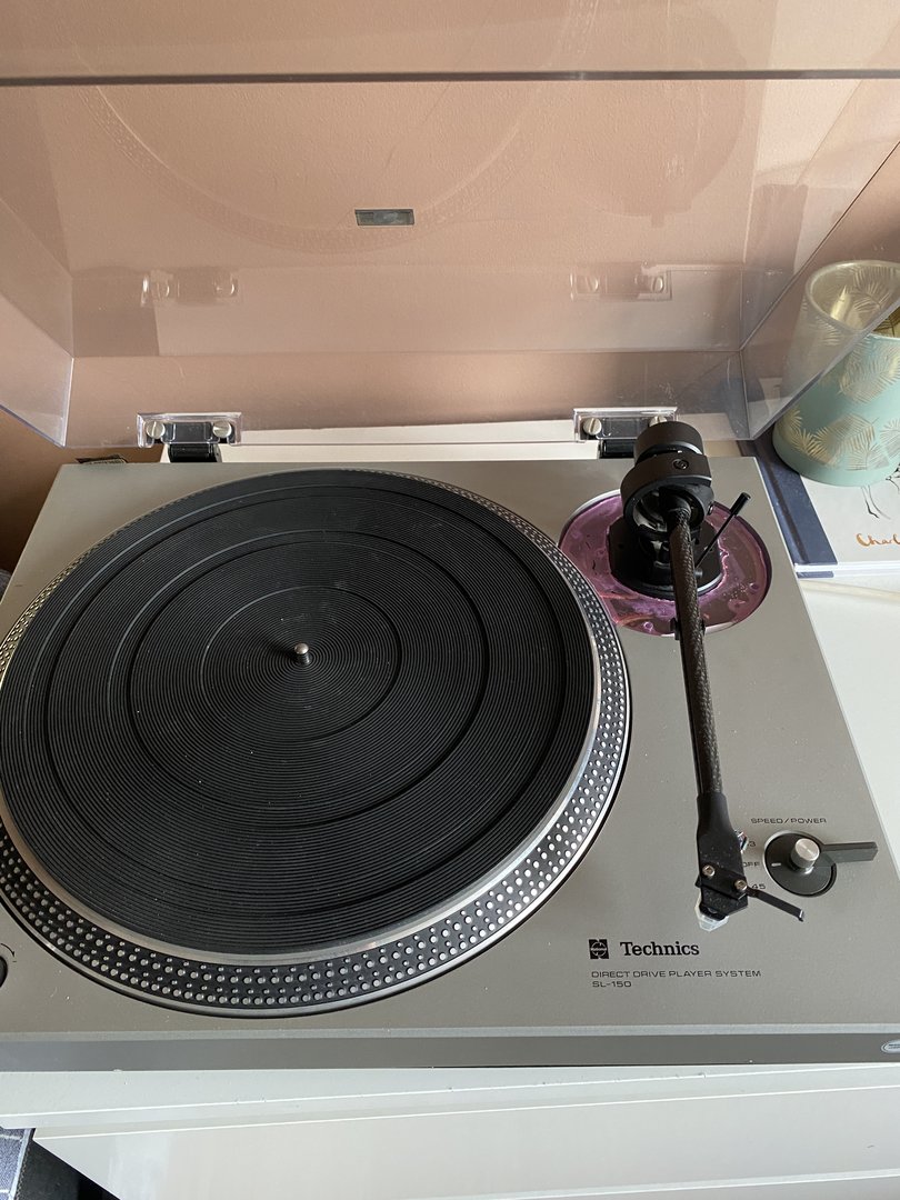

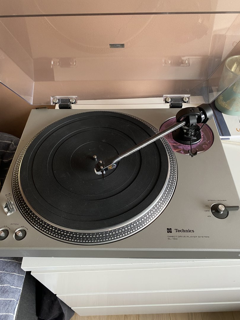

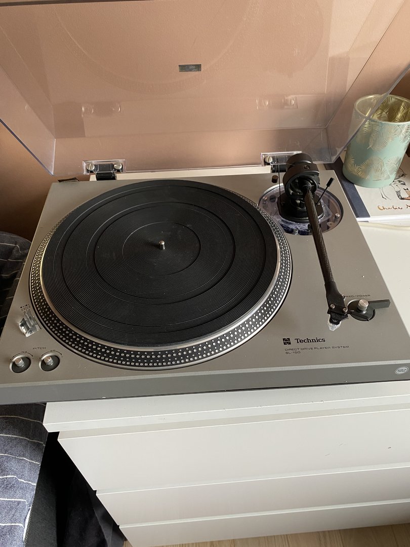

    Men det første først; jeg har sjekket Technics SL-150 drivverket litt. Byttet kontakt på strømledningen, det var en gammel u-jordet type så nå er det i orden. Forsøkte å starte den, det var den ikke helt med på, stod å dirret litt før den spant opp i 45rpm, 33rpm bare vibrerte den på? Etter at den var kommet opp i 45 gikk det fint å endre hastighet til 33, og etter det starter den også opp i 33 men innimellom vil den ikke. Hva kan være feil her? Får åpne opp og se…dette er jo gammelt ræl som noen på et tidspunkt kanskje har gitt opp, hva vet jeg?

    Da har jeg fått antiskating-lodd fra England
    Sikker vanskelig å se, men det ligger i posen.

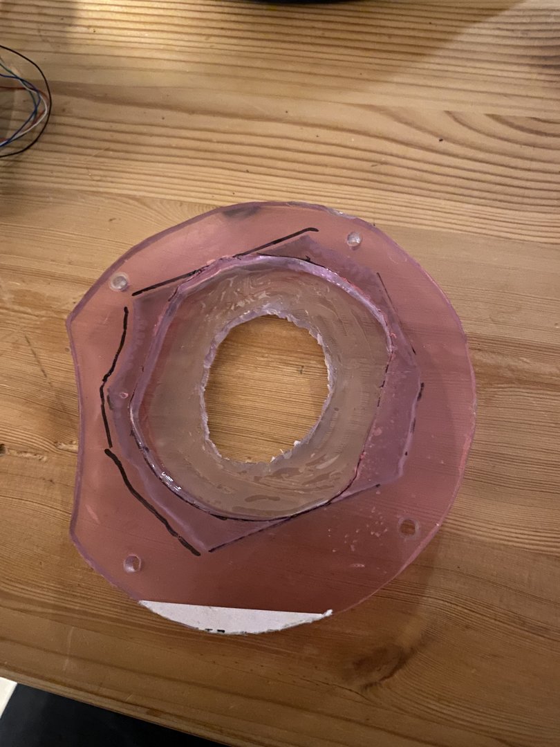

    Technics spilleren er i ferd med å få nytt armbord:
    Hjemmesnekra i akryl, har tanker om at Project spilleren mister sin arm og blir degradert til plinth, lager og tallerken med motor og strømforsyning uten kontroller (da det kan se ut som at styringa av motorhastighet er død)…og da kan jo Technics få en arm?

    Dette skal etterhvert bli et passende armbord, bare lage til et par hull og pusse litt mer så blir det bra!

    Et steg nærmere nå…
    bare sjekke at armen svinger fritt…
    sjekke at feste av armbord til plinth (med arm?) går bra…
    så blir neste steg; demontere og lodde på kabel…skru det hele godt sammen, så kan man teste dette!😊

    Armbordet er v1😅, jeg kommer til å lage et nytt da armen må senkes enda litt lavere siden den er justert helt ned og fremdeles blir vta feil (med AT og ZYX). Så når jeg er i mål med det kan jeg tenke på hvilke «RAL»-farge jeg vil ha 🤔
    Har gjort en foreløpig lyttetest med en «spacer» mellom pickup og arm og dette låter absolutt lovende.
    Problemet med oppstart og hastighet skrev seg til skitne justeringspotmetre. De var heldigvis lette å komme til for rengjøring. Dette er en spiller jeg skal pusle litt med, så får vi se om min bedre halvdel kan akseptere to spillere i stua eller om jeg må bygge opp et anlegg til🫡
    Uansett er det tydelig at dette spiller i en helt annen liga enn forrige Technics spiller jeg hadde i stua…der var nok armen det dårligste, Project Carbon armen derimot, den er med på notene.

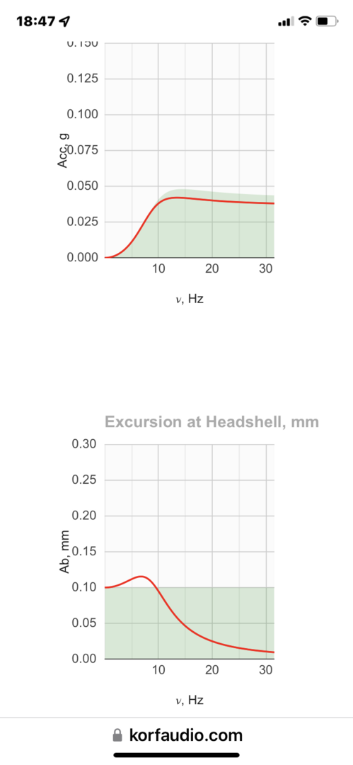

    Så har jeg sjekket litt hvordan det står til med arm pickup kompatibiliteten når det gjelder Jasmine/Phasemation/SoundSmith(skruer og sånt) sammen med den ekstra vekten jeg hektet på for å balansere ut det hele…og mine inntrykk er bekreftet av «Korf-kalkulatoren»; dette er en god kombinasjon!
    Ingen problemer med sporing, ingen mangler i bassområdet…
    ZYX r50 Bloom kommer (både kompatibiltetsmessig og lydmessig) dessverre ut som en nr.2, veldig bra nr.2, men allikevel. Den blir liggende i skuffen siden jeg liker den godt, og har planer. Den skal bli brukt!

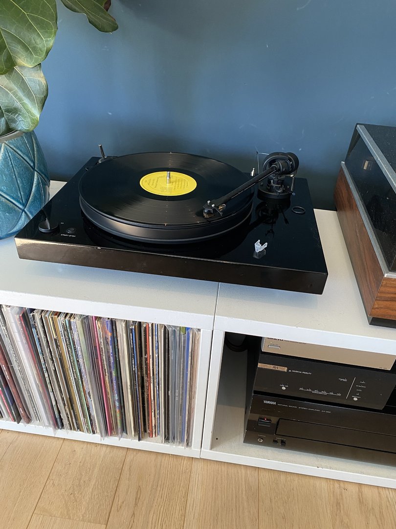

    Can anyone spot the difference?
    Komponenter som ikke blir brukt av meg kan heller få et godt liv hos noen som vil bruke de!!!
    Testplata fra Ortofon lyttes til med ujevnt mellomrom fordi jeg faktisk liker musikken, noen av sporene låter «beint fram» magisk!
