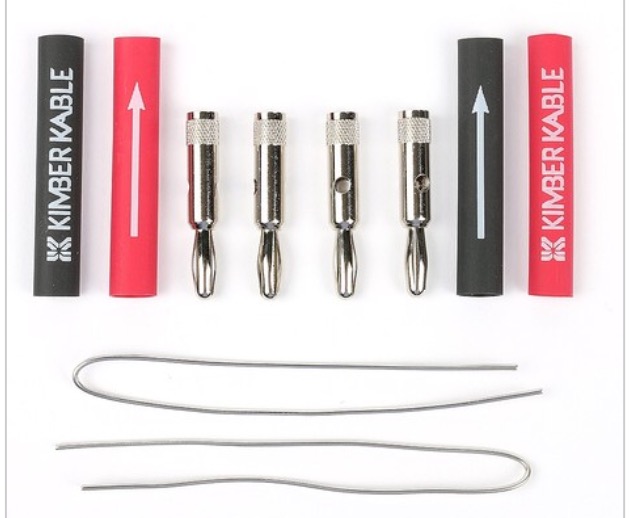

    Er ikke så glad i de variantene.
    Ønsker noe jeg lodder eller skrur på permanent.
    Kom på nå at jeg har brukt Kimber Banana tidligere, de er kjekke.

    De der såg veldig bra ut! Er kanskje litt på jakt etter bananer selv, men etter jeg kjøpte noen spader en gang i tiden som var totalt ubrukelige har liksom hele greia blitt glemt! :)
    Har selv ikke prøvd å lodde slike, men tipper du må ha en kraftig bolt, evt bruke brenner.

    Kjøpte noen sånne. Har jo krympestrømper herfra til evigheten. Lodder på og krymper rundt. Blir tight og fint :)

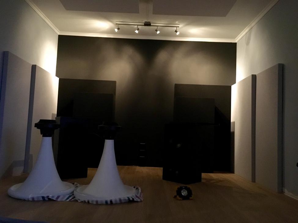

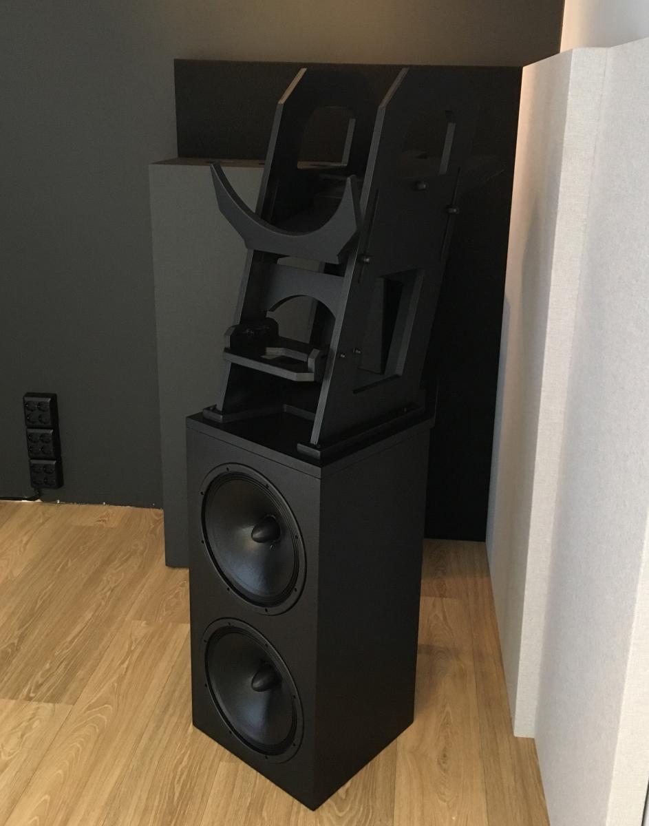

    BTW, dette må være de mest utprøvde, tælja, spikka, pimpa og herpa 20m2 EVER.... men nå begynner det¨å se bra ut, rolig og nøytralt slikt et seriøst lytterom bør være.

    Kan man si at det er mye historie i de veggene der..!? :)
    Dritkult Hornlyd!!
    Du er dyktig! Alt du baler med krever skills og fantasi!
    Og det har du! :)
    Stå på! :)
    Takk
    Men for The record er det er bare 17m2 :)

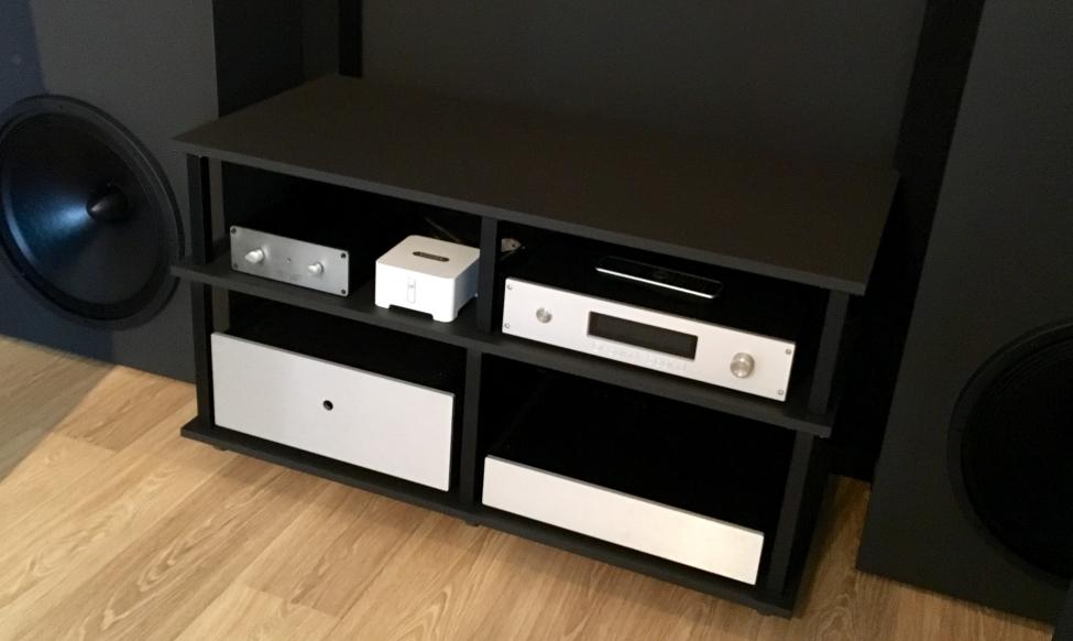

    Bukte en slem arbeidslampe med led diode på størrelse med en golfball.
    Finishen ble meeeget bra ift mine forventninger.

    Svart matt er smart! Lettere å få til!

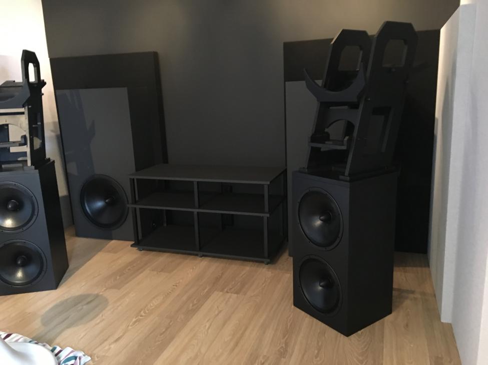

    Nå må ampene kobles. Dersom vinylen ryker ut blir det sånn.
    Blir den værende så lager jeg en mellomhylle nede til høyre til riaa.

    Skal få skåret alufolie til Sonosen. Pimp your Sonos.

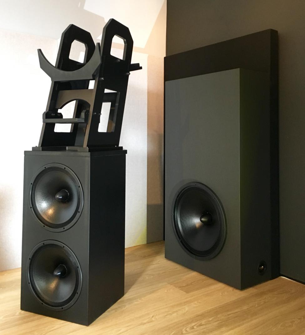

    når blir det lyd?
    Forsterkerne må kobles inni samt termineres.
    Er ikke boret hull i front og bakglatte på Hypex ampen.
    Og Hypex bass-ampen har en mekanisk utfordring med montering av forsterkermoduler til kjøleribbene.
    Til slutt er det kabler, plugger, svarte nylonstrømper og ditto krymp.
    Skulle gjerne ha satt bort forsterkerjobben.

    Om du ikke har lyst å bygge forsterkerne er det jo en ærlig sak! Gjør det du har lyst til og liker med rom og høyttalere. Husk at det skal være morro!! :)
    Det finnes vel en eller annen som kan hjelpe deg med forsterkerne!?

    Bilder gjengir ofte ikke den hele og fulle sannhet, men det blir litt flatt. Avante Garde Duo ala 2006?

    Nei vi kjører macho svart naturell :cool:

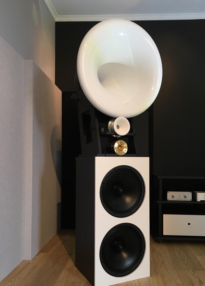

    Hva syns dere om gull-diskanten?
    Skal jeg sende den til hvit pulverlakkering? Eller reversibel gloss foliering?
    Den er jo litt kul som den er, som et smykke, som prikken over i'en, som et signal til LMC om at han manglet noe vesentlig?

    Uanstendig strøkent vil jeg si. Dette er DIY på høyt nivå.

    Bakken med fresen og Tytte med hjernen har vært sterkt involvert her :)
    1000 takk.

    cluet er gjerne at da må "mister impatient" vente
    Skjønner tegningen! ;)

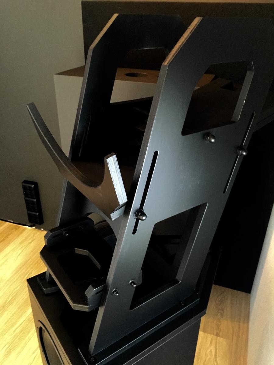

    Angående fronter, kan du få disse såpass tykke og frese ut slik at elementene ser ut til å være bakmontert?
    +kvite skruer?
    Ville hatt kvit diskant, men det er meg.. :)
