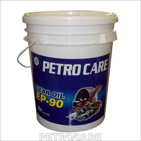

    Siden waveguide først gjerne blir en test, kan du kanskje få tak i et plastfat og skjære ut?
    Kanskje 20liters oljedunk?
    Bare en ide jeg fikk....lett å lage til og koster ingenting om du kan får det..hvor høg og hva radius er Waveguide?
    Om du skal ha feit lyd så må du giroljedunk..! ;)
    oks81
    29.10.2012
    12.985
    11.688
    Hjemme
    EP 90, dunken har riktig farge til og med :)
