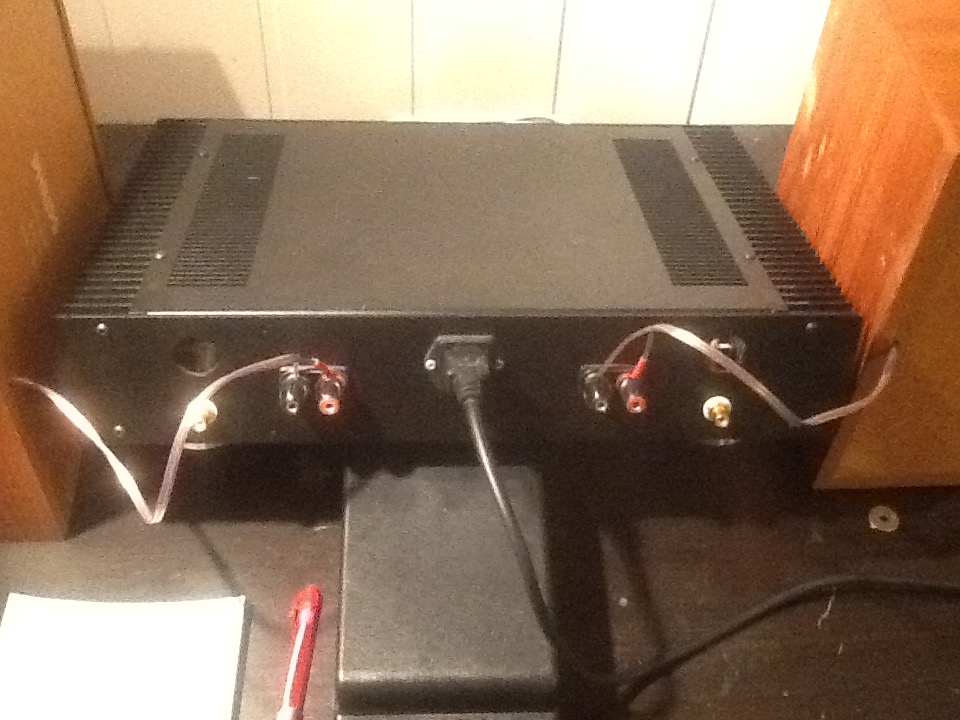

    Har en Holton som ikke er forbundet med nett jord, ønsker å gjøre dette.
    Er det utroblematisk? Ser flere av delene allerede er koblet til shassie
    Kanskje noen av dere som allerede kjenner til denne forsterkeren

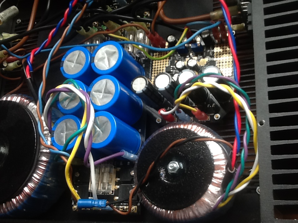

    trosse1
    22.02.2012
    2.693
    2.446
    75
    Den du ser på nederste bilde, vet ikke hva det er

    Holton selv sier forsterkerne må jordes for at power controlleren (avbildet) skal fungere skikkelig.
    Leikis Lyd
    18.05.2006
    5.491
    2.258
    Kyrksæterøra
    Da mener du PowerOne modulen ja ? Den på bildet har vel ikke det.
    Men skal man jorde så er det vel bare å jorde fra iec til chassis og fra kondisbanken til chassis på samme punkt ?

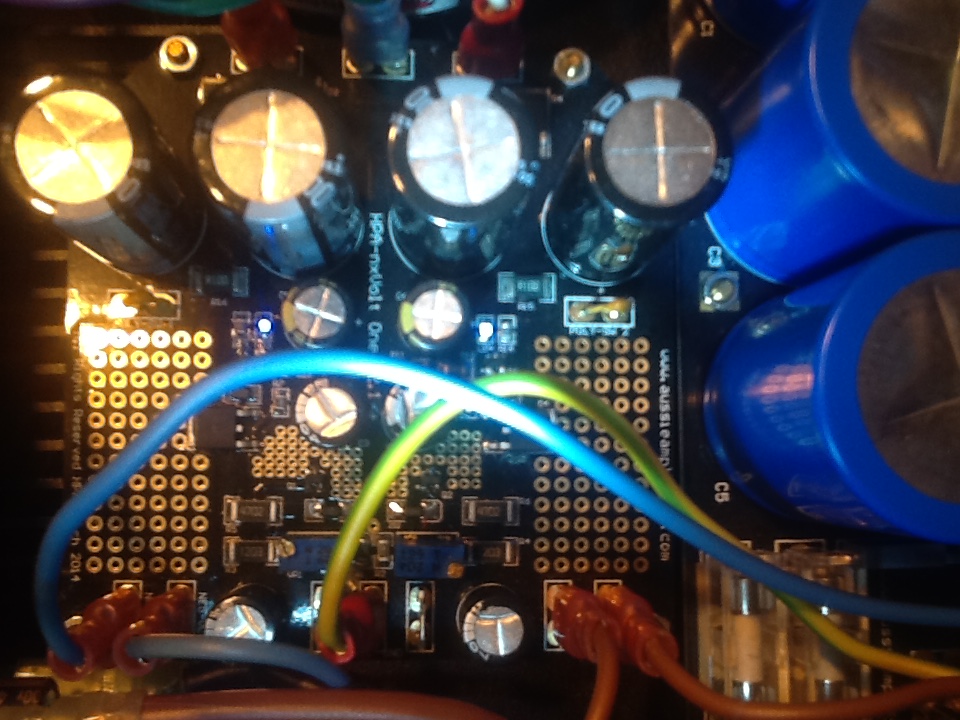

    Beklager elendige ipad bilder, har ikke annet for hånden nå
    Mener du de firkantede/sorte der lengst opp mot kondisene? Det står R100 på de, men mine måler 83 volt- begge sider:eek:
    Leikis Lyd
    18.05.2006
    5.491
    2.258
    Kyrksæterøra
    Vis vedlegget 443670
    Dette er VoltOne kortene. Mener på forsterkerkortene. Men du kan også måle pluss og minus på Voltone for å sjekke at de er like ! De skal ligge på 3-5 volt over spenningen til efffekt delen på forsterker kortene.
