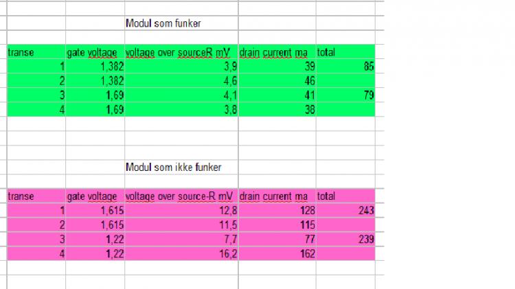

    Potmeteret funker fint, måler det samme som den kanalen som virker.
    har nok noen seriøse matching issues med disse transene, vet ikke hvor mange han byttet, ser ut som kun 2 av 1201 er byttet.
    alle andre har samme lot nr
    legg merke til gate voltage, faktisk lavere på den modulen som har sjithøy bias.
    skal måle alle (gate og source) motstandene senere

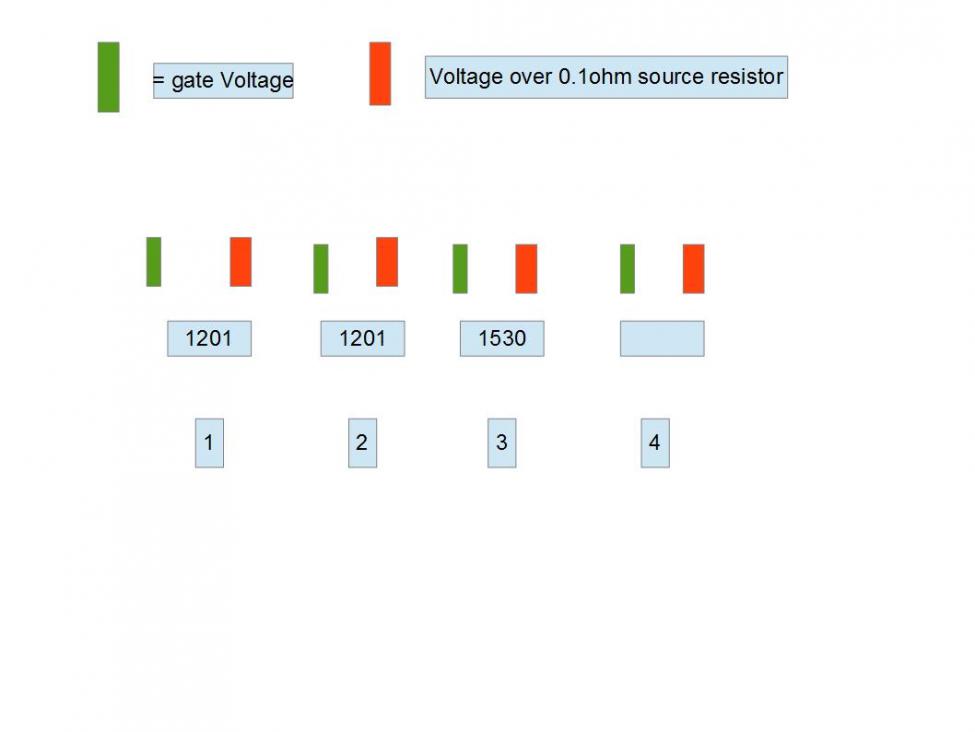

    Det er jo ikke særlig matching å snakke om ,nesten som fabrikk matching , hadde ikke Source resistorene vært der hadde det vært katatrofe i tillegg ,ta ut den ene P channel og den andre N channel mosfet som har høyest strøm og sjekk da for stabil bias
    Det er nok termisk cycling du har ,
    og mulig kunne du slippe unna med å bytte den ene som trekker 162 ma , med som har bedre matching , men da må du måle den som har laveste verdien for eksempel , sett den i en matche jigg "
    Er det en N eller P channel , jeg har kun en av hver om det kunne hjelpe

    Ja Drossel ,,,Se på matchingen her i aktuelle tilfelle , fullstendig uakseptabel , +-10 er akseptabel og worstcast +-20 %... og husk dem har posistiv tempco og hvor skal da bias transistoren sitte , med den med lavest eller høyest bias ?
    Faktisk kan og i tillegg bias kretløpet være med på gi en liten positiv tempo ", med gitte transistorer i bias kretsløpet kan dersom den får varmen fra heatsinken. Derfor har jeg alltid kontruert fysisk adskillt driver fra heat sink ,eller stående med god lufting ,, slik at det på ingen måte kan fange opp varmen fra evt heatsink , enda viktigere jo mer strøm og varme heatsinken skal handle "

    Jeg skal ta ut 2 av de høye transenene og se hvordan bias blir da, det rare er at det ser ut som at det er kun transe 1 og 2 som er byttet men det er jo litt snodig siden nr 3 er lang lavere en de andre.
    Om min teori stemmer skulle jo nr 3 vært original og lik nr 4
    Om han har bytta hele rekka må han isåfall hatt igjen igjen 1530 transer med samme lot nr som de gamle mens 1201 har nytt lot nr.

    Har nå prøvd kortet med kun 2 transer,
    tok ut de 2 høyeste
    inn igjen og biasen er fremdeles høy, ca 100ma
    omtrent samma gate spenningen.
    Tar en dobbelsjekk på bias potmeteret, det måler 550ohm,
    setter det på absolutt max som er 590ohm for å se om biasen går ned.
    på med strømmen og nå er biasen rekordhøy, over 200ma :mad:
    Gate spenningen til N-channelen har økt fra 1,6 til 1,7v og gått ned fra 1,2 til 1v på P-channelen.
    Hmmm....
    nå har jeg tatt ut 2 transer fra den kanalen som funker og skal prøve de i den modulen som feiler.
    Så får tiden vise hvor feilen ligger.

    Funker med andre transistorer;)
    nå skal jeg bare finne synderen som sikkert er nr 3 med mye lavere Ids
    Nr 3 og 2 sto i tidligere mens den fremdeles feilet
    funker den med 4 og 2 har jeg funnet synderen

    har funnet synderen, nr 3 er alt for lav
    Har du noen 1530 så hadde det vært gull.
