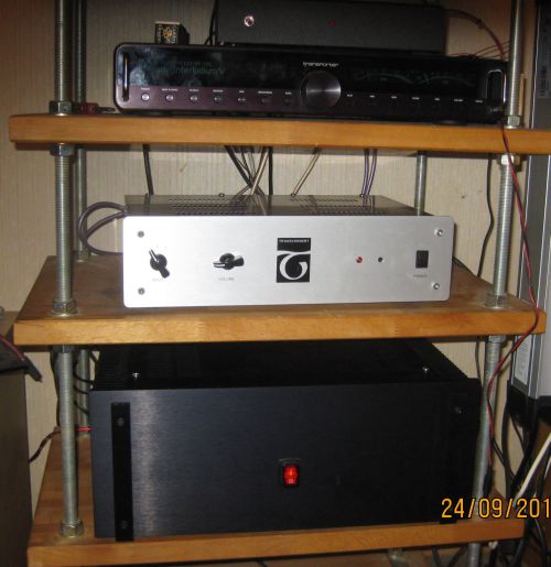

Så langt (kort) har jeg kommet med mine nXV300'er. Et par begynnertabber med tinnsøl osv, Anthonys reparasjoner, og "wishy-washiness" gjorde at TTT. Nå gjenstår bare frontpanelet, og det har en lokal fresehelt nå hatt i 3 uker for å lage høl til bryteren og redusere tykkelsen midt på. Hvis noen lurer, så er det et Pesante Dissipante 4U fra modushop.biz; frontenden for IT.2000. Såpass med plass å områ seg på er kjekt. Beklager det dårlige mobilbildet- Ixus'en var strømlaus.
Takk til Leikis, som solgte meg tingester mens jeg ventet på greier fra Hr. Holton.
Fint kabinett, forresten. Det eneste måtte være at bunnplata er litt tynn, så en bør sette på en fot eller to under trafoene for å unngå sig. 3U holder egentlig i massevis, men jeg ville gjerne ha trafoene loddrett.

Flotte greier, dette vil nokk låte bra med rette utstyret tilkoblett :)
Har mere Holton greier om du trenger :)

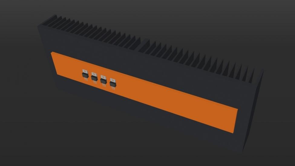

Bunnplaten din bærer ikke transformatorene såvidt jeg kan se. De er vel montert på vertikal plate som vil fungere som avstiving av kabinettet dersom den er L profil eller lignende og dersom du har den skrudd fast langs hele lengden.
En ting jeg ville vurdert å gjøre dersom jeg var deg er å montere modulene`s kjøleflate på en tykk alu eller kobber plate som igjen er montert på hver side sin fremre og bakre heatsink. Såvidt jeg kan se av bildet over vil ikke 50% av de massive heatsinkene kjøle modulene dine.
Edit: Noe slikt. Platen er her i kobber.

@ EHED: Nei, det var mer forvissingen om at de ferdige hullene ikke ville stemme overens med behovet. Det skulle jeg nok ha klart å fikse. Frontplata skal bare tynnes ned til ca 3mm i et felt på innsida, og tas hull på til en stygg firkantet LED- bryter. Takker for tilbudet, men jeg bor i Trondheim, og det blir nok noe langt, og "sægsekken" må da snart få ut finger'n. Jeg ringer ham 2 ganger i uka, og han må da snart bli lei av maset.
@gwikse: Den vertikale plata er skåret til av en Biltema verktøyplate, og forsterket med en 2mm spikerplate bak trafoene, samt skrudd med 4 bolter i bunnen og én på hver side, så det skulle bli solid nok; valgte likevel å sette på samme slags føtter under dem. Biltemaplata er av ekte spansk tyggegummistål.
Jeg får nok ikke mye/ noen glede av halvparten av kjøleribbene, nei, og jeg vurderte muligheten av en kobberskinne, men fant vel ut at dette er godt nok. Jeg brukte gode, gammeldagse glimmerplater og Thermalcote, ikke silikonskivene (som Anthony forresten glemte å sende med, eller kanskje jeg "forla"). Det er 2X 200X160mm ribbe på hver side, så det skulle være nok til en atskillig større forsterker. Dessuten var det enklest slik.

På plass, og spiller Schola Sancta Sunnivae så det griner. Blei j..la svart, men det er ok.
B
Umm, den øverste hylla var da skeiv. Vater og skiftnøkkel fram.
