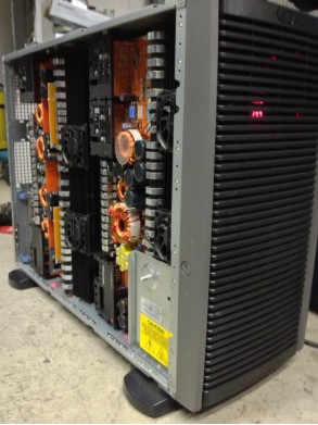

Jeg har denne som min referanse for tiden..
Det er en 6-kanaler, bestående av en klasse a på 2x35w og klasse ab 2x100w og 2x400w
Liten prototype / "hjemmebygg" på 80kg med innebygget 8-kanals prosessor og batteridrift.
Høyttalerne jeg har testet på er en gulvstående, aktivt delt - lukket konstruksjon på 95L bestående av først 2x8" Seas W22NY001 - og senere 3x8". Mellomtonen er Seas M15CH002 i "dipol-kvasi-åpen baffel" og diskant var først ScanSpeak R2904/700000, men har senere blitt byttet med en TAD ringradiator.
Bygde en 6-kanaler med Hypex UcD for å kjøre dette aktivt, men falt raskt tilbake på den ovennevnte. Musikken mistet den flotte kontrollen og detaljene i bassen, samt at lydbildet som vaer stort og åpent, med en enorm dybde og fokus, ble platt og ukontrollert. Dette er ikke en spesielt vanskelig last og er heller ikke omfattet av en "stygg" fasevinkel. Men rundt resonansfrekvens mister Hypexen helt styringen og anslag og detaljer i bassområdet blir bare grøt, sammenlignet med andre forsterkere.
Hypex-bygget har SMPS strømforsyninger (en egen til hver "bassmodul" og en på deling til mellomtone/diskantmodul. (totalt 4stk SMPS på 6 moduler)
PS! Jeg har også testet med linjær HG strømforsyning... Forskjellene er ikke enorme, men den var bedre på støy med linjær enn SMPS, men lydmessig svært lite forskjell. Ikke noe som gjorde at dette ble "fremtiden" for dette prosjektet. Planen/ønsket var å bruke hypex for å kunne montere alt inni høyttalerkassene, men det ble en annen løsning.
Vis vedlegget 193454

Hvordan får du klasse A på 2x25w inn der? Jeg har bygget en NP F5 klasse A, den er vel på rundt 2x28watt. For å få den til å kjøre ren klasse A kreves "grei" tomgangstrøm, og på 2x25 watt nærmer du deg 200w i ren varme, som tilsier 2 kjøleribber på standard dybde i stereo og ca.15cm høyde, og da er det såvidt det holder...
JoakimSkovlund
07.08.2010
54
Revetal, Vestfold
Er nok kjøling her, så det fungerer fint. Blir god og varm, men aldri over threshold for viftekjølingen under normal drift. Kassa er ett servertårn som er rimelig stort, 25x70x50cm.
Den har dynamisk klasse a drift, som fungerer på den måten at den ikke står med full tomgangsstrøm uten signal inn. Den blir derfor varmest når man spiller lavt og innenfor 35w, noe den aldri overstiger i mitt oppsett, der den driver diskant fra 5kHz og opp... Det er derfor montert ganske kraftig alu-kjøling bak det du ser på bildet. ;)

Jeg jobber med å få laget chassis som har alt innebygget - i en litt mer kommersiell finish enn "servertårnet".. Dette er bygget som proof of concept, som en prototyp sammen med ett høyttalerbygg jeg holder på med. Håper å få dette vist på en messe i løpet av året! :)
Skulle gjerne ha prøvd 4x100W klasse A.
