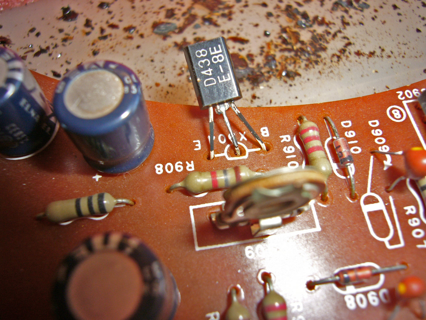

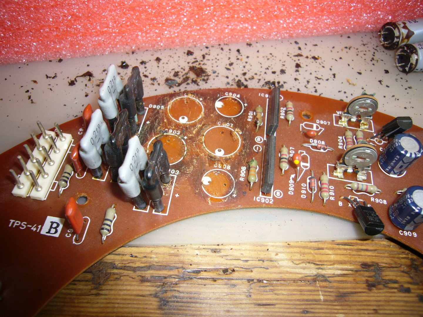

    Fikk et tilbudd av en av de beste herremennene på HFS for ett stykke tid siden. En DD-spille (fy faen) 😆😆
    men men men...... dette er noe av det beste, som nogensinne er laget i den sjangren = Technics.... gå å legg deg.
    Den har en feil (akkurat som Ragwo´s nedgravede sump-spillere fra fjerne østen), den finner plusselig på
    å snurre opp i flere hundre ommdreininger.... uten å advare først. Tenker (som Ragwo), at det skal jeg snillt
    klare....... hvilket henstår å se 😅.
    Fikk fortalt, at dette var en "Japan, eller var det US only", så jeg kunne få step-down trafo med, om jeg ville. Men etter å ha lest
    en del av manualen tenkte jeg, at dette blir ikke nødvendigt, siden det ingen steder står, at denne i det hele tatt er laget som
    Japan/US only-model.
    And love and behold......... se hva jeg fannt: Trafo´en er "world universal" :love:
    Og nå kopplet til 240 volt. @Sluket ...... dette kann du gjøre på din også 🥰
    Så nå begynner den egentlige saga´en......
    Ragwo og jeg kjenner "kråkereir", når vi ser et slikt 😂
    @ragwo ...... til info kann det fortelles, at det ligger ett liknende PCB rett unner dette.
    Let the attempted repair begin (y)
    To be continued......

    Så godt at du tar opp stafettpinnen! Forhåpentligvis bruker du ikke like lang tid som jeg har gjort.
    @ragwo ....... Jeg har ju utdanningen, som vel gir meg ett (lite) forspring?? 😁
    Utover det: Hastverk er..........
    Des bedre tid, man tar seg, des bedre tror jeg jobben blir. Hadde tenkt, att det kunne vært moro å få
    den montert i plinten i dag, men det kommer ikke å skje. Må vente på litt komponenter.
    Har de fleste av lytterne som skal til, for en total recap. Men mangler ett par bipolare.
    Og da jeg fikk PSU printet ut, hadde de jo heldt den gamle brune limen ut i overflod, så det hadde
    gått langt opp på beina av ensrettere. Half bridge x 6. Benene er grønne/irret som faen, så de
    skal byttes også. Skal se å få bestillt, så jeg kanskje kan ha de i morgen??

    Manglet noen få polariserte elektrolyt-kondisser (0,22µF og 0,68µF) mine minnste er bare 1µF.
    Det begynne å bli vanskeligt å finne disse som elektrolyt og ikke SMD. Og spesiellt, når man nå
    blir utålmodig og vil ha driten med det samme.
    Half-Bridge diodene kan man få alle steder med "common cathode". "Common anode" er ikke
    like lett,, og finne samme i begge "forkledninger".... Ja da er Danmark blitt ett drittland også.
    Der de hadde diodene, hadde de ikke elektrolyttene.... og omvendt, så det kostet 2 x frakt (85,- og 99,-) :mad:🤮
    Men har de sikkert i morgen og som minimum til helgen, så opp med humøret HasseBasse.....

    Svarte/korroderte bein på ett par transistorer........ det må og skall byttes.
    Vis vedlegget 1108922
    Det sorte på beina kalles patina og er helt normalt. Ingenting å være bekymret for.
    HasseBasse
    29.10.2016
    11.702
    31.647
    Hjortshøj, Danmark.
    Jada...... du snakker, som du har forstand till 😂 😂
    Gå du å få hjelp av din venn Google og søk på 2SC458/Hitachi transistor rot......
    da skriver du ALDRIG sånnt "sludder" igjen ;)
    AKAI (og flere andre) kassette- og spolemaskiner, DD-spiller med Hitachi transistorer i servo, rekken er like lang
    som veien til helvete. Det som skjer over tid er, at den korrosjonen kryper opp gjennem huset via beina,
    og når den ramme selve silicium-chippen, da går det først riktigt galt.
