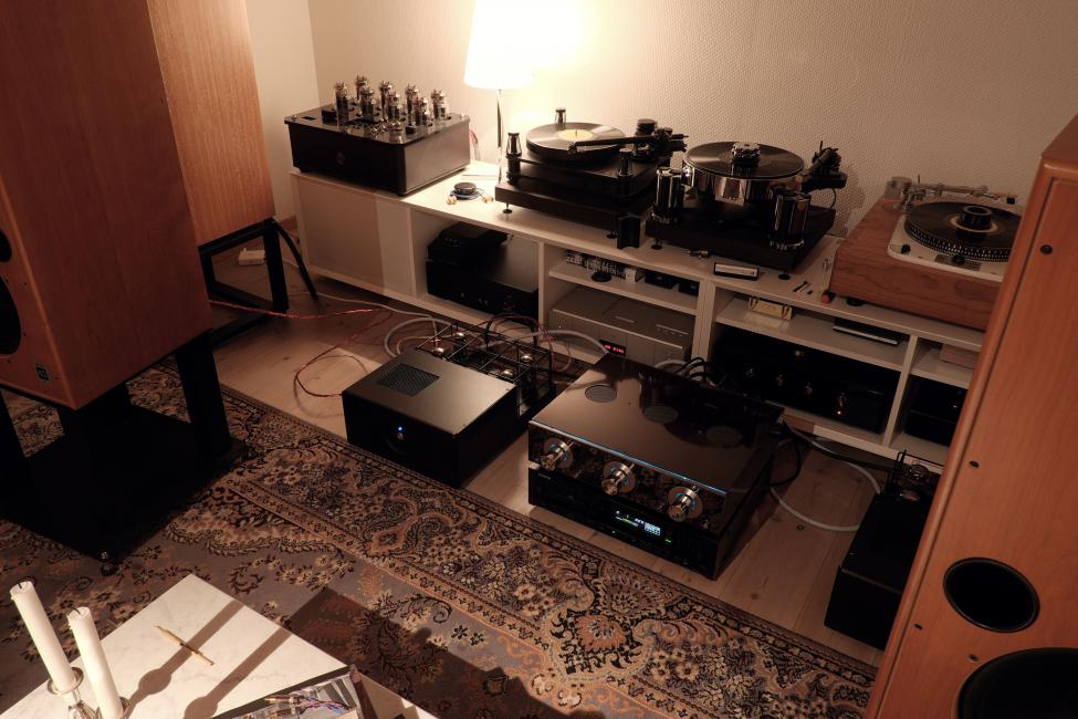

    Det er jo en mulighet til å vippe av jordingskabelen i det stikket som mater Hi-Fi´n da. Alternativt å jumpe den forbi, dersom det ikke er siste kontaktpunkt på kursen.
    Sikkert ikke lovlig det heller, men det er jo mye her i verden som vi karakteriserer som bare litt ulovlig og daglig glatt gir f... i ;).

    Vi har vært innom dette med kurser tidligere og jeg foreslår at vi legger den ballen død. Jeg skal bruke autoriserte fagfolk og selvsagt følge alt av regler.
    Situasjonen er som følger:
    1. Jeg har ujordet kurs i stuen
    2. Ny kurs skal legges inn på sikt, ikke nå, den blir installer ihht gjeldende forskrifter
    3. "Jording" som jeg her har kalt det har ikke egentlig med husets jording å gjøre, det har å gjøre med sammenkobling av chassis fra de ulike apparatene. Jordingsskinnen jeg har "flyter" og er ikke koblet til jord. Det skal den heller ikke.
    storab
    23.12.2013
    564
    814
    Pass på å gjøre det likt på alt utstyr som er jordet i skinnen. Mikser du jordet og ujordet kontakt og/eller apparatkabel senere kan du få nettjord til skinnen via chassis i apparat i jordet kontakt.
    Det høres ut som du har en fornuftig innstilling til dette og alt er trygt så lenge du ikke har jordet kurs.

    Jeg har tidligere uttrykt bekymring rundt det å fellesjorde komponenter. Jeg tenker på ingen måte å holde liv i diskusjonen, vil bare nevne at det er hyggelig at du har fått positive resultater med nettopp det. Det er allikevel faremomenter ute og går, men som sagt :)
    Samme med dedikert kurs, her virker det som du har en sunn tilnærming- bruk fagfolk.
    Det skal nevnes at folk dør av 230V, tilsvarende det man har i stikkontakten hjemme..... dersom forholdene er "optimale". Mer enn 28mA gjennom hjerteregionen kan være dødelig. Jeg synser ikke, men vet hva jeg snakker om, i hvertfall i dette tilfellet.:)

    Takk for innspill, det setter jeg pris på. Men, er ikke problemet sikkerhetsmessig det samme om jeg kobler tre platespillere til samme riaa? Da er det jo også "jordforbindelse" siden alle spillerne er koblet til samme jordskrue på chassis av riaa.
    For ikke å snakke forbi hverandre, jeg har ikke jordet kurs og har heller ikke planer om å skaffe det.

    Så lenge du ikke har jordet kurs er alt "trygt".
    Teoretisk kan du få strøm i skinnen ved jordfeil i ett apparat men risikoen er liten.
    Dødsrisikoen er mest teoretisk, i praksis får du i værste fall et støt (og det er vi veldig mange som har overlevd)

    Hei
    Angående spørsmålet om platespillere og riaa. Jo, det kan godt hende, men du kobler dem til et punkt som er beregnet til formålet. Jeg har ikke den fulle oversikt over situasjonen her, det skal være sagt.
    Når en introduserer en ny skinne, som flyter, kan den generelt være et farepotensiale ift omgivelsene (les jording eller øvrige komponenter som ikke er tilkoblet skinnen) både av hensyn til mennesker, men også komponenter og hvordan strømforsyningen og jord er benyttet fra leverandør. At du ikke har jording gjør bildet mer oversiktlig.
    Ved å måle AC spenning mellom skinnen og øvrige komponenters chassis, radiatorer eller lignende i omgivelsene, skal spenningen være null. Null spenning betyr samme otensiale og gir null strøm. For komponentenes skyld måles DC spenning også. Her er jeg mer på gyngende grunn, men poenget er strømmer og potensialforskjeller på avveie og til skade for komponenter.
    Jeg er ikke bekymret for å bli arrestert på å være i overkant hysterisk rundt temaet. Mitt poeng er vel ment. Min innblanding har sin bakgrunn fra Elkraft/ oljeindustrien der jeg også har rolle som tilsyn....og er derfor allergisk mot all form for potensialforskjeller og berøring. Derfor liker jeg at reglene følges og at man har en viss kontroll, f. eks ved målinger.

    Helt i orden Stover, setter pris på omtanken. Jeg er primært ute etter å forstå, og mitt resonnement er at om f.eks tre platespillere er koblet til samme "jordskrue" i én og samme riaa, ja da er de forbundet. Alle armene har samme jordpotensiale (mulig jeg roter med begrepet). At skinnen jeg har montert er beregnet til formålet er uvesentlig, et kobberrør hadde gjort samme nytten, og fortsatt er alle armer og riaa forbundet og har samme potensiale.
    Jeg vil nesten våge påstanden om at det å forbinde chassisene bedrer situasjonen fordi du da har en ledning mellom komponentene som er lettere vei for strømmen å ta enn gjennom deg. Faren oppstår i det man har mulighet for å være bindeledd mellom jordet og ujordet komponent. Det er ikke mulig her fordi alt er ujordet.
    Men dette er ikke mitt fag.

    Jeg undrer litt om dagen: Er det (1) de siste centimeterjusteringene av høyttalerne, er det (2) innspilling av høyttalerne (til tross for produsentens ord), eller er det en heldig bieffekt av jordingsskinnen? Det låter nemlig mer åpent og luftig og samtidig fyldigere og med kraftigere bass enn jeg har opplevd fra 40.2 tidligere.
    Har lekt meg videre med jording av lager på SME og Avid men kunne ikke merke støyreduksjon. På Garrarden har jeg ikke forsøkt, men den er veldig tyst. Tror nå jeg har mer å hente på plassering av trafoer og kabling enn videre intern jording.

    Har tenkt det samme Dr.Dong. Skulle det hatt med innspilling å gjøre så må det i tilfelle skyldes at jeg har hatt for lite pådrag. Men jeg heller mot jording/støy og plassering. Den skinna bak benken har uansett gjort under!

    Det er ikke ende på de positive konsekvensene av jordingsskinnen: Hadde tidligere et problem på kombinasjonen EMT/EMT med at det ble støy, form for feedback rundt 50 Hz, og høyttalerne gikk i metning på et slags vis, ved for stort pådrag på volumet. Nå, borte, null problem. Et par metallskinner og så forsvinner det ene problemet etter det andre.
