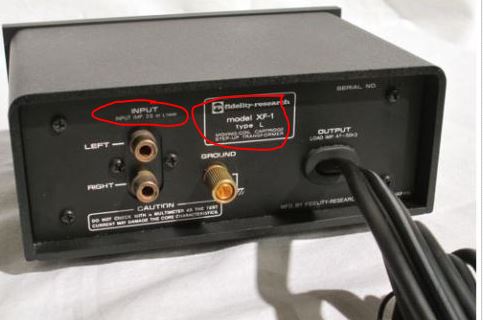

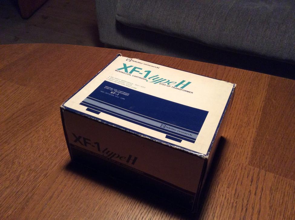

    Forunderlige saker dette med hi-fi. Jeg kjøpe denne trafoen for å bruke med EMT-pickupene (TSD-15 og TMD-25). Jeg fant info og manual på Vinyl Engine hvor det var referert til både XF-1 og XF-2 i samme manual. Slik jeg forstod det skulle denne trafoen ha 18dB = 7,9 ganger forsterkning, helt i grenseland mye for nevnte pickuper med 1,05 mV output.
    Litt lang i mask når jeg pakket opp og så at det på esken stod 25dB. Denne trafoen er laget for pickuper med internimpedance 19-40 Ohm, hvilket stemmer for EMT og Jan Allaerts men er bom i forhold til de andre pickupene jeg har. Jan Allaerts trenger uansett mer gain og har førsterett på Gryphon.
    Kjekt å ha tenkte jeg, kan jo fort bli en unnskyldning for å leke med flere pickuper. Koblet den inn mellom Dynavector XV-1s og Ares og fikk meg en herlig overraskelse. Deilig når du driter deg ut og det du vet er galt viser seg å være helt riktig. Rimelig teit og ikke redd for å innrømme det.
    Trafoen vi her snakker om låter dessuten fortreffelig også med Cadenza. Plukker nok noe lett opp støy, men det kan skyldes plassering eller annet. Den har også med Cadenza, som med XV-1s, et strøk av varme kombinert med en "lett" uanstrengt topp. Oppleves som om anlegget puster lett og at ikke noe "presses" igjennom. Musikken bare henger i rommet. Kledelig med Cadenza for denne altså. Cadenza i Dynavector PHA-200 er beintøft, midt i fleisen men ikke så lett, behagelig og uanstrengt.
    En aldeles glimrende trafo som vi nok må la prøve seg på flere pickuper.
    I vinter er planen at trafoene skal vandre fra rigg til rigg og at utstyr skal testes i nye konstellasjoner. Ikke mer utstyr i år.
    Lidt fun at Cadenza, med spec./anbefalet load:
    Internal impedance, DC resistance - 5 Ohm
    Recommended load impedance - 50-200 Ohm.
    Lyder så godt med step up load på 4~18 Ohm
    Tjaa, en ting er teori, noget andet er vel praksis, tænker jeg :)

    Jeg er selv på udkig efter en ny step up, derfor kom jeg til din meget fine tråd Fosse, men med Fidelity Research ser det ud til at de har forkerte oplysninger i deres manual.
    Dette billede med spec. fra Japansk hifi katalog, siger næsten det samme som deres manual:
    Type H; 19-40 Ohm og 25 dB (her gik det galt i forhold til manualen som siger 18 dB).
    Type M; 4-18 Ohm og 30 dB (her gik det galt i forhold til manualen som siger 25 dB).
    Hmmm :)

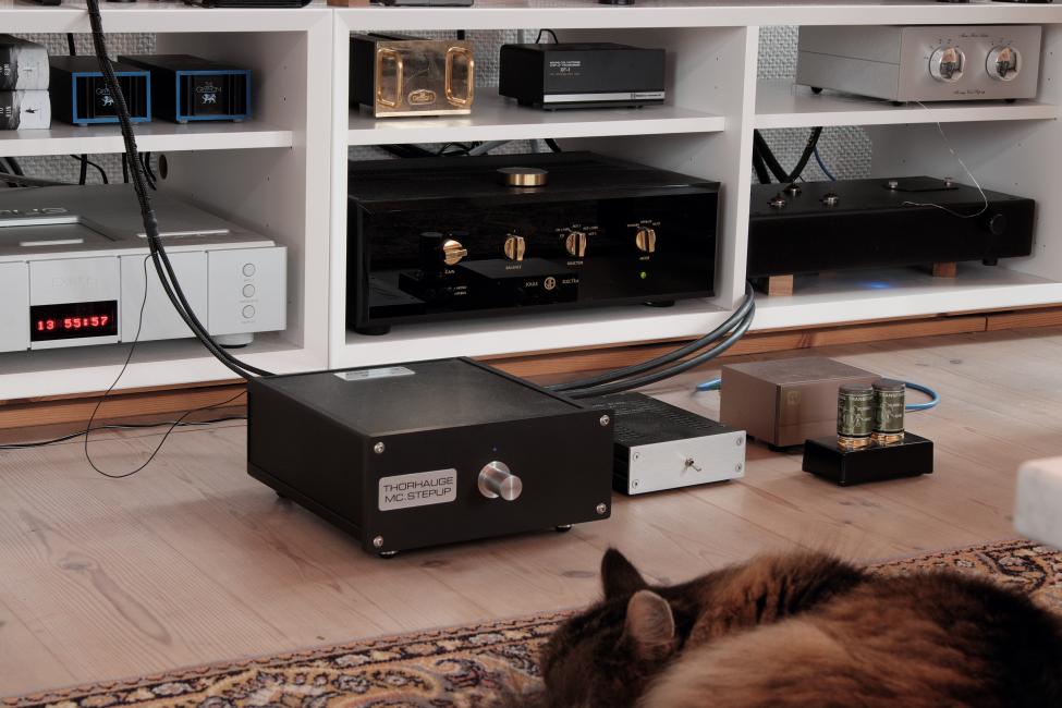

    Inntil videre er anlegget koblet til en 10 amperes ujordet kurs (jeg vet, fælt). Utfordringen i oppsettet om dagen er en del brum fra et par, men særlig én av platespillerne. Det må være en jordsløyfe for jeg har brum uavhengig av step-up. Jeg remonterte dekselet på riaa-trinnet, det hjalp. Men jeg merker at støyen avtar når jeg driver håndspåleggelse eller endatil holder hånden over noen av kablene inn til riaa-trinnet, og det er kabler fra step-uper som er koblet til innganger i riaa som ikke er valgt. Jeg gjetter på at jeg har en jordsløyfe eller fler.
    Kan det være noe hente på å lage seg en skinne på racket som jeg jorder alle komponenter til?
    Andre tips mottas med takk.

    Om det hjalp å remontere dekselet på RIAA-trinnet, kan jo det tyde på innstrålt støy? Da hjelper det neppe med ekstra jording? Skal allikevel ikke avskrive at et felles jordingspunkt kan hjelpe. Lykke til!
    Fosse
    19.08.2003
    11.940
    31.698
    Den er hardt belastet effektmessig, dimmere etc. Jeg kjenner til reglene om jording, så dette må løses ved fortsatt ujordet, eventuelt hull i vegg til vaskerom slik at kursen faktisk står annet sted. Alternativet er selvsagt å trekke om til jordet for resten av stua, men det vil jeg helst slippe.
    Enig i hva du skriver om innstrålt støy, men tyder ikke det at jeg får mindre brum på Kuzma ved frakobling av EMT på at jeg har en jordsløyfe?

    Selv om den jordakursen står i vaskerommet - hvis du kobler stereo på denne kursen og resten av rommet stereo står i er ujordet er dette ikke lov / å anbefale mtp personsikkerhet.

    du kan prøve å holde en liten tynn jordledning fra lageret på problemspilleren til riaatrinnet

    Jeg kommer selvsagt til å gjøre dette forskriftsmessig når vi kommer så langt. I første omgang gjelder det å løse støy-/brumproblematikk.

    Så langt har beste tiltak vært å jorde EMT-trafo-riaa. Det merkelige er at det har lite å si for brum/støy når jeg velger denne spilleren på inngangen, men det at trafoen tilknyttet EMT-en er jordet til riaa påvirker brum/støy ved avspilling fra SME/Kuzma på annen trafo. Det må skyldes en kombinasjon av jordsløyfe og innstålt støy.
    En kaffe til, pinnekjøtt hos Dr.Dong og kveldene kommende uke skal brukes til jobbing med jording og støy. Prioritet nr én fremover. Jeg har det nå nesten støyfritt med XV-1s på Thorhauge.
