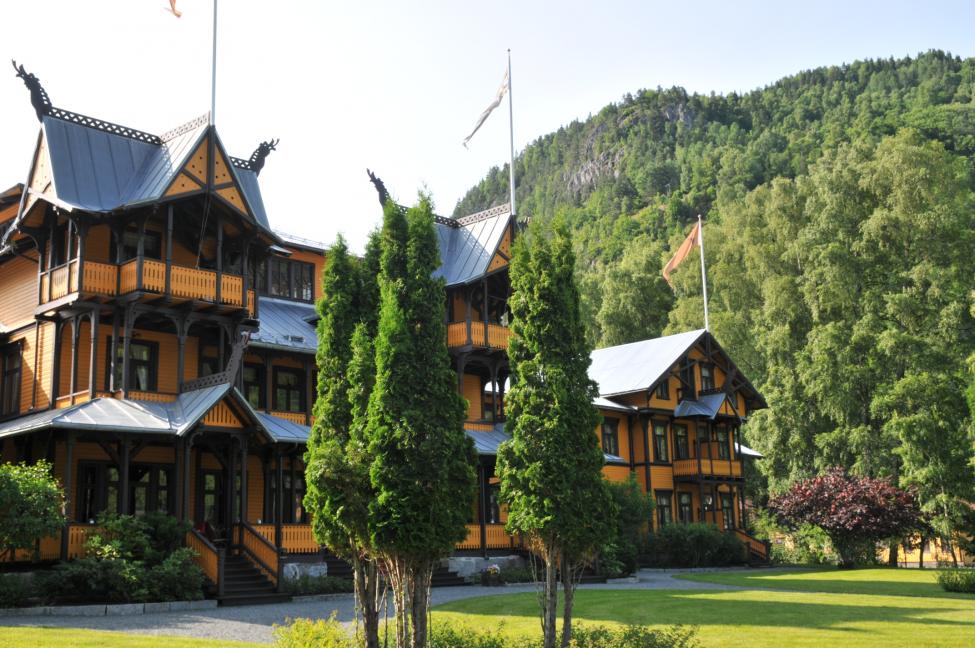

    Avslutningsvis kan Dalen hotell i enden av Bandak anbefales som overnattingssted Fosse, men husk å smugle inn en god nistekurv med vin og ost. Det er riktignok 10 år siden jeg var der sammen med gode venner, men det som kom ut fra kjøkkenet til middag var ikke nok til å fylle høltanna. Dyrt, og lite. Omgivelsene hotellet ligger i kan ikke sies å være annet enn pittoresk. Jeg studerte i sin tid i Bø, og er meget svak for Telemark. Det eneste som manglet for å bosette seg der var et snev av havet komplett med bølgeskvulp og dufter :rolleyes:
    Tips til nytelsestur er å ta turen vannveien med M/S Victoria opp Bandakkanalen med en overnatting på Dalen hotell.
    Ta med kamerautstyr og fiskestang. I dypet til Bandak går det meget stor ørret, noe dere kanskje så inne i resepsjonen hengende på veggen under Porche utflukten :rolleyes:

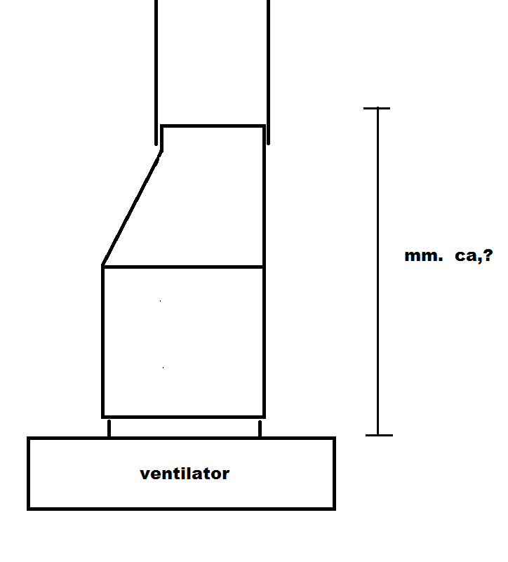

    Liten digresjon: Jeg bytter hvitevarer og skal montere ny ventilator med Ø150 stuss. Leveres med reduksjonsstuss Ø 150-125 og instruksjon om ikke å bruke videre føring mindre enn Ø=150 (hallo?) Min kanal er ca 100 videre. Jeg vil trolig få mye støy og redusert virkningsgrad om jeg ikke tar meg bryet? Noen med peiling?

    Redus fra 150 til 100 er ganske mye, MEN det som avgjør resultatet er hvor langt det strekket med 100 mm. er, og om det er noen 90 grader etc. Alt dette er nmed på å øke motstanden i systemet og dermed sette ned ytelsen på vifta. Dernest kommmer hva slags motor/ vifte du har, en vanlig aksialvifte (propell som sitter midt i luftstrømmen) har god kapasitet men tåler lite mottrykk ( lang kanal, bend etc.) mens en radialvifte tåler mottrykk og er ikke så følsom overfor lengden på kanalen.

    Går trolig relativt rett opp. Anslår halvannen meter pluss til toppen av luftelyra. Sjekket i dag og ser at jeg ikke får til å bruke reduksjonsstuss i reduksjonsstuss fordi diameteren er nøyaktig lik og ikke har noen form for hann-hun ordning.

    Da er du heldig - dette er ingen avstand å snakke om. Vet du om det er innebygget tilbakeslagsspjeld el.l. i vifta? De bør du ha dersom dette går rett ut i friluft, ellers har du kaldras etc. ned i systemet når kulda kommer. Når kanaler har eksakt samme dim. så er det frem med blikksaksa og klippe noen splitter i den ene, tråkle det sammen og stramme meg langt strammebånd. Ventilasjonstape rundt det hele og du er good to og.
    Dersom det er enkelt å komme til kan du vurdere å legge ny 150 mm kanal selvsagt.

    Ø = 125 mm. er problemfritt på den korte avstanden. Jeg skrev Ø = 100 men det skal selvsagt da være Ø = 125.

    Fulgte tilbakeslagsventil med. Problemet er at jeg ikke får reduksjonsstuss i reduksjonsstuss og at det ikke finnes stuss 150-100.
    Ny kanal er selvsagt best men det innebærer skjæring i himling til kaldt loft, og så videre, har ikke sjekket tilstrekkelig mht hvor mye jobb dette er. Kronglete å komme til fordi gjennomføringen går gjennom kaldt loft hvor dette er omtrentlig lik null i høyde. Mulig det er relativt enkelt å løse, men ikke så enkelt som passende stuss. Hadde gjerne testet enkleste løsning før jeg begir meg ut på å bytte kanal.
    Tusen takk for gode råd.

    Enkelt å lage overgang fra 150 til 100.

    Problemet er at fra toppen av ventilatoren er det nærmest ingen avstand før kanalen forsvinner inn i en relativt smal kasse med begrenset tilgjengelighet. Får forske litt på det og se hvor langt opp i kassa jeg klarere å komme til for å jobbe. Utfordingen er jo at reduksjonsstuss vil begrense tilgjengeligheten ytterligere.

    Er nok ikke der det ligger Sluket, gammel ventilator var montert under overskap, ny er for innbygging. Utfordringen ligger i å sette nytt i gammelt. Men, det ordner seg, på ett eller annet vis.

    Får ta meg en tur på taket i morgen og se om Det er mulig å komme til fra oven.
    Har vært innom tanken på flexislange Cash, men var usikker på om den var velegnet for dette.

    Velegnet på den måten att den oppfyller krav men om det funker praksis er noe annet! Vi bruker mye av disse slangene på kokoverk (byggvarmere) for og lede luft/varme.

    De fungerer utmerket. Finn en med ø-90 mm. utvendig, få lagd en overgang til vifta (enkelt) og tre så en halvmeter stuss oppi den eksisterende 100 mm. kanalen. Holder i massevis til å varme opp ferdige retter fra Jakob's :cool: Case closed.

    Eller en slange som passser til vifta og kutt opp og andre enden dytt inn i kanalen, eller utenpå med en slangeklemme fex.
