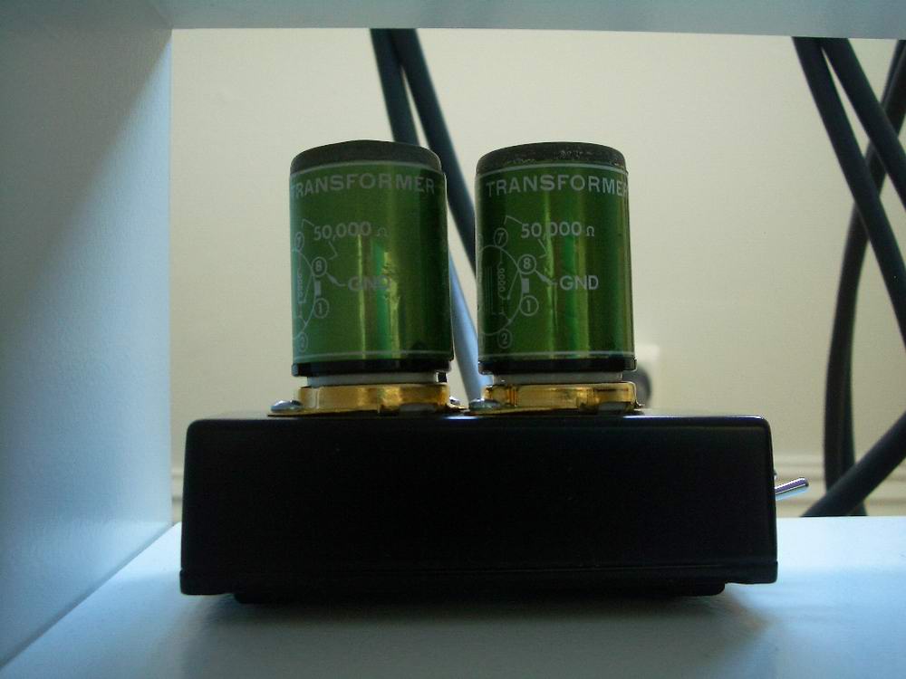

    Vi får legge ut noen bilder av Altec Peerless også.
    Hva er dette da?
    Step-up?

    Jepp. Egentlig laget til mikketutter. Fungerer alldeles utmerket til MC-elementer.

    Altecen er som Impulse nevner en step-up basert på mikrofontrafoer. Vi snakker vintage her, og den opererer her i sommer mens zyx tar seg en liten pust i bakken.
    De blir nok begge to. Har lagt ut en egen tråd under vinyl om denne Kjoenik. http://www.hifisentralen.no/forum/index.php/topic,13893.15.html

    Ja, jeg er i hvert fall fornøyd med Altec.
    Step-upen du bruker har jeg hatt på langlån og test, og den er svært, svært god. Nå skal jeg ikke gå inn på noen sammeligning, til det har jeg gjort for mange endringer i mellomtiden.
    Ja, det er moro å teste litt, særlig når det ikke koster skjorta. Det som er litt gildt med Altecen er at den har bryter for valg av gain, og dermed også justering av impedanse.

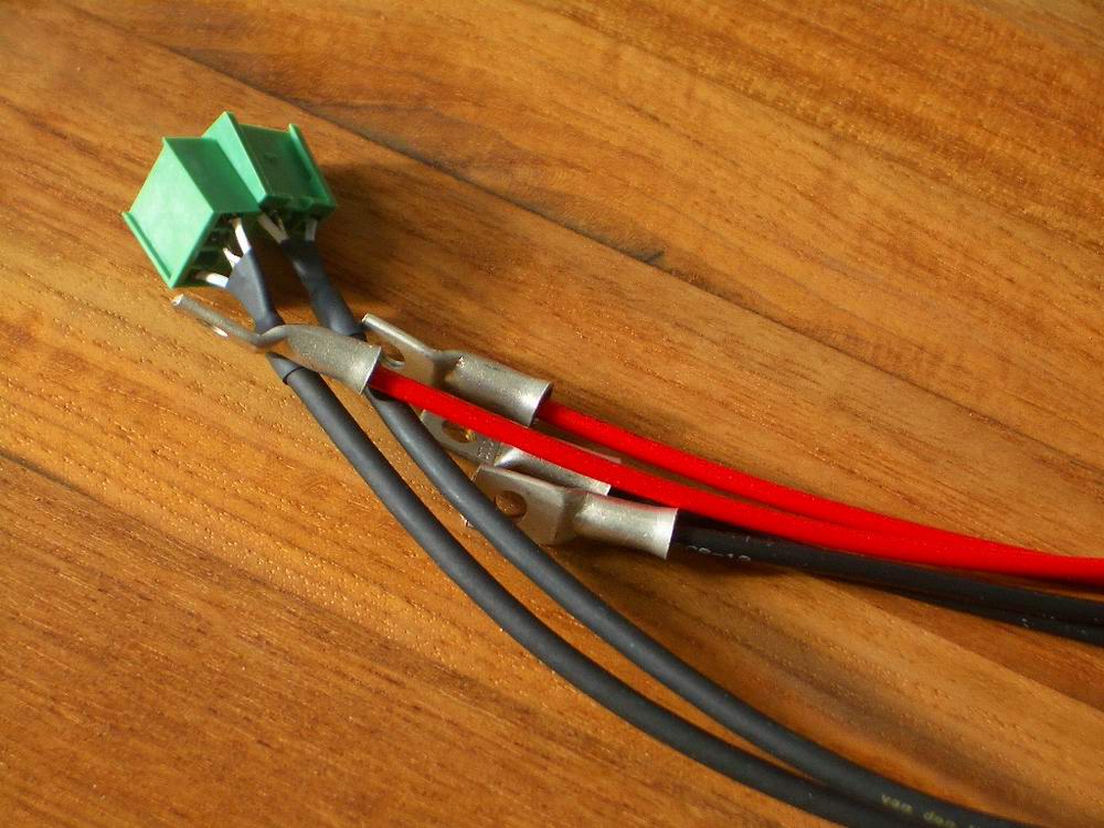

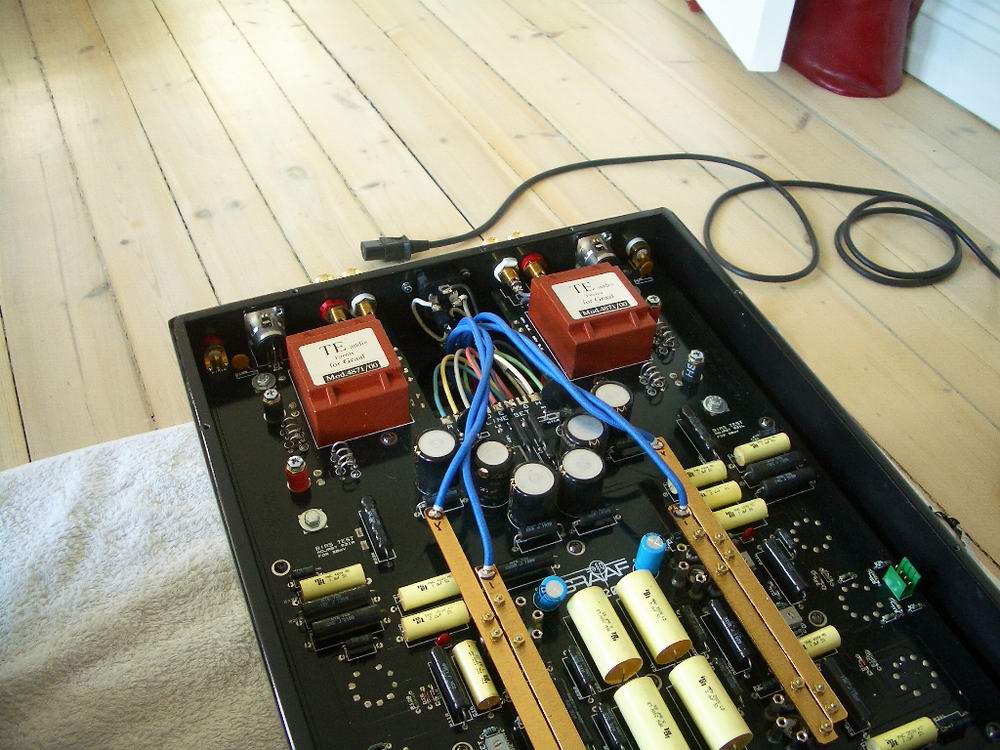

    Jeg har manglet bruksanvisning på brokobling (bortsett fra bilder for hvordan det hele skal kobles innvendig).
    Hittil har jeg koblet signal og høyttaler til samme kanal, mens den andre kanalen har stått utilkoblet.
    Ved å bytte slik at signal inn og høyttaler kom på hver sin ”kanal” syntes jeg at jeg fikk enda mer kontroll og driv.
    (Hvis noen vet sikkert hvordan dette skal kobles hører jeg gjerne om det).
    Det er i hvert fall helt sikkert at dette gir noe mer fylde og kontroll nedover som særlig gjør seg gjeldende på musikk med litt trøkk,
    og hvor det er viktig å få kontroll i lydbildet for at det ikke skal grøte seg til.
    Klangmessig skjer det som nevnt lite, men det låter muligens en anelse mer dempet og rolig.

    Hei Fosse!
    Nå skal jeg være veldig forsiktig med å uttale meg om koblinger på utstyr jeg ikke har eid eller har direkte kjennskap til - så spør uansett noen som har greie på dette først, men....
    Vanligvis når man brokobler - så kobler man jo de to utgangene i "serie" - og da skal man koble høytalerne til + på den ene kanalen og minus på den andre...
    På den annen side kan det jo hende at du har koblet noe inne i forsterkeren som gjør at du kun skal tilkoblet en av terminalene...

    Jeg vet OMF, den tanken har slått meg også, og Audiomix lurer på det samme. Han jobber med å få tak på spagettikokerne på sydlige breddegrader slik at vi får klarhet i dette. Jeg har koblet noe inni forsterkeren (signal, samt koblet noen kondensatorer sammen), men foreløpig har jeg ikke turt å koble noe utvendig. Så, det er fullt mulig at jeg faktisk ikke har gjort dette korrekt.
    Nå spiller det stadig bedre, men det kan ha å gjøre med nye rør som går seg til, eller bare det at jeg har økt strømforsyningen.
    Jeg er ganske spent på tilbakemeldingen fra Italia kan du tro.
    Takker uansett så mye for fin tilbakemelding.

    Hei...
    Gjorde et raskt søk - og så du hadde spurt om dette også på Audiogon - og fått svare fra "Atmaspere"....
    Slik jeg tolker svaret fra ham -virker det som om ham menere at både inn og utganger skal parallellkobles....dette blir i så fall ikke en brokobling, men å doble opp utgangsdriverne....
    Med brokobling vil du kunne få høyere spenning på utgangen, det får du ikke med parallekobling...
    En enkel måte å finne ut om du har oppnådd brokobling er å måle gain i forsterkeren - du skal vel få 3 dB mer gain hvis den er brokoblet...
    ( du må ihvertfall komme til bunns i dette før du tar en avgjørelse!)

    Jeg har i hvert fall ikke mer gain slik det er nå, virker nesten være mindre (men det kan ha med at forsterkeren virker litt mer rolig og kontrollert som gjør at jeg kan spille noe høyere uten slit).
    Selv om jeg ikke har gjort dette korrekt har det en innflytelse på lyden som jeg har begynt å verdsett mer og mer (kan komme av at jeg nå belaster forsterkerne mindre?), så det blir nok stående to i oppsettet. Men jeg tror jeg må ha litt info fra Audiomix før jeg kobler videre.
    Nyttig kunnskap du kommer med her. Men jeg har koblet en del sammen inni forsterkeren, og det gjør at jeg er litt skeptisk til å følge råd dersom folk ikke vet hva jeg har gjort innvendig.

    Det er vanlig og kalle det "brokobling" når en kobler to kanaler sammen til en for å få høyere effekt. Oftest tilfelle ved transistorforsterkere.
    I rørforsterkere blir det ikke helt det samme. Og OTL er ikke helt som vanlige rørforsterkere heller.
    I tilfellet GM20 må de to kanalene fødes med samme signal og utgangene "kombineres" for å få effekten fra begge kanaler tilgjengelig. Fødingen ser det ut til at går greit med den kabelen som fulgte med. På utgangen må en kanskje lage noe selv.

    Her må en i tillegg beherske teknikken "lese mellom linjene".
    Skjemaet sier ingen ting om hvor den kablene med grønne plugger kobles til. Skal nok finne ut av det. Har en "fasit" hjemme.
    Så lenge HT bare er koblet til et sett utgangsterminaler vil en ikke få levert effekten fra begge utgangstrinnene (kanalene) til belastningen.
    Atma-sphere (Ralph Karsten?) er nok nærmest i sin forklaring, men bommer litt med hensyn til fødingen.

    Nå har jeg sjekket fasit:
    Det som faktisk gjøres når du kobler de medfølgende kablene fra kondensatorene på den ene siden til tilsvarende på den andre siden er å koble høyttalerterminalene i paralell :)
    Det var ikke mitt hotteste tips.
    Resten er greit slik bilder og instruksjon fra GRAAF viser.
    Da er det bare å spille musikk André :)
