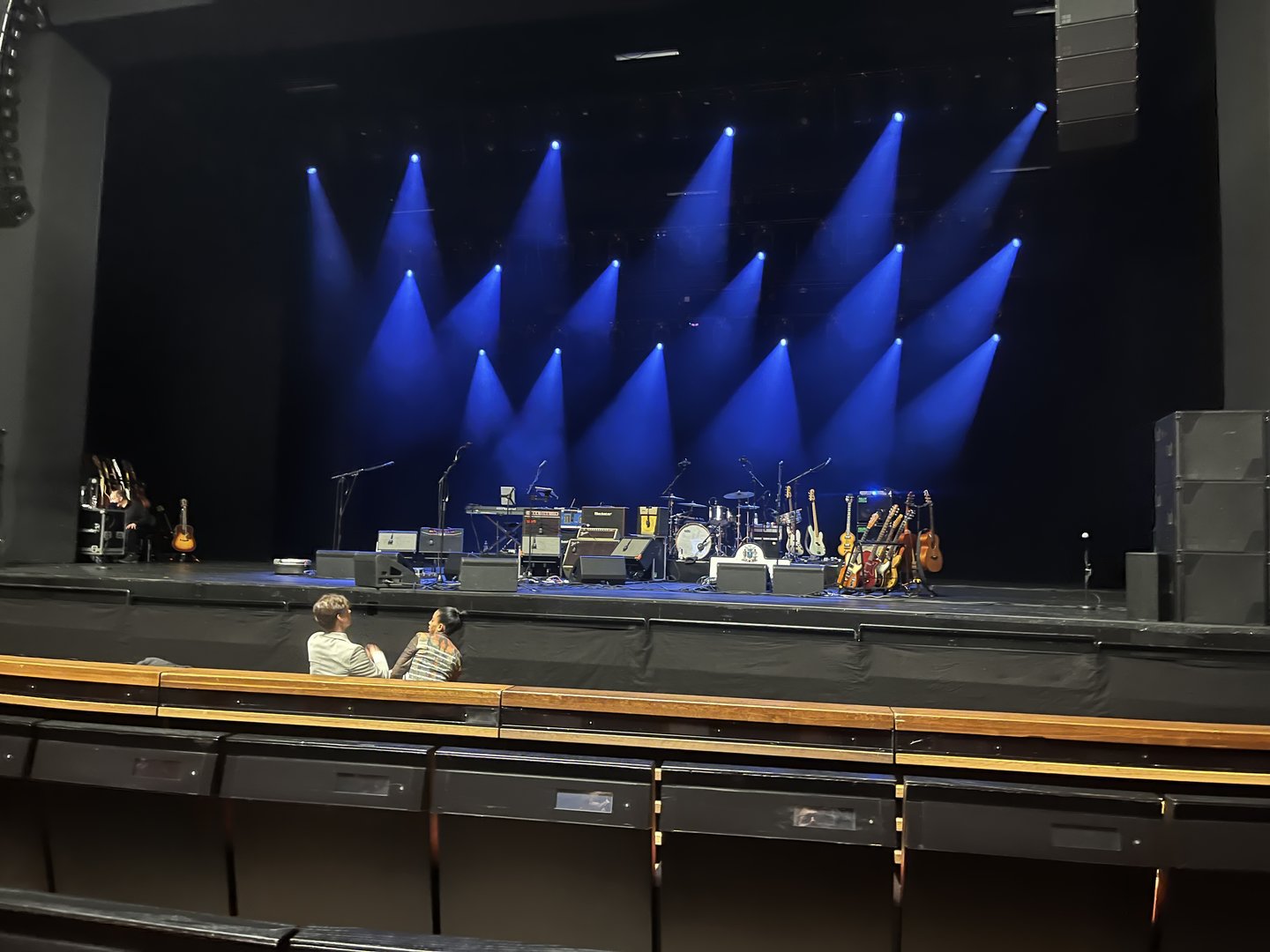

    Konserten var supertgod. Likevel veldig annerledes uttrykk enn på platene. Mer øs-pøs gitarbasert rock. Tre gitarister som alle byttet gitar ustanselig.
    Eneste minus var at lyden var dårlig. De klarte å skru den noe bedre 3/4 inn i konserten, men der jeg satt (i hvert fall) var det en pågående topp med alt for mye sibilanter. Uansett, musikken var steike god.
