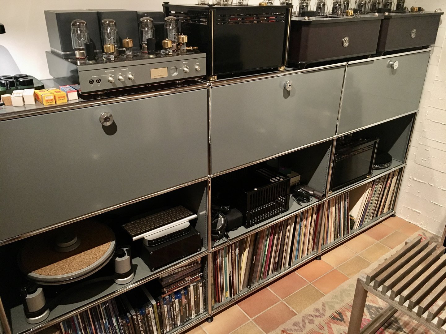

    En kollega har lånt platevaskeren, det var på tide å hente den hjem.
    På boden står ca 130 cm med variert musikk (prog, pop, litt jazz og klassisk) og venter på vask. Noen hundre LP-er har blitt gitt bort siste året. Disse er de som skal beholdes, i hvert fall inntil videre.
    Bildet minner meg på at Audio Valve må fikses, en gang. Og jeg mangler en arm til Avid.

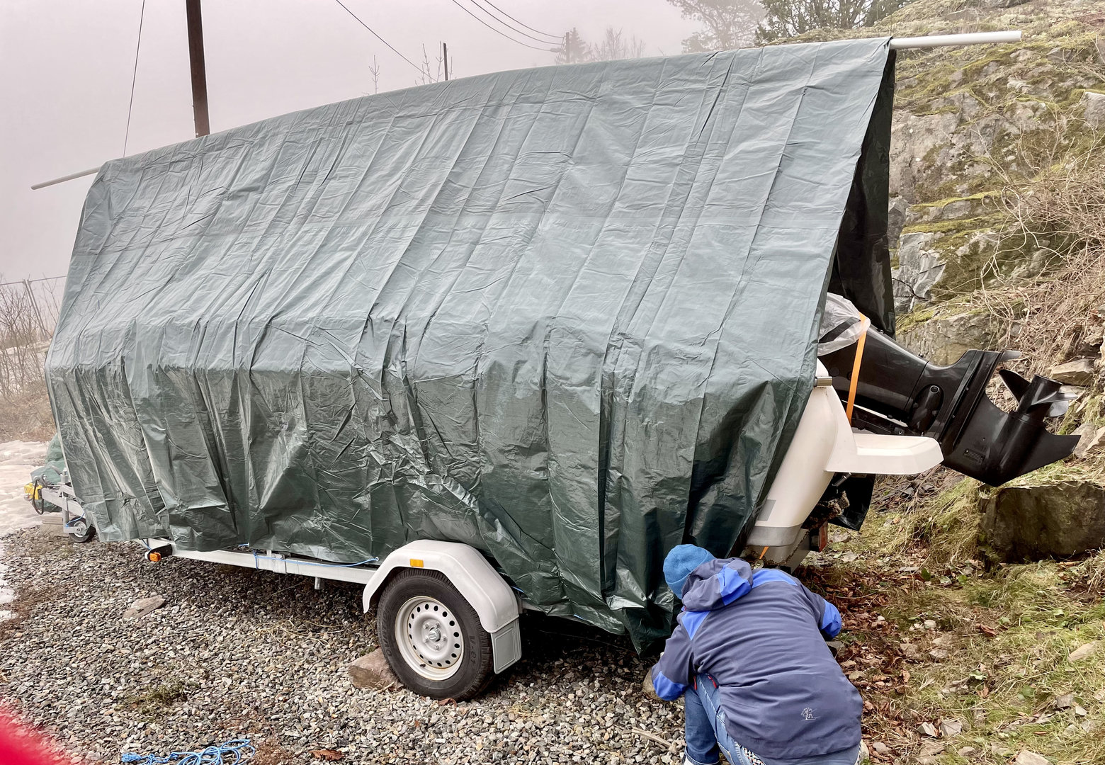

    Uværet forrige uke dro av presenningen, så en liten ordne- og fiksetur. Drittpresenning, jeg vet, men det var det jeg fikk fatt i i farten, og neste år har jeg garasje, så holder den tre måneder er det greit nok.

    Har hørt mange kilder som sier at å plastre inn motoren på båten iunder opplag ikke er en spesielt god ide. Den tåler helt fint å stå ubeskyttet med luft rundt under en presenning. Og så ville jeg nok tiltet ned motoren slik at evt. kondens eller annet renner ut. Er ikke noen ekspert men de sier nå så ;-)

    Motoren er ikke plastet helt, kun delvis på toppen. Nå har jeg uansett demontert batteriet så det får bli neste år, men da står den jo tørt og frostfritt, og det med mye lagringsplass gleder jeg meg til! Men takk for gode innspill! Jeg har ikke filla peiling på bil og båt. Akkurat det siste er faktisk et handikap når du har sørlandsdialekt, du er liksom forpliktet til å ha greie på båt og sjø 🤣
    Tørt og frostfritt er drømmen! Har gjort det i et par år med to gamle biler men DET var ikke helt billig på strømregningen merket jeg spesielt i år ;-) Jeg har ikke peiling jeg heller men er jo omgitt av eksperter skal sies. Plagsomt rett og slett :cool:

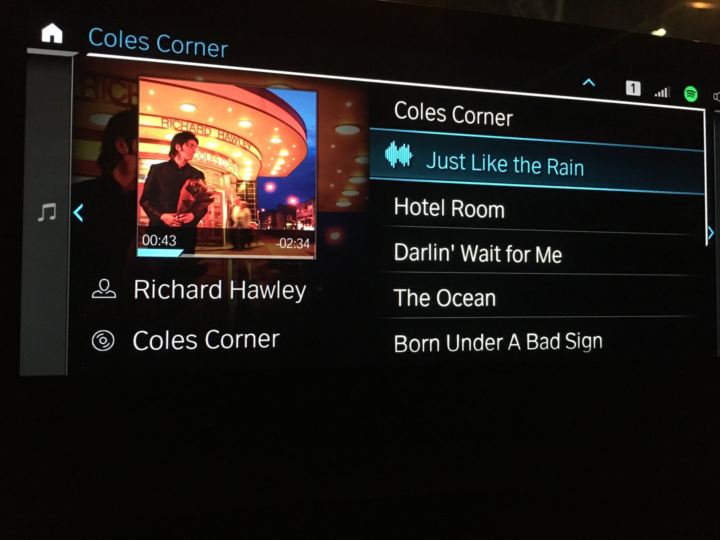

    Hva spilles i bilen når man sovner utenfor Koi Sushi, som forresten er glimrende på Vietnamesisk men ikke ledende på sushi?

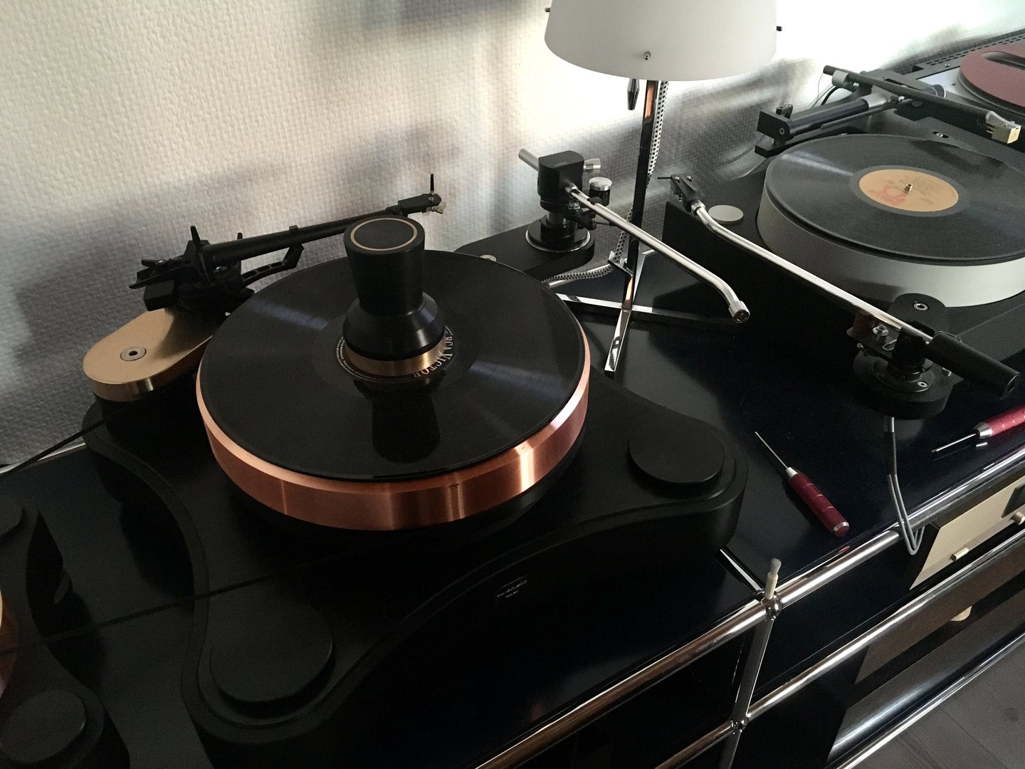

    Begynte på et lite prosjekt i dag. Ortofon-armen skal testes, men det krever noen steg.
    Demontere Kuzma for å frigjøre korrekt armbord (samme monteringshull for Kuzma og RS-309D).
    Hifi-boden dette så ingen fare for at noen river ned noe selv om det ligger strødd utover gulvet.
    Slik ser forresten pickuphylla ut. Dynavector er pakket for avreise.
    Black Night har tårn for to armer per i dag. Det ene lavere enn standard pga Kuzma. Det vil si at dette armtårnet ikke passer Ortofon-armen og at den må flyttes til motsatt side, der SME V står, og så må Kuzma 4point monteres med SME-adapter i SME-armbord tilbake på lavt tårn, det Ortofon-armen nå står i. Jeg sa det var noen steg. Kunne selvsagt vært unngått om jeg kjøpte nye armbord, men det gidder jeg ikke i tilfelle jeg ikke beholder armen.
