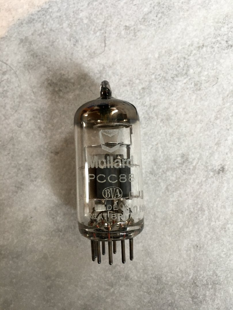

    Sitter nå 4 stk av disse Philips SQ rørene i. Fikk dessuten med fire stk Mullard PCC88.
    Fine bilder, gode viner og mye stæsj i tråden din. Som helt sikkert gir gode opplevelser 😊
    Hadde tidligere en rør-pre fra EAR/Allen Wright som både kunne benytte 12ax7/6dj8 og Pcc 88. Det var Allen Wright som anbefalte meg å søke Nos PCC88 fordi tilgangen (på den tiden) var mye bedre til Ok priser.
    Brynjar (Rip) ba meg teste noen ulike typer Pcc88 og så gi feedback. De absolutt beste var noen japanske Matsushita og Telefunken fra 60-tallet. Disse ble produsert på det gamle Mullard maskineriet som etterhvert ble flyttet til Japan.
    Jeg kjøpte mengder av disse rørene.
    Pcc88 ga mere «gain» med høyere glødespenning, sammenlignet med 6dj8. Ble litt åpnere og litt mer frisk og spenstig lyd. Ulempen var noe kortere levetid før lyden begynte å dabbe av.
    Men det var de dager...🙂

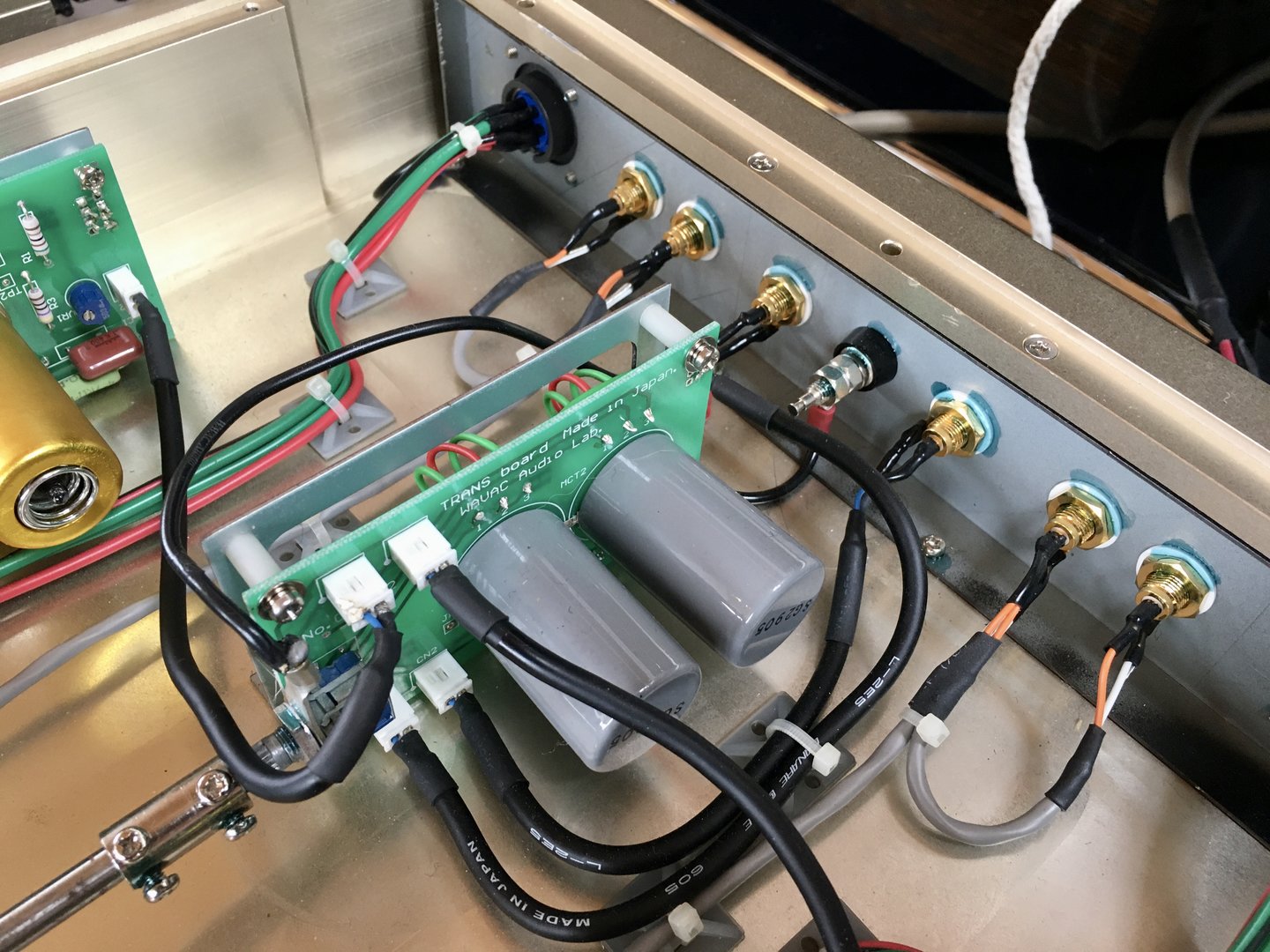

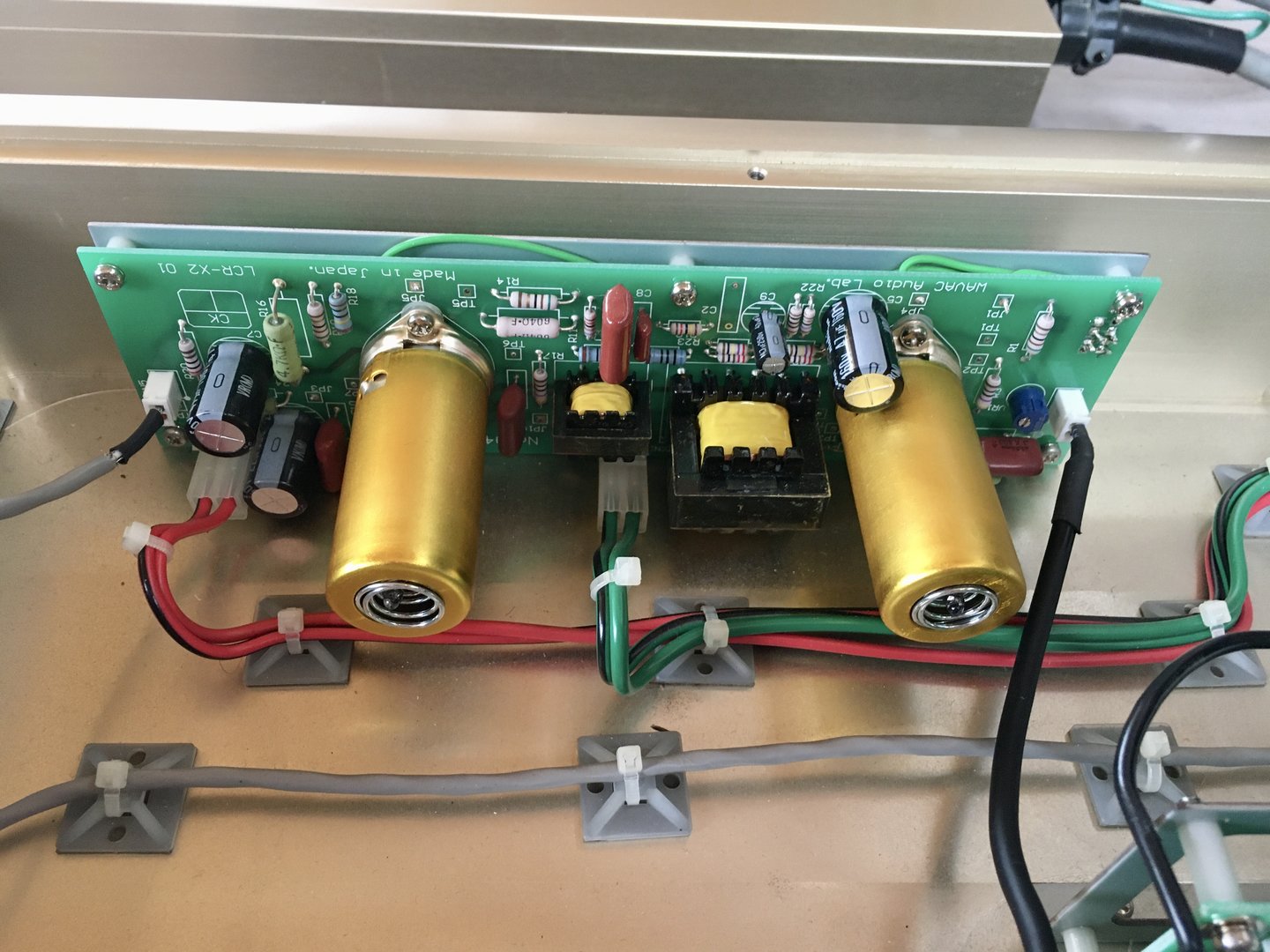

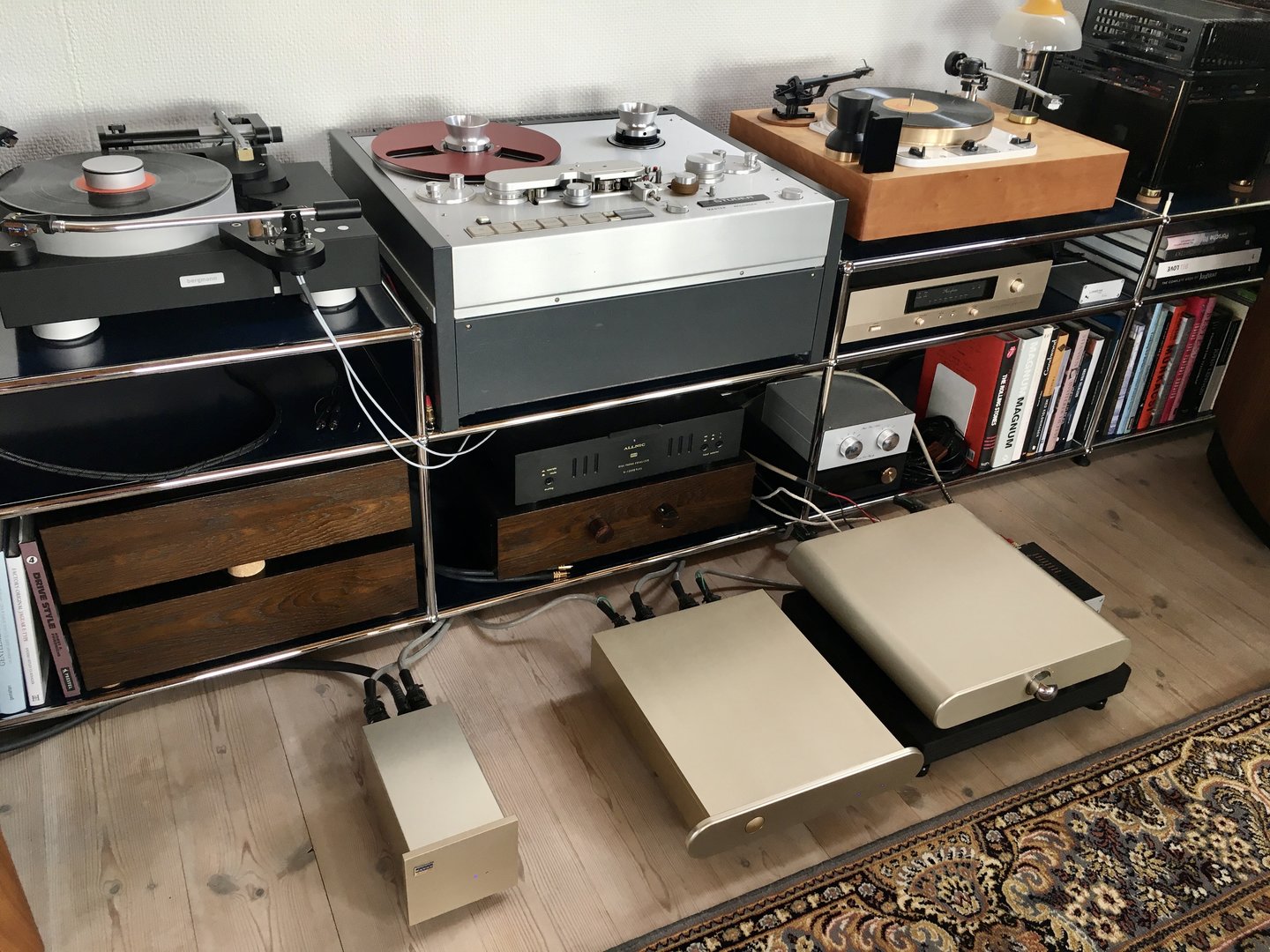

    Må komme meg ut på tur snart. Måtte bare sjekke en ting først:
    Åpnet selve riaa-delen (de andre boksene har jeg ikke rørt). Den gode nyheten er at selve riaatrinnet er usedvanlig oversiktlig:
    - separat kort for step-up og viklingsvalg
    - separat kort for høyre og venstre kanal
    - kortene er skrudd på braketter, og alt av kabler, signal og strømforsyning, går via kabler som har slike klipskoblinger.
    Altså vil det å sende avgårde et kort være omtrent like enkelt som å bytte kort på Studer (jeg vet, kortet er ikke like enkelt å skaffe, men det gjør feilsøking, forsendelse til Japan, eller hva det skal være mye enklere. Kjente jeg ble glad allerede der, jeg har nemlig ikke emballasje, så frakt er et tema.
    Koblet fra og til alle kontakter som er signalførende, for å sikre at det ikke var kontaktfeil i en av koblingene. Med mindre det er periodisk feil, eller temperaturrelatert, så virker dette å ha løst seg. Spiller ei plate nå som jeg spilte i sted og alt virker normalt (så langt).
    Ikke bare snille gutter det ordnet seg for.

    Se der ja, alltid gøy å åpne panseret. Det er ikke mange komponentene som skal til ser vi :)
    Dersom de to grå tønnene er step up, hvor er så LCR-trafoene ?
    Fosse
    19.08.2003
    11.943
    31.727
    LCR-trafoene må være trafoene med gult på midten. De grå tønnene er stepup.

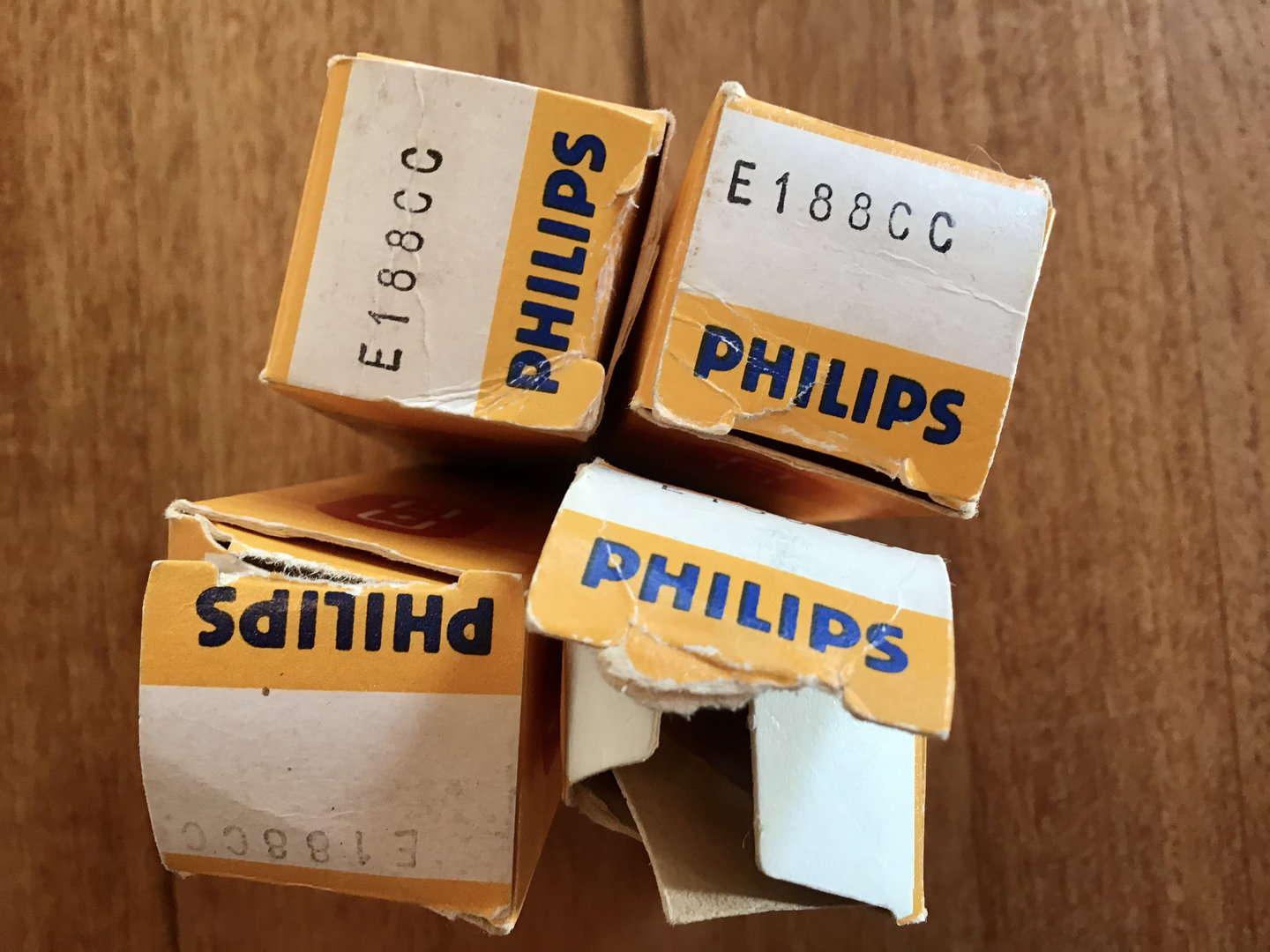

    Drøyer litt med rørrulling, men fikk med en kvartett PCC88.
    Videre har jeg en kvartett Tesla, et par Tesla Goldpin, Philips ECC88 Miniwatt og Telefunken ECC88. Sitter denne typen rør i Joule Electra VZN-160 og keg brukte de også i Graaf GM20.
    Du har sikkert rett. Litt skuffende. Av utseende helt like de som sitter på anaview modulene mine. Igjen, det er ikke mye som skal til, men så er det to bokser til for PSU da..

    Jeg ser jo at det er en enkel sak å bygge om til to innganger og én utgang. Litt lodding og to enkle vippebrytere bak ville løst det. Hmmm ....
    Den enkleste kretsløsningen jeg har hatt på noe må ha vært DIY-preen slik den stod opprinnelig. Litt mer stasj i den etter at VegardW modifiserte, men fortsatt enkel.
    Jeg liker i prinsippet enkel oppbygging med god plass, det gjør det mulig å reparere, noe som er mye vanskeligere på mer kompakte og moderne ting, være seg biler eller stereo.
    Modularisering er jeg glad i. Egentlig også plassøkonomi, men skuffelsen jeg sikter til er trafoen. Hadde ventet en Tango eller Hashimoto eller noe annet japansk exotica jeg kunne google ;)

    Jeg kjenner ikke Anaview eller deres LCR så om det er samme de bruker vet jeg ikke.
    Eksotiske komponenter fra Tango og Hashimoto er det jo fritt frem å Google uavhengig av hva som sitter i Wavac. Trafoene gjør mye av «oppgaven», og det å finne en krets de kan brukes i er vel ikke helt umulig? Det er jo en svært dyktig (antar jeg) dansk DIY-er her inne som har lang erfaring med LCR, han gir sikkert noen tips.
