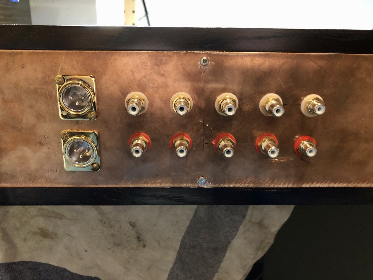

    NĂ„ har preen like mange innganger som et revehi .
    Og snart et par snyltesokler klare ...

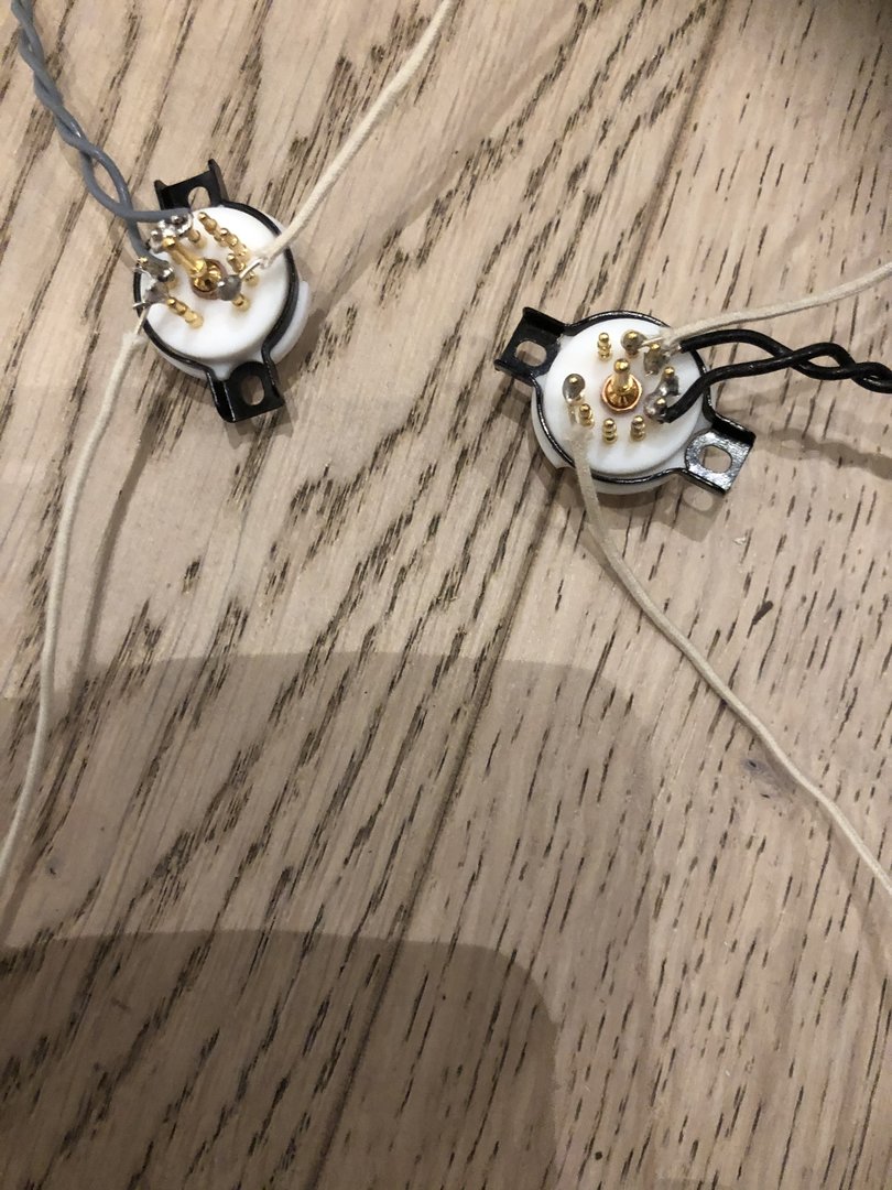

    lodder kabelstumper til de eksisterende rÞrpinnene, klibskopling fra stump til kablene pÄ "teste andre rÞr soklene" enkelt Ä kople om , ulike rÞr har jo ulike pinout.
    Nei har ikke hatt tid Ä lytte.12B4a gir litt snaut gain med uavkoplet katodemotstand og stepdown trafo, med ledeller diode bias blir det ganske passe. LMC foreslo 6H30Pi, Det er nok verd Ä prÞve... vi fÄr se

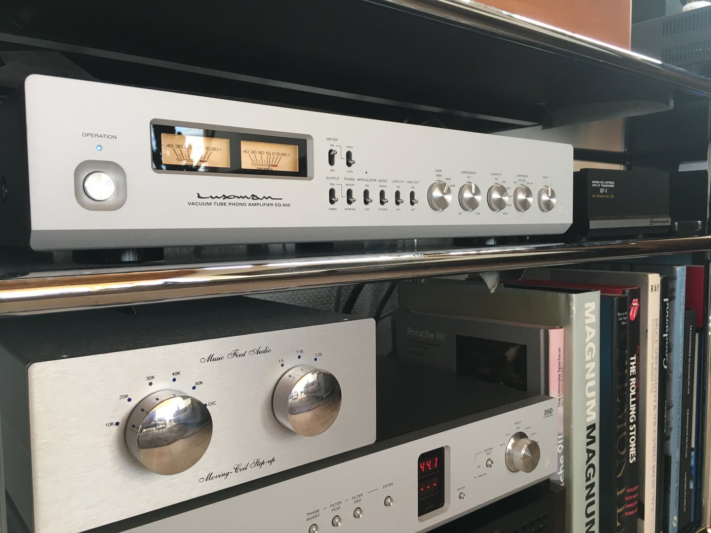

    Riaaen som brukes pÄ Garrard om dagen er Luxman EQ-500, med eksterne trafoer for EMT og Hana.
    Til og med digitalt lar seg avspille via Luxman. Vi kommer tilbake til streamer snart.

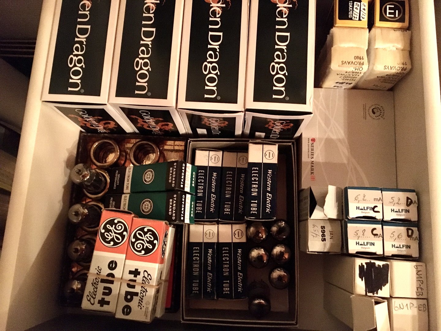

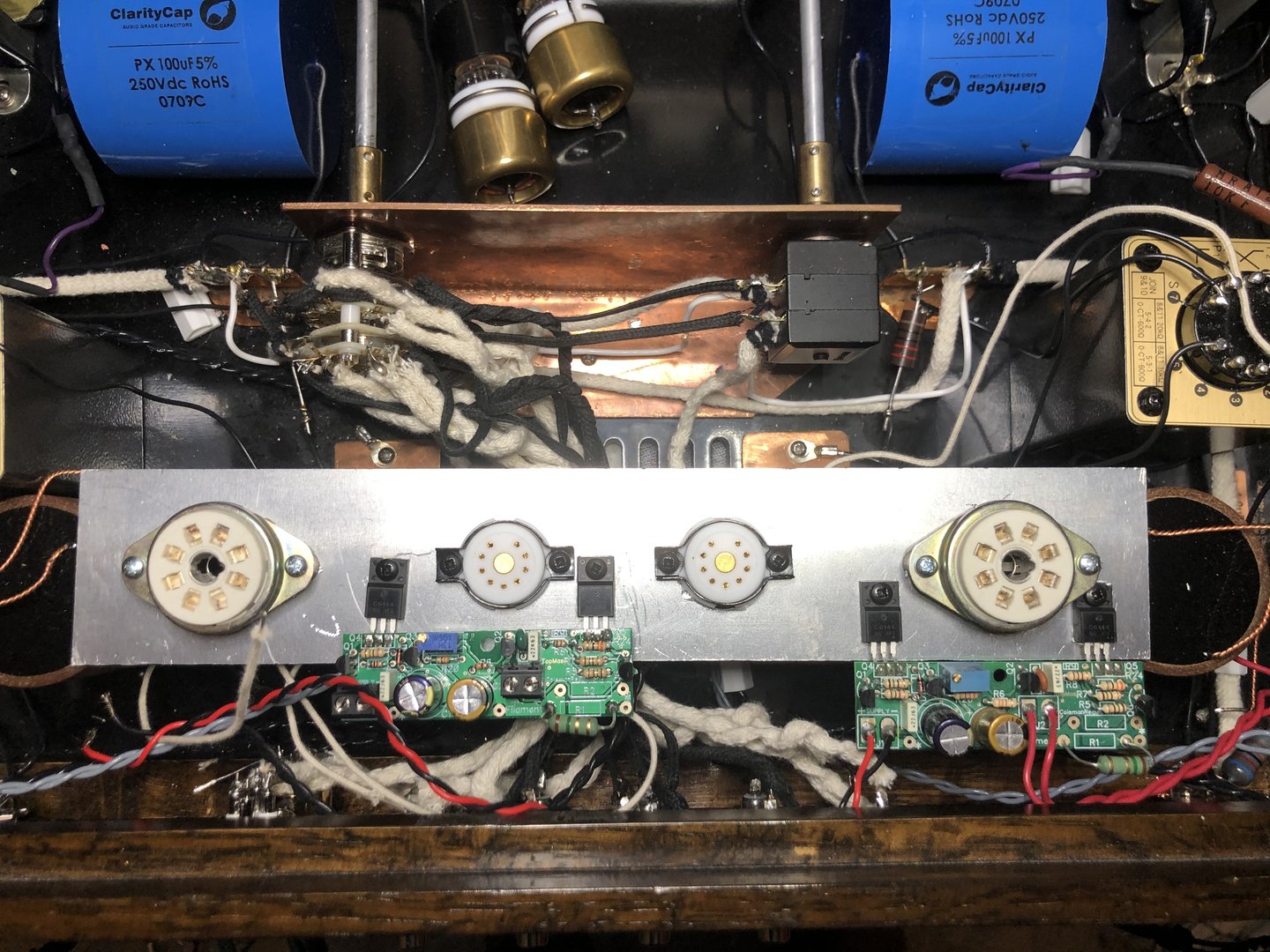

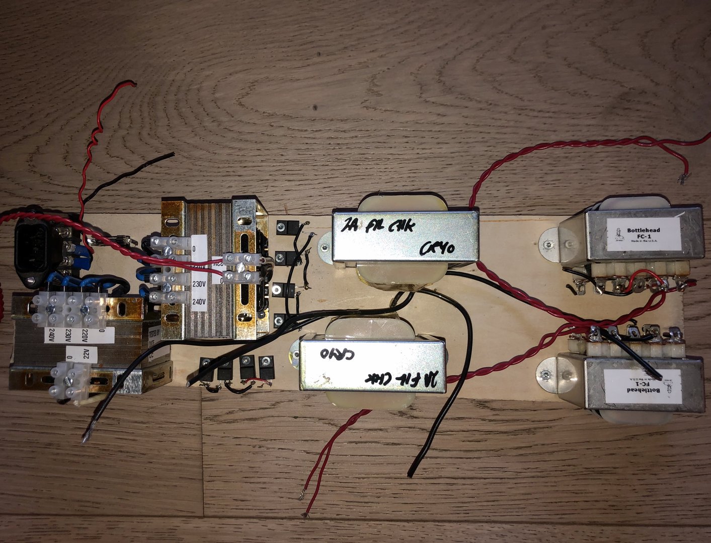

    De forseggjorte psu ene lider av ferrum defectus . For Ă„ fĂ„ en russisk dht jomfru til Ă„ skinne og glĂžde mĂ„ det noen add on’s pĂ„ banen..
    Og en liten plate til Ä feste sokler i. Endelig fÄr de store Duelund tÞnnene gjort nytte for seg
    Perfekte test board stĂžtter

    Psuet og linjetrinnet egner seg bra til Ä teste et par alternativer... gjenstÄr litt kabling i testriggen , fÄr antakelig gjort det i lÞpet av uken. En ting er Ä redusere gainet fra 5687 med en stepdown, det funker men den gir fremdeles mye mer enn du trenger .
    Andre rĂžr (noen nevnt tidligere) med lavere gain er mer hensiktsmessig.
    Kopler slik at det kan switches mellom tre ulike rÞr pÄ et Þyeblikk.
    Testriggen skal brukes senere til Ä se pÄ noen driver trinn for GM-70.

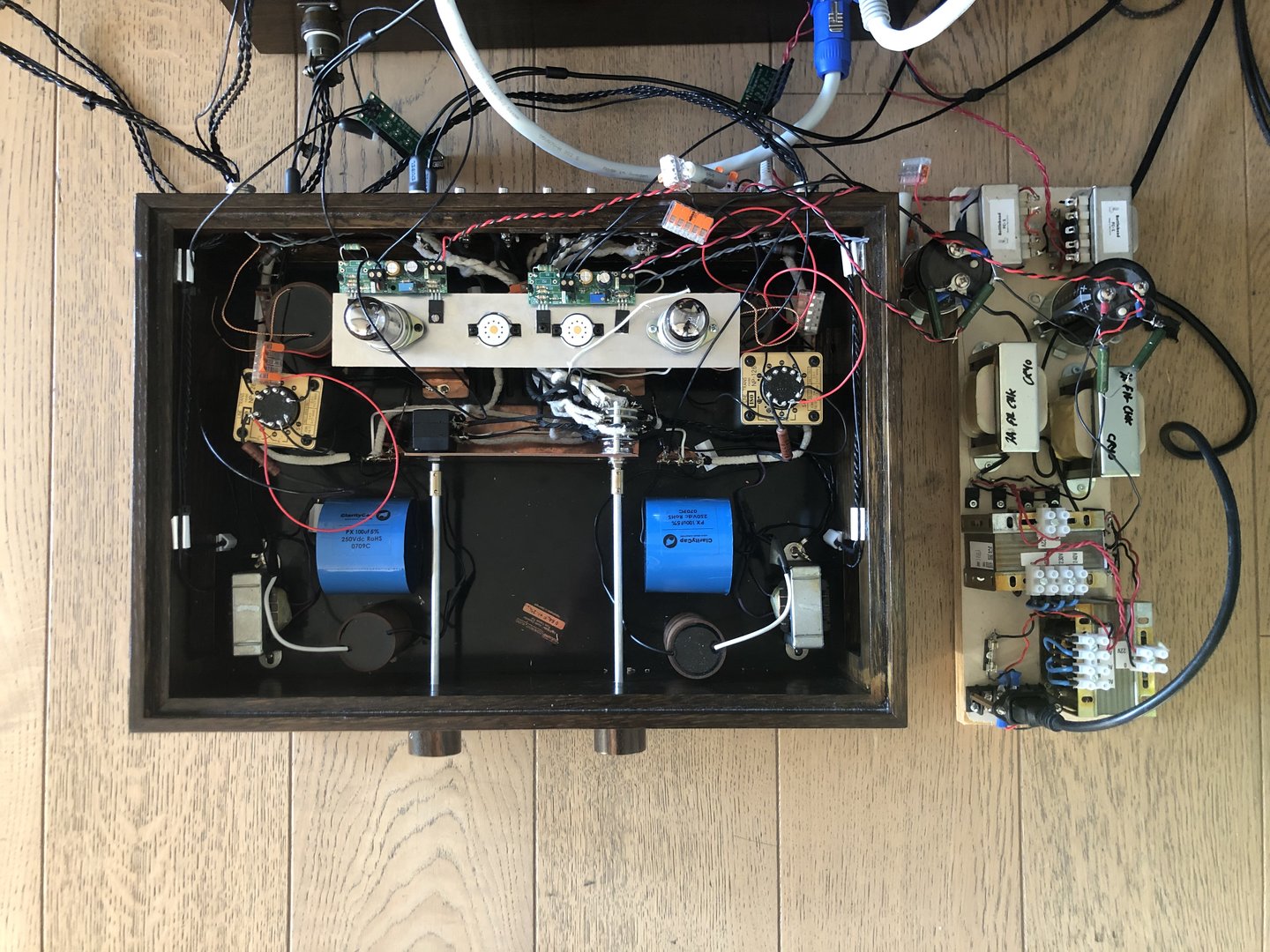

    NĂ„ har jeg byttet fra tung fyringsolje til rakettdrivstoff i preen din.:cool:
    For ordens skyld i: ingen permanente endringer. Filament psu til 4p1l pÄ planken til hÞyre. Testriggen med 4p1l ligger oppÄ de frakoblede uthangskondensatorene og alle elektroder er klipskoplet til psu og signal.
    Har vÊrt pÄ en byvandring med noen venner
    Et lite hvileskjĂŠr hjemme fĂžr det braker lĂžs igjen.
    Det spiller. Gainet er omlag passelig nÄ og lyden er lovende. De er mikrofoniske sÄ mÄ i tilfelle monteres med ordentlig vibrasjonsdemping. Har ikke sammenliknet med originalen grunnet lite tid og fordi jeg var ivrig pÄ Ä lytte til 4p1l

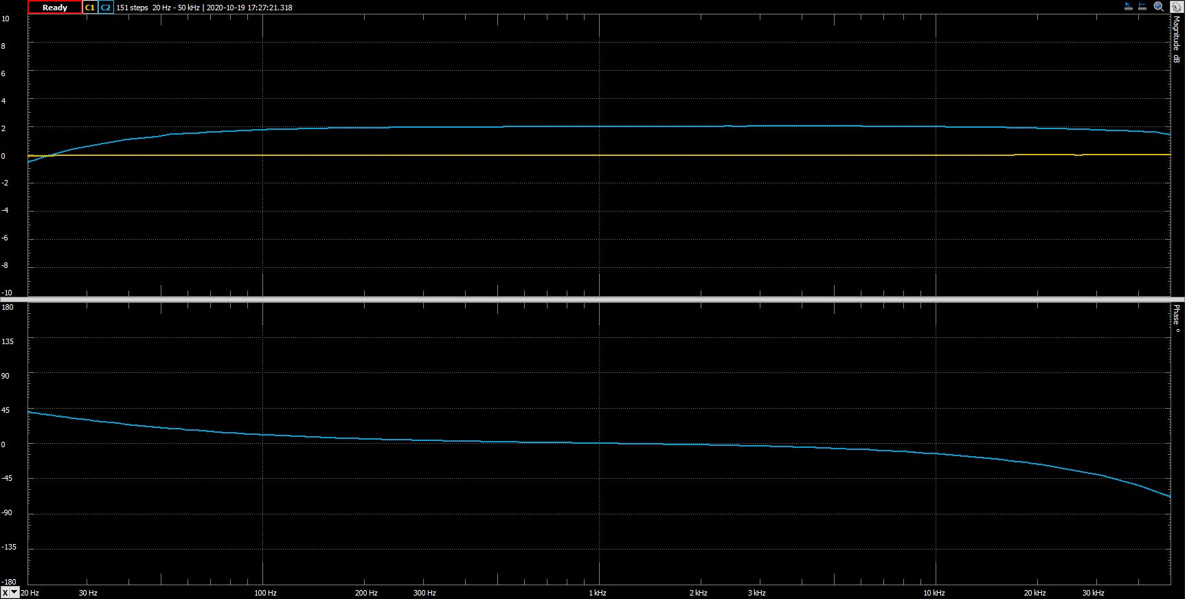

    Ikke noe sÊrlig DIY tid idag, en kjapp touchdown ved benken fÞr andre gjÞremÄl. Frekvensresponsen vil variere med terminering pÄ sekundÊrsiden. Uten terminering blir lasten inngangsimpedansen til effektforsterkeren, da peaker responsen veldig opp mot 30 kHz.Det forklarer hvorfor vi syntes den lÄt lyst da Fosse var her.
    Iso Tango viser en mÄling med 600 ohms terminering, med 600 ohm lÄ responsen -2dB i forhold til inn signalet, men responsen faller lite ned mot 20 Hz.
    Med 1600 ohms terminering fÄr jeg denne responsen og 2 dB gain . MÄ fikle litt mer med dette for Ä treffe den mest hensiktsmessige lasten
