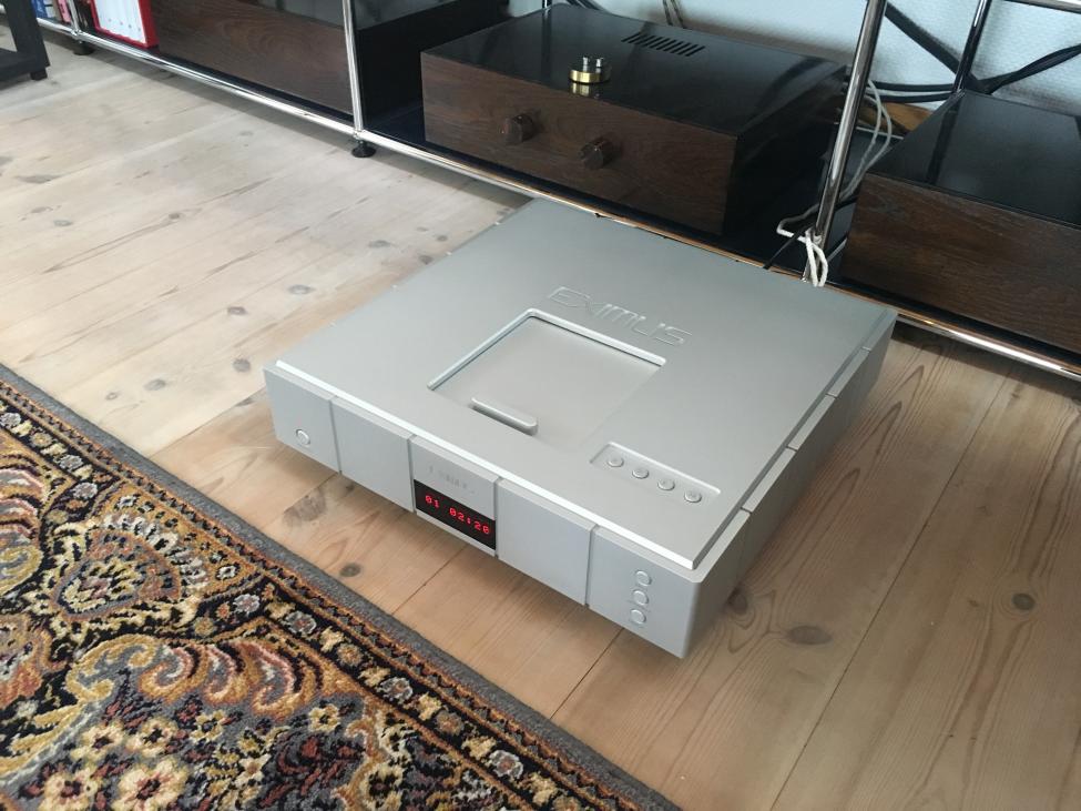

    Tilbake til fremtiden:
    Neste blir trolig å finne en grei plass til Eximus i anlegget. Eventuelt sette den på boden. Kanskje digitalt får en renessanse? Tviler, men litt morsomt å rote med gamle formater, fra den gang man var ung.

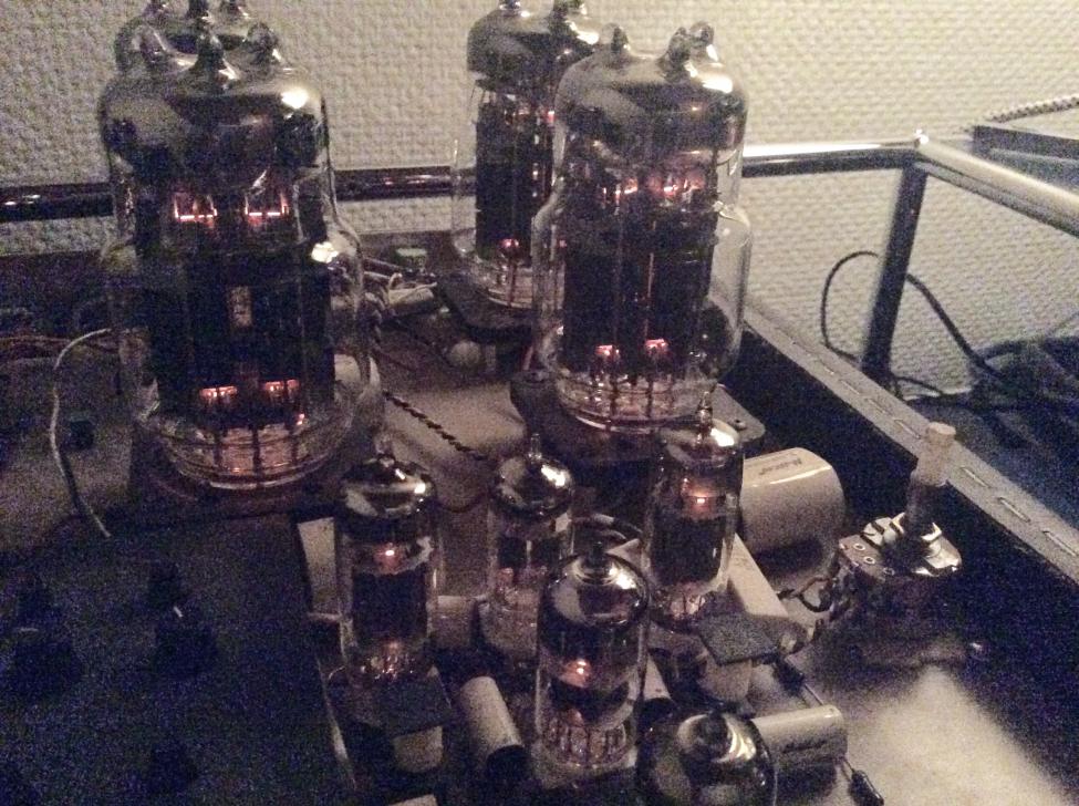

    Har brukt Joule Electra i snart fire år uten å ha byttet mer enn to-tre effektrør.
    Her for et par dager siden fikk jeg «koking» i ene høyttaleren. Uavhengig av volumkontrollen, så det er trolig i effekttrinnet. Etter hva jeg erindrer fra tidligere konstruksjoner er dette noe som i hovedsak skyldes dårlige smårør heller enn effektrør.
    I går mistet jeg lyden i den blokken som hadde koking. Alle effektrørene sluttet å gløde. Er det noen som ut fra bestykning (se under) kan gi meg et hint om hva jeg bør starte med å bytte? Jeg kommer til å bytte rund baut av smårør og effektrør, men jeg komme til å spare på det som ikke er gåent, for å ha et ekstra sett i lager. Da kan det være lurt å ha luket ut det ene defekte røret før jeg legger de brukte til side.
    Av og til trenger man et spark bak for å raua i gir. Har lenge tenkt at det er på tide med rørskifte, og nå må jeg 😊
    Hver blokk er bestykket som følger:
    8 - 6C33CB's Triode (Output)
    2 - 6350's Dual Triode (Driver)
    1 - 12AX7's Dual Triode
    2 - 6DJ8's (Differential Mu Stage)
    Av og til trenger man et spark bak for å raua i gir. Har lenge tenkt at det er på tide med rørskifte, og nå må jeg ??????
    Siden forsterkeren er helt "død" ville jeg først sjekket om det er gått en sikring. Deretter er det vel bare å sjekke rør for rør, men har 6C33 rørene tiden sin ville jeg prøvd med å bytte hele settet. Etter 4 års bruk kan jeg ikke tenke meg at det er mye liv igjen i disse rørene som fra leverandøren har en oppgitt militær levetid på 8-900t. Disse rørene er også kjent for å ryke med et smell etter å ha støyet en tid...
    Smårør har også vanligvis mye lengre levetid enn effektrør, så er ikke sikkert at disse er utslitt.
    Så et tips. Med så mye rør ville jeg kjøpt en Beck rørtester. Koster ikke all verden, og en kan få den konfigurert etter hvilke type rør som en bruker. Er ikke så avansert, men holder i massevis til å sjekke rør og er rask og veldig enkel å bruke.
    https://www.beck-elektroakustik.com/

    Er det noen form for krets i denne forsterkeren som kopler ut/ legger utgangsrørene døde om smårørene ikke virker slik de skal ?
    Noen form for sikring som ryker når effekt(rørene) tar kvelden ?
    Høres ut som blokken har bestilt en time hos Dr. Hans:(

    Rørtester har jeg tenkt å skaffe meg, men har ikke kommet så langt.
    Jeg har tenkt å bytte alt av rør, og jeg har ekstra av alt. Det jeg imidlertid var ute etter var om det var mulig, ut fra bestykningen, å si noe om hvilket rør som er gåent. Jeg ønsker ikke å kaste alle rørene, men ha liggende i reserve de som ikke er ødelagt. Bare sånn i tilfelle det skjer noe 1. juledag …
    Her er det aldri noe smell når 6C33C-rørene går. Det skjer helt tyst. Mine effektrør har gått mange tusen timer. Og smårørene mye lenger. Jeg har ikke pleid å dra ut kontakten, så de har nok gått kontinuerlig i fire sesonger (slås ikke av i stand by).
    Om jeg ikke finner ut av det selv så tar jeg turen til Audiomix, men jeg vil sjekke selv først. Rørbytte er ikke noe hokus pokus.
    Takk for hjelp så langt.

    tror ikke det er rør som gjør at utg rørene slukker...
    enig med VW....heller symptom på noe annet...er jo gløden som lyser, så der ville jeg startet
    blir vel Ncore snart tenker jeg....:rolleyes:
    koking kan og være en komponent...feks en motstand ifbm gløden e.l

    Det er ikke den ting Fosse ikke klarer å rote til, for deretter å rette opp ...
    Sjekket sikringene, alle tre i fin form. Bøyde meg over monoblokka og konstaterte at da ... Vel, da jeg flyttet høyttalerene i går så må den ene høyttalerkablen ha dratt ut ene strømkabelen. Vel, inn med strømkabelen og alt spiller.
    Rørbytte blir det, men ikke i kveld :cool:
