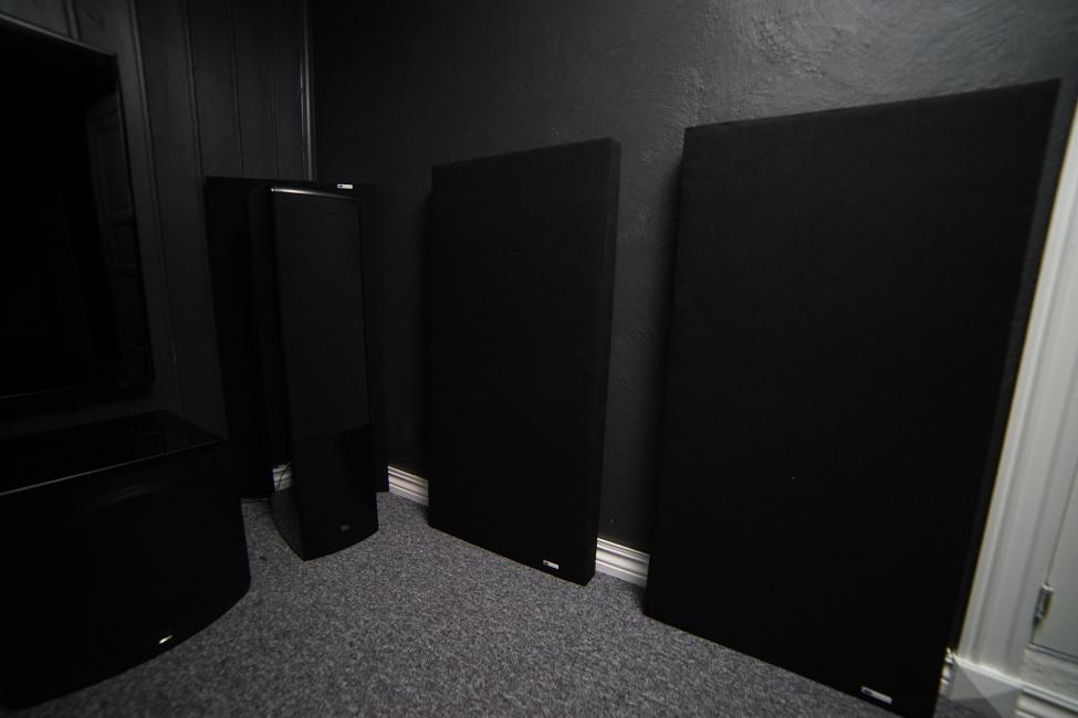

    Er med og uten GIK i rommet, alt annet av akustikkplater er ikke fjernet kun GIK bassfellene.
    GIK fellene står nå oppe på subwoofer tårnene, vises ikke på bildet men dere skjønner tegningen.
    Ah, skjønner. Ser skikkelig lekkert ut med de tårnene der :)

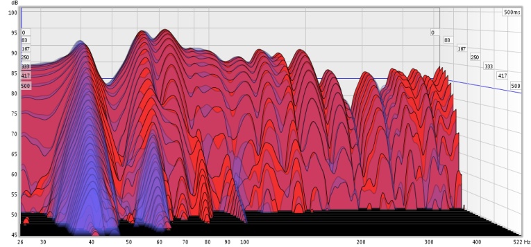

    Hei, har ikke prøvd GIK selv, men dette er to målinger jeg gjorde i eget rom med to Fulltraps. De står ikke i hjørnet hvor de er en god del mer effektive ved 80 hz, men står nesten ved siden av hverandre på frontveggen, så potensialet er ikke hentet ut her.
    Jeg synes de tar bra i den dype bassen med tanke på størrelsen.
    Før:
    Etter:

    AtleT, takk for målinger. Ser ut som du har tatt ca 200ms i tidsdomenet evt. 10-12db etter 300ms. Hadde vært spennende å se før og etter litt lengre opp i frekvens også hvis du har en måling liggende, f.eks 300-400Hz. Hvordan er lytteopplevelsen med og uten disse fellene?

    Hei, postet noen bilder jeg hadde liggende. Har laget en ny visning. Det er ikke den store forskjellen oppover i frekvens. Fordelen med disse trykkfellene er at de virker kraftigst på stående bølger da de lager skaper høyest trykk.
    Kuttet visningene på 45 db, for der begynte støy fra blant annet hardisken min å blande seg inn. 50 desibel ned bør likevel gi et inntrykk.
    Dette er uten EQ.
    Jeg kjente bare dette rommet lydmessig med romkorrigering så det er litt vanskelig å sammenligne med og uten. Etter at bassfellene kom på plass fikk romkorrigeringen bedre vilkår, noe som resulterte i at lydbildet vokste spesielt i bunnen og rommet tålte høyere lydtrykk uten at noe stakk seg ut.

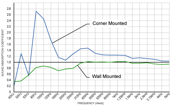

    Kan noen forklare meg Sound Absorption Coefficient? I mitt stille sinn trodde jeg at denne var slik:
    0.00 = no absorbtion.
    0.50 = 50% absorbtion.
    1.00 = 100% absorbtion.
    Det kan det nødvendigvis ikke være ref grafen til AtleT.

    Noe sånt?
    Data Interpretation for Values Greater than 1.00 For some test specimens the method reports sound absorption coefficients greater than 1.00. This seems at first counter-intuitive because it is impossible for a surface to absorb more than 100 % of the sound energy striking it. To properly interpret this result, note the units of the sound absorption coefficient: metric sabins per square meter. In cases where the absorption footprint is larger than the area of the specimen, the sound absorption coefficient is greater than 1.00. This is called the edge effect or diffraction effect because it results from wave diffraction at the edges of the specimen. The specimen appears to be larger than its plan area by a perimeter stripe with width proportional to where is the sound absorption coefficient that results from testing an infinite area. The effect increases with decreasing frequency, decreasing specimen size, increasing aspect ratio, and increasing sound absorption coefficient. Although the effect is most noticeable when values exceed 1.00, most low-frequency results for highly absorptive specimens are affected to some degree. You should note that this calculation of the sound absorption is correct for the object in that configuration, that is, in the given size, aspect ratio and mounting, in a diffuse sound field. The corresponding sound absorption coefficient is correct in that configuration for the area used in the computation. Although it is common practice to do so, multiplying the sound absorption coefficient of a plane absorber by an area much larger than the specimen size may substantially overstate the sound absorption. (D. Nelson, “On quantifying and using the Diffraction Effect for cost- and performance optimization of sound absorbing treatments”, Proceedings of Noise-Con 90, Institute of Noise Control Engineering, 1990). The test standard controls for this to some de-gree by limiting the size of test specimens to no less than 60 square feet, and discouraging high aspect ratios. "Diffraction Effect" in Sound Absorption Tests Why is the sound absorption coefficient greater than 1.00? - Proceedings of Noise Con 90. Laboratory measurement of sound absorption is based on the effect of a patch of material on a diffuse sound field in a reverberation chamber. The mathematics used in the analysis presumes that sound travels with equal prob-ability in all directions. This is more or less true throughout the room, except over the sample. For a highly absorptive sample sound travels into the specimen, but very little is reflected back. The discontinuity in the wave field at the edge of the specimen creates a diffraction effect that warps the sound field to make the specimen appear as much as a quarter-wavelength larger in each direction. This increases the sound absorp-tion coefficient to such a degree that it often exceeds the theoretical limit of 1.00. Does this mean the data is invalid? No. The sound absorption coefficients reported are for a specimen of the given size in a diffuse sound field: application of these numbers to continuous surfaces may substantially overstate actual performance
    A sound absorption coefficient greater than 1.00 cannot occur in theory but can be measured for materials that are highly sound absorptive. However, the sound absorption coefficient should always be rounded to 1.00 when calculating sabins of absorption

    Å vise målinger under 100hz som er gjort i et reverberation chamber skal man ta med en klype salt. Effekten på trykkbaserte feller vil variere veldig fra rom til rom. Jeg kjøpte Fulltrapene fordi jeg var nysjerrig på effekten for forsøkets skyld og ville sammenligne med feller jeg hadde bygget selv.

    Da er vi i gang. Var innom AVshop i dag og henta meg 4stk 242 absorbsjonsplater til sideveggen og to stk Tri-traps. Veldig god service hos AVshop, trivelig handel. Får se om Tri-traps klarer å gjøre noe med 60Hz moden. De skal ha effekt ned mot 50Hz men merker jeg er litt skeptisk. De er nå midlertidig satt opp så vi får se hva resultatet blir.
    Satte en Tri-tap bak hver av frontene, LS80 nå da 4319 fikk seg en tur opp i stua.

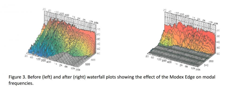

    Kombinerer man Modex Super Edge i hjørnene fra gulv til tak og Modex Plate på noen av veggene, så kan man virkelig temme romnodene kraftig. Dessverre koster de ganske mye. Det er helt essensielt å plassere Modex Plate hvor man har et høyt trykk. De fungerer som målingene viser (se sitat under) og er målinger i motsetning til mye annet man kan faktisk stole på, men det vil nok alltid være tilbakemeldinger fra enkelte at de ikke fungerte som ønsket, som gjerne skyldes manglende kunnskap om plassering. Og det kreves alltid flere basstiltak for solide forandringer. Det er ikke slik at en eller to slike vil utføre noen mirakler.
    Low Frequency Testing
    Many published low frequency absorption coefficients are nonsense, because the accuracy of the absorption efficiency decreases at low frequencies in standard ISO 354 and ASTM 423 tests, due to inadequate diffusion. Therefore, additional testing has been carried out at the Fraunhofer Institute in large scale impedance tubes with a cross section of 1.6 x 1.2 m and a special approach monitoring the decay times of the lowest axial modes in a 5x4x3 m room, with and without the sample present on one of the opposing surfaces.
