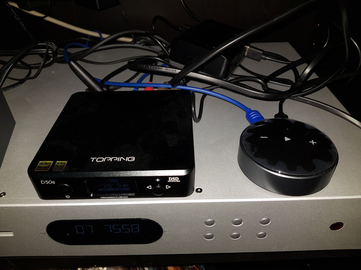

    En streamer til 1500,- Dette er i praksis kun en liten "datamaskin" som tar i mot musikken fra internett (Spotify, Tidal eller annet) og gjør den om til et lydformat. Du styrer den fra en PC eller telefon via Wi-Fi.
    Wiim har både analog og digital utgang. Den analoge utgangen er ikke den aller beste siden den DAC som sitter inni der er billig. Dette ser man fra denne testen der tallene er 0,004% på ene kanalen og 0,006% på andre kanalen (høyre og venstre). Man ser også alle disse "stolpene" i diagrammet i tillegg til den ene høye. Alle de mindre stolpene er uønsket og forvrenger lyden.
    Den digitale utgangen er imidlertid helt perfekt som man kan se fra denne testen:
    Den digitale utgangen fra Wiim sender man inn på en bra DAC med toslink optisk kabel. F.eks. er D50 latterlig bra til prisen.
    Denne gjør om det digitale signalet som kommer inn via toslink til et analogt signal som skal videre til forsterkeren. Denne gjør denne jobben svært bra, og det analoge signalet ser da slik ut
    Som du ser så er forvrengningen 0,00009% og det er ekstremt bra. Det betyr at lyden blir helt uten hørbar støy og annen forvrengning. De små tilleggstoppene er på -132dB og det er så lite at det er umulig å høre.

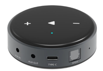

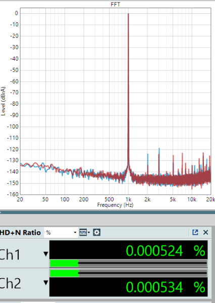

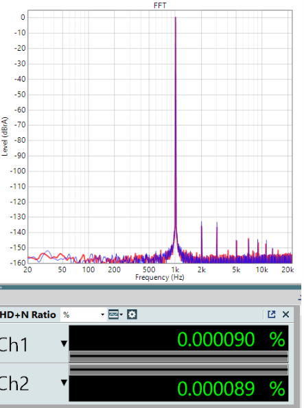

    Vis vedlegget 834360 Vis vedlegget 834359
    Vis vedlegget 834361

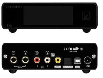

    Vis vedlegget 834363

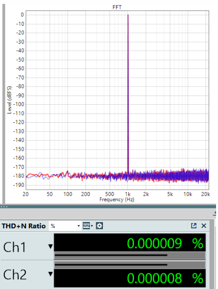

    Vis vedlegget 834362

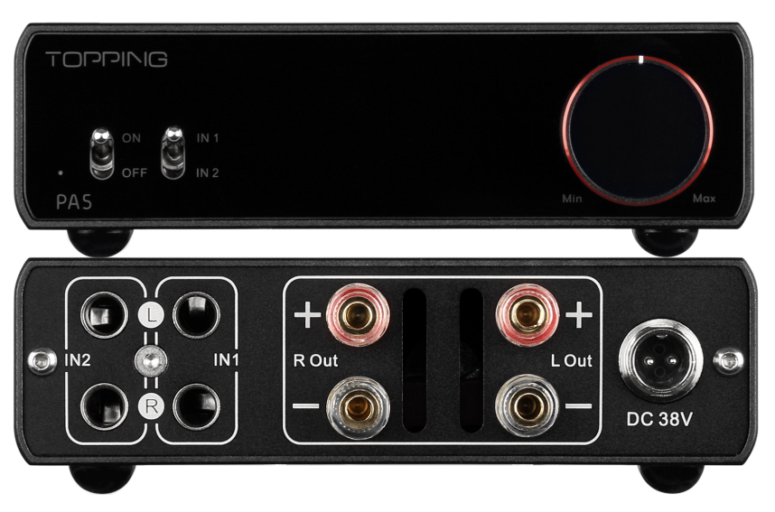

    En PA5 forsterker som nevnt tidligere:

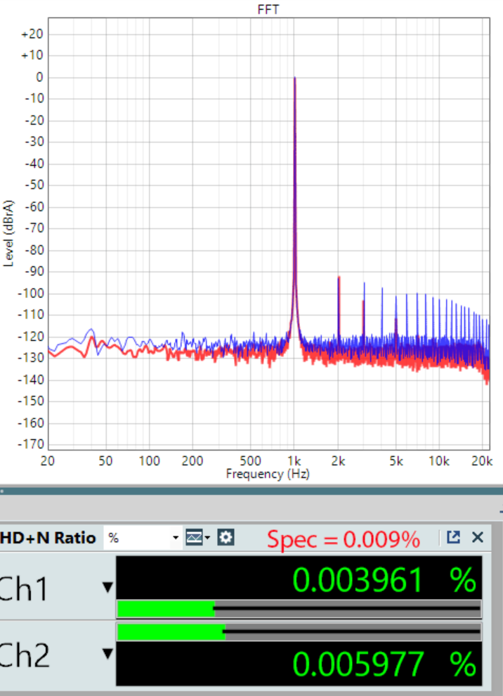

    Vis vedlegget 834364
    Her ser vi at denne forvrenger litt mer når den skal drive høyttalerne. Men 0,0005% er svært lite, og tilleggsstolpene ligger på -120dB. Det betyr at det i praksis er helt uhørbare nivåer av forvrengning her også.

    Vis vedlegget 834943
    Det er virkelig mye å sette seg inn i i denne hobbyen, så du får ta en ting om gangen.

    Blir nok en slik PA5, og ja, er ikke nervøs jeg heller for å kjøpe denne. I et langt liv er 3-4 tusen ikke så veldig mye pluss reklamasjonsretten som du sier🙂👍

    Det begynner vel kanskje å demre for deg hvorfor du ikke fant noe slikt? ;) Som du ser er selv meget erfarne og kunnskapsrike hifi-entusiaster uenige. For å forenkle hifi-verdensbildet litt kan vi dele disse i to grupper; objektivister og subjektivister.
    Objektivistene ser på de tekniske spesifikasjonene og mener veien til god lyd går gjennom utstyr med gode tekniske spesifikasjoner. Du har allerede møtt en "objektivist". Han heter Armand.
    Subjektivistene er mindre opptatt av tekniske spesifikasjoner og mener veien til god lyd går gjennom utstyr som bringer fram "sjelen" i musikken. Du har allerede møtt en "subjektivist". Han heter Håkon Rognlien.
    Nå må ikke dette forstås som at objektivistene ikke er opptatt av musikk eller at subjektivistene er virkelighetsfjerne, men vi ser ofte diskusjoner som har utgangspunkt i denne todelingen. Det er iallfall greit for deg å ha i bakhodet at det er to ganske forskjellige måter å tilnærme seg hifi-interessen på.

    Må legge til at å følge målingene er mye billigere vei til godlyd enn å skifte komponenter. Jeg vet 😉

    Man kommer svært langt med en god forsterker og en god signalkjede. Jeg tror planen som er lagt her er en veldig god start. Høyttalerne duger også om de er i fungerende stand. Jeg har tre Infinity-anlegg i heimen selv i ulikt omfang og kan vel kanskje kalle meg Infinity-fan?. Det aller viktigste når du får det nye utstyret opp å gå vil være høyttalerplassering. Jeg har hatt interessen siden jeg satt på promperommet med Cerwin Vega og NAD og videre oppover. Promperommet var en lydmessig katastrofe, først da jeg kom meg ut i eget krypinn at man kunne gå videre. Da kunne selv det litt lunkne anlegget jeg hadde spart opp lenge til og kjøpt etappevis funke bra bare med litt fokus på plassering(Klipsch RF-7 MK1 blant annet).
    Jeg har prøvd mye komponenter, og sitter med relativt dugandes utstyr i hovedoppsettet, men det er verdt å merke seg at jeg fortsatt sitter med en forforsterker jeg betalte 3000kr for i 2011, en Parasound P3 Halo. Står egentlig ikke prismessig i stil med resten, men specsa er bra og lyden liker jeg. Andre forforsterkere har vært prøvd, men ingen som låter som denne Parasounden altså, selv ikke etterkommeren P6 var jeg begeistret for.. Så hva man liker, ikke liker og rådene man får er høyst individuelle.
    Jeg heller mot å ta utgangspunkt i utstyr som måler bra. Det er det jeg selv har gjort, og som jeg finner logisk. Så har jeg også hørt anlegg hvor rørmafiaen har stor påvirkning og kunne virkelig ikke forstå hvorfor noen kunne synes at det kunne låte bra overhodet.
