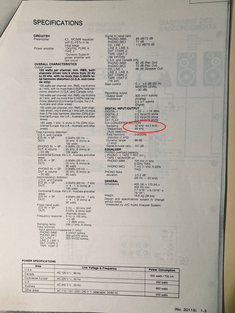

Om du går inn i innstillinger under lyd i Windows for denne adapteren må du sette denne til 16/44. Sett innstillinger i tidal til «high». Da vil du sannsynligvis få lyd inalle filer. Da nedsamples disse slik at dac i JVC klarer dekode.

Vis vedlegget 1170558
Dac har sampling 32-44,1 kHz! Jeg takker for gode råd, men har jeg misforstått hvis konkluderer at dette problemet løses ved en MQA-dekoder?
