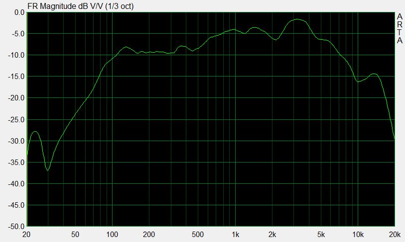

Dersom du skal bytta kondensatoren, så ville eg gå ned i verdi til feks 6,8uF. System 11 sin frekvensgang er veldig "dromedar"-aktig med mye energi frå både bass-element og diskant-element i diskantområdet.
Se under for orginal frekvensgang på mine eksemplar. Det er stor variasjon avhengig av hvilke basselement som står i.
Se ellers tråden eg lagde for å lage bluetooth-versjon av system 11. Der ligger forslag til filter for den versjonen som øverste frekvensgang vist under.

I gamle dager så pleide vi å skru bassen opp til kl 3, som tilsvarer 5-8dB løft i bassen. Basskontrollen pleier å koma inn gradvis under 500Hz. Det passer litt med frekvensgangen på system 11, slik at det blir noenlunde lineært opp til 2-3kHz.
