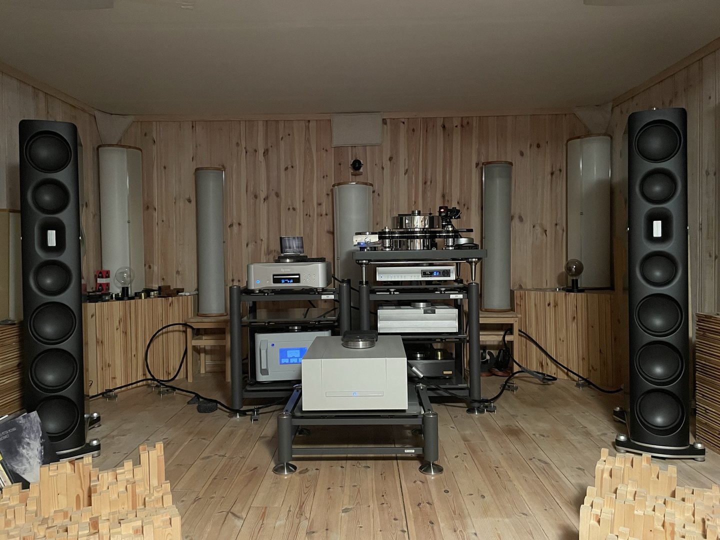

    Har fått perfeksjonert noe idag, mangler noen kabelfester osv, men det ordner seg..
    Føler toe in på høyttaler fortsatt er riktig, men demping i rommet må jobbes noe med. Det er en liten hardhet, men mulig den forsvinner etter noen hundre timer Isotek burn-in cd. 😃

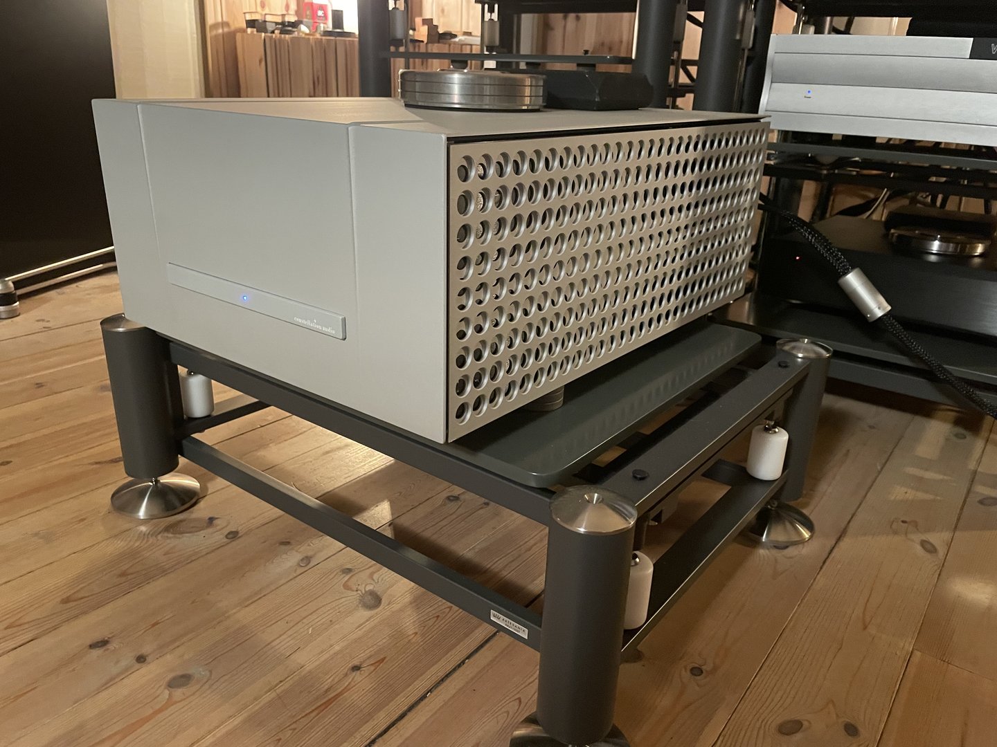

    Heftig! 😍 Du har blitt storkunde hos mala ser det ut til? Har du fått den idag? Førsteinntrykk i forhold til vtl? Du har ikke bilde av hele oppsettet ink høyttalere?

    Fikk den i går, og har stått og spilt litt over ett døgn. Og låter allerede veldig bra. Ro og kontroll, og med røraktige transienter. Den har bedre oppløsning og bedre kontroll på bass og transienter, i forhold til VTL. Har hatt den på lån tidligere, og ble veldig imponert over lyden. Her var ikke mye av den gamle transistor-lyden.

    Du er selvsagt velkommen når som helst, bare å komme innom når det passer. Vil egentlig ha det optimalt når jeg får besøk av deg, men funker jo nå.

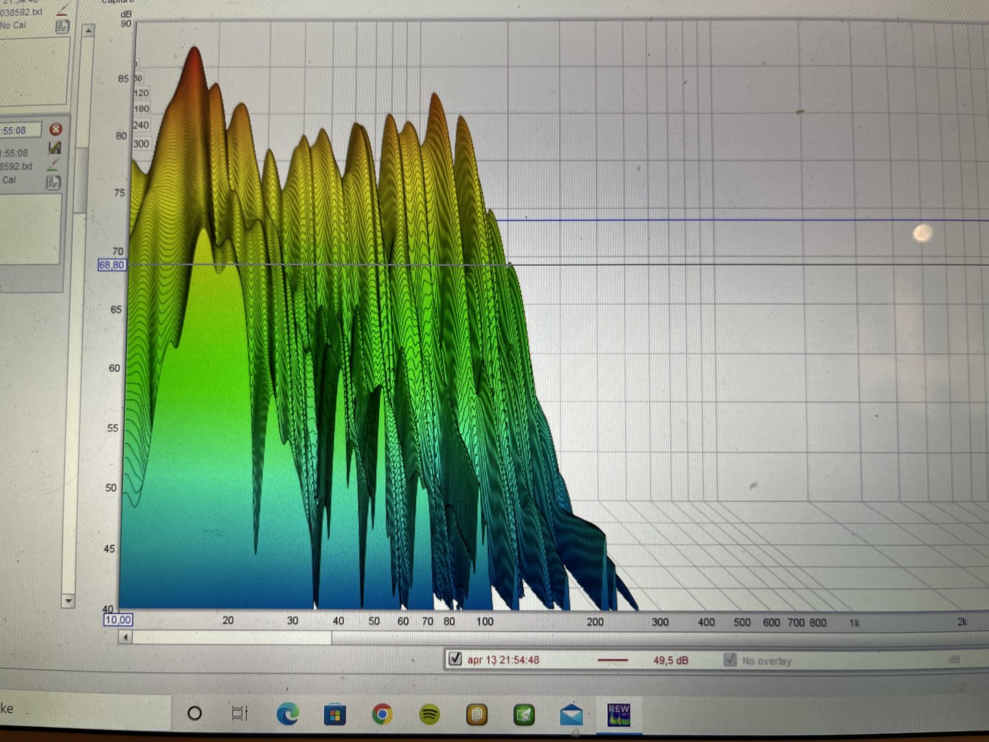

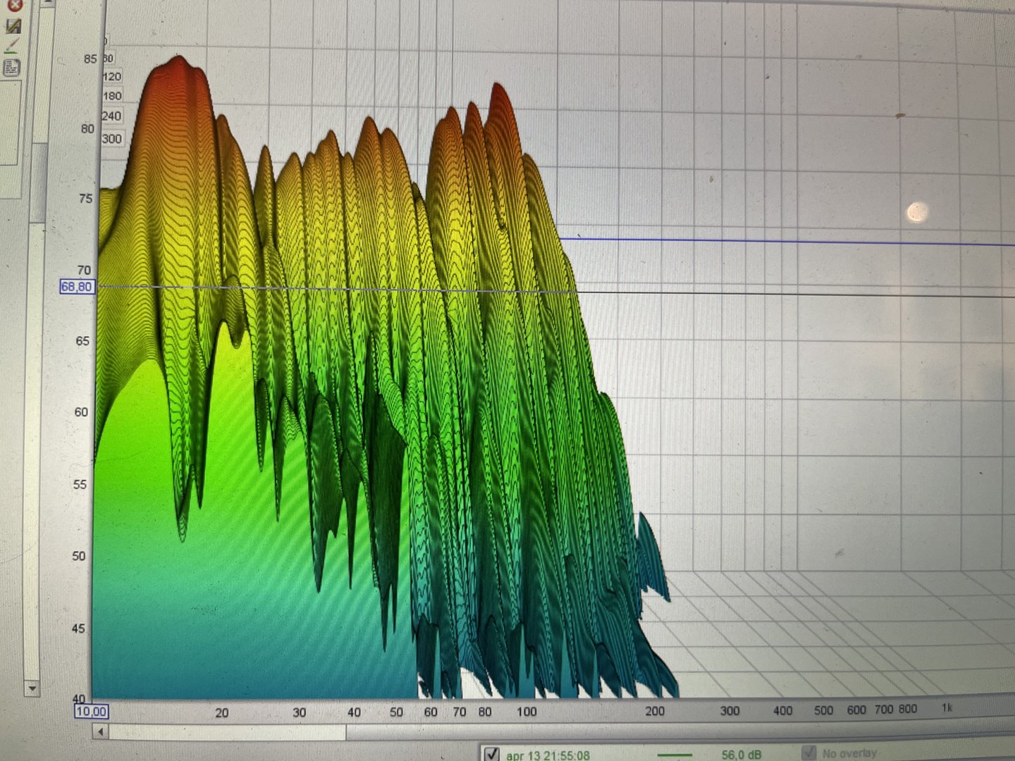

    Her er målinger av venstre og høyre sub
    Rommet er stort så ikke så ille som delay som det ser ut, tror jeg..
    Hva kan løsning her være? Er demping som er løsningen? Frekvensene er vel helt ok?
    Venstre sub
    Høyre sub

    Det er nok helt riktig at bassen var skjev, den ene subben hadde deaktivert delefilter, godt observert!
    Venstre sub

    Høyre sub

    Responsen på subbene dine adskilt fra resten ser bra ut. Det at det duret en del på noe på Den Peggy Lee låta er nok fra høyttalerne.
    Du nevner en peak på 50 Hz som stemmer noe bedre - trodde den var ennå litt høyere. Over der et sted tror jeg det er en dipp på høyre del av systemet.
