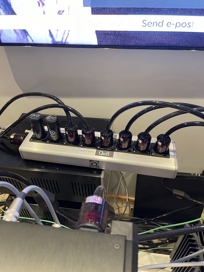

    Fikk motivasjon til å teste anlegget med og uten strømrens idag. Her er det ingen tvil om at rens skaper magi, sjel og det naturlige i lyden kommer ikke uten rens. En blir jo tvilende av tvilende, men godt å få frisket opp opplevelsen igjen! 😃

    Prøvde du uten 6k og Isotek?

    Prøvde ikke uten isovolt, kun uten genesis. Kunne tatt det ennå lengre «tilbake» men var genesis jeg var mest nysgjerrig på. Har bare testet sigmas og nova grundig tidligere. Isovolten er jeg trygg på skaper bedre lyd.

    Hvilke komponenter har du i Genesis? Enig ift Isovolt forøvrig:)

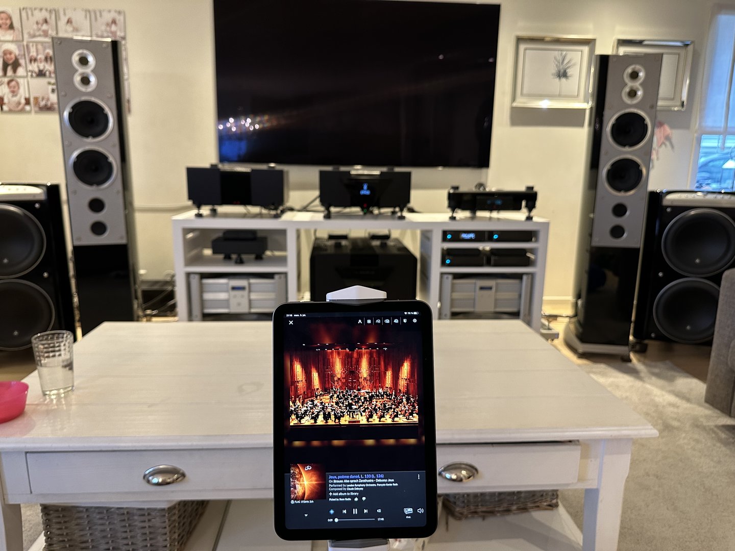

    Er det noen som har råd for hva som er riktig tiltak i stuen her?
    Halvmånen funker veldig bra på midt veggen, isolasjon der «spiser» lyden.
    Har prøvd diffusere på bakvegg, men synes så langt isolasjon gjør bedre jobb, måtte fjerne et isolasjonsfelt for å balansere lyttebilde.
    Men er det lurt å prøve spiler foran isolasjon, eller er det ok med stoff? 🤔

    Du har er griselekker anlegg som hadde fortjent skikkelig akustisk behandlet rom. Selv om det koser litt, er det kun en brøkdel av hva anlegget ditt koster og vil være en betydelig oppgradering. DIY funker, men er opptar mye plass i en stue. Husk også at det er mange som selger akustikk produkter, men det er ikke sikkert de aner hva de selger. Mitt råd er å sett deg selv inn i dette. Skikkelige produkter kan også se flott ut.

    Takk! Så videoen, men blir for mange hifi produkter for en stue.
    Kjøpte rpg demping for kr. 17000.- en gang som ikke ga meg noe valuta her. Har nå tube traps og de gjør en kjempe jobb.
    Føler rommet ellers begynner å funke, men spørsmålet er om det teoretisk er riktig med spiler foran isolasjon på bakvegg? Testet rene diffusere, det synes jeg ikke gjorde nytte. Derfor er kanskje ren demping på bakvegg det rette?

    Spiler foran isolasjon funker fint. Spiler reflektere lyden, men det er ikke difusere.

    Tenkte å skrå klyve spilene og et V mønster i senter for å spre lyden. Men etter testet av alt mulig på veggene er det ingen selvfølge at de bør gjøre nytte.
    Mye jobb om det ikke gjør nytte og stoff er bedre match. 😅

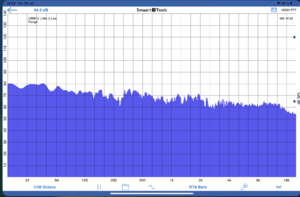

    Hvis du tar en måling av stuen din samtidig som du prøver deg fram med div plasseringer av dine akkustikk produkter, er det lettere å finne ut hva som endres. Jeg gjorde det på denne måten, og endte opp med en annen løsning enn jeg hadde sett for meg. Ta deg tid til å la det synke inn når du mener du har fått til noe som du liker.

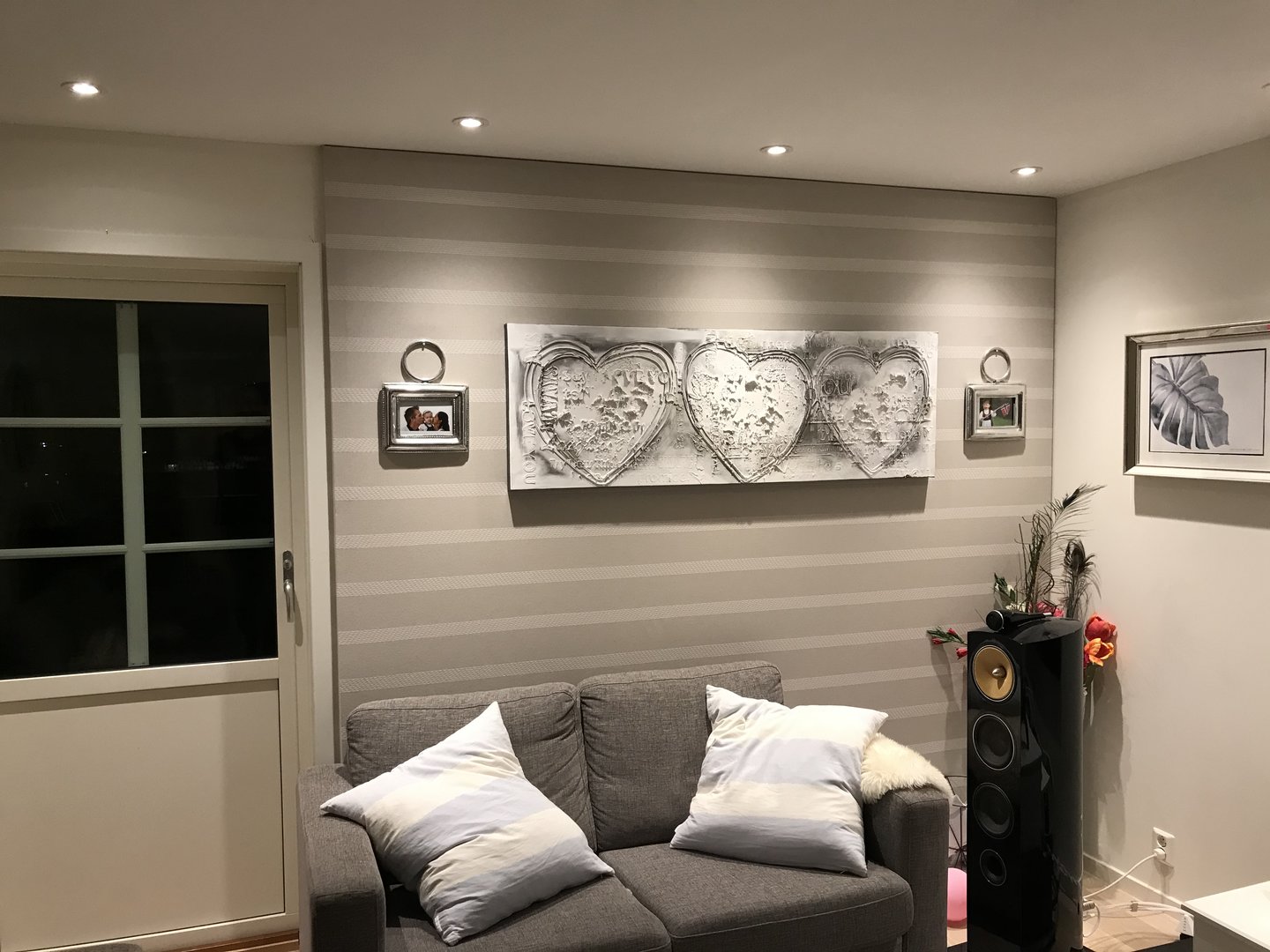

    Stoff kan kjøpes på Jysk. Dette er lydtransparent, og billig. Stiftes fast.
    Laget dette lerretet(hele veggen er et lerret) tidligere på side vegg, nå er anlegget flyttet vekk fra sidevegg så den er fjernet. Nå er det bakvegg sin tur og virker som stoff kan være fornuftig, selvom jeg synes stoff skaper refleksjon uansett type.

    Hva er det du føler mangler ? Har du for lite, eller mye bass, mellomtonen som ikke sitter, eller hissig topp ?

    Dette er vel det beste jeg har kommet til så langt, men om lyden blir ennå mer 3D og større lyttebilde med spiler på bak vegg?

    Lerret vil reflektere mer enn stoff. spørs på vevinga/tettheten
