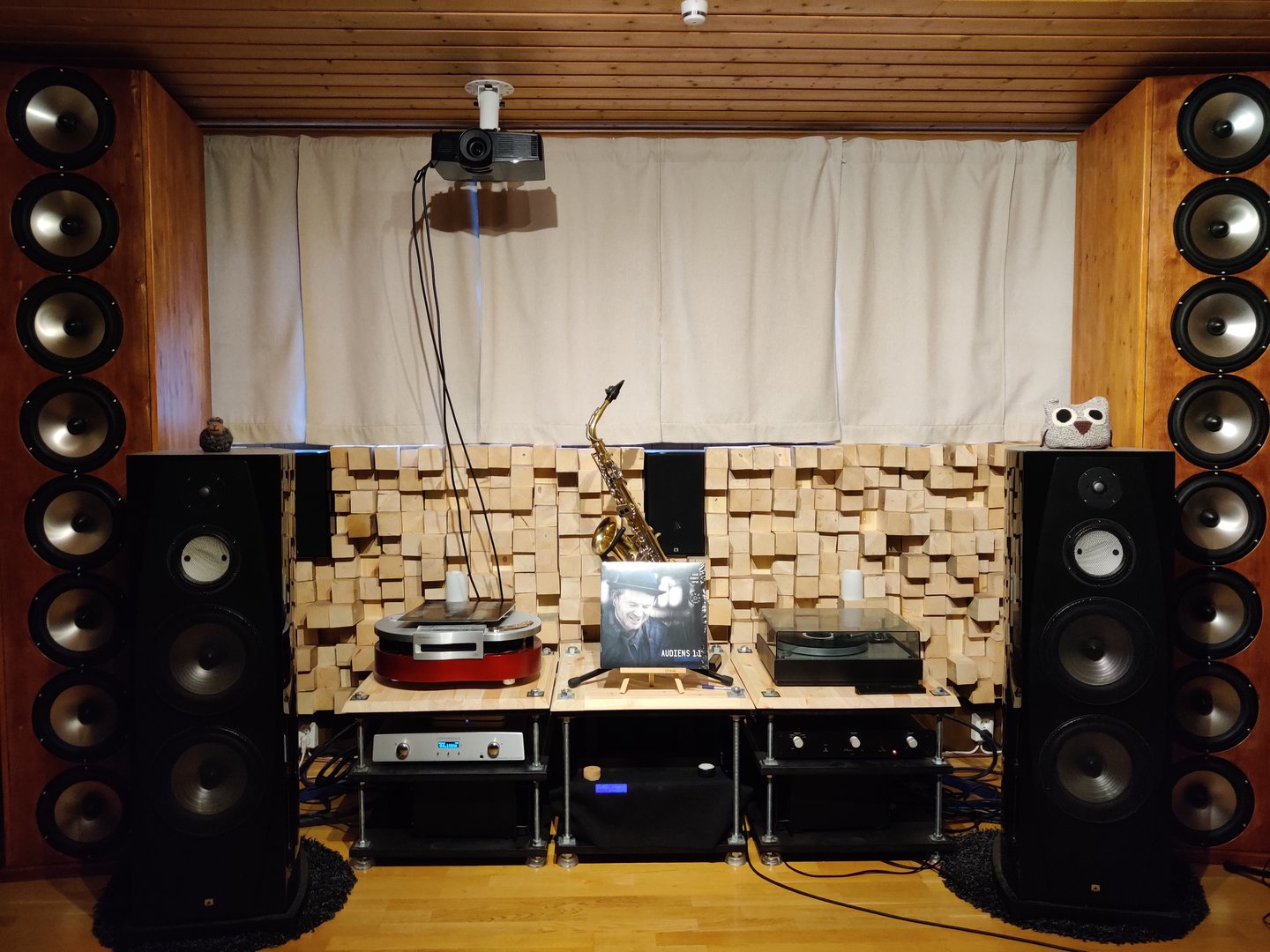

    I mitt 25 kvadratmeter store rom kan jeg velge mellom 12* 18" i bassrefleks (kino) eller 16* 10" i trykkammer (stereo). Dsp fra dbx begge steder, bare klasse d-amper. Alt dette til sammen koster mindre enn strømrensen din, selv om du hadde fått det bygget av møbelsnekker.
    Jeg ville ikke hatt dette i "hverdagsstua" heller, men at bass fra gulv til tak hjelper er helt klart. ;)

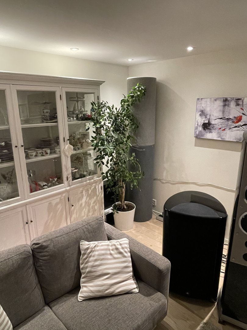

    larsmartin

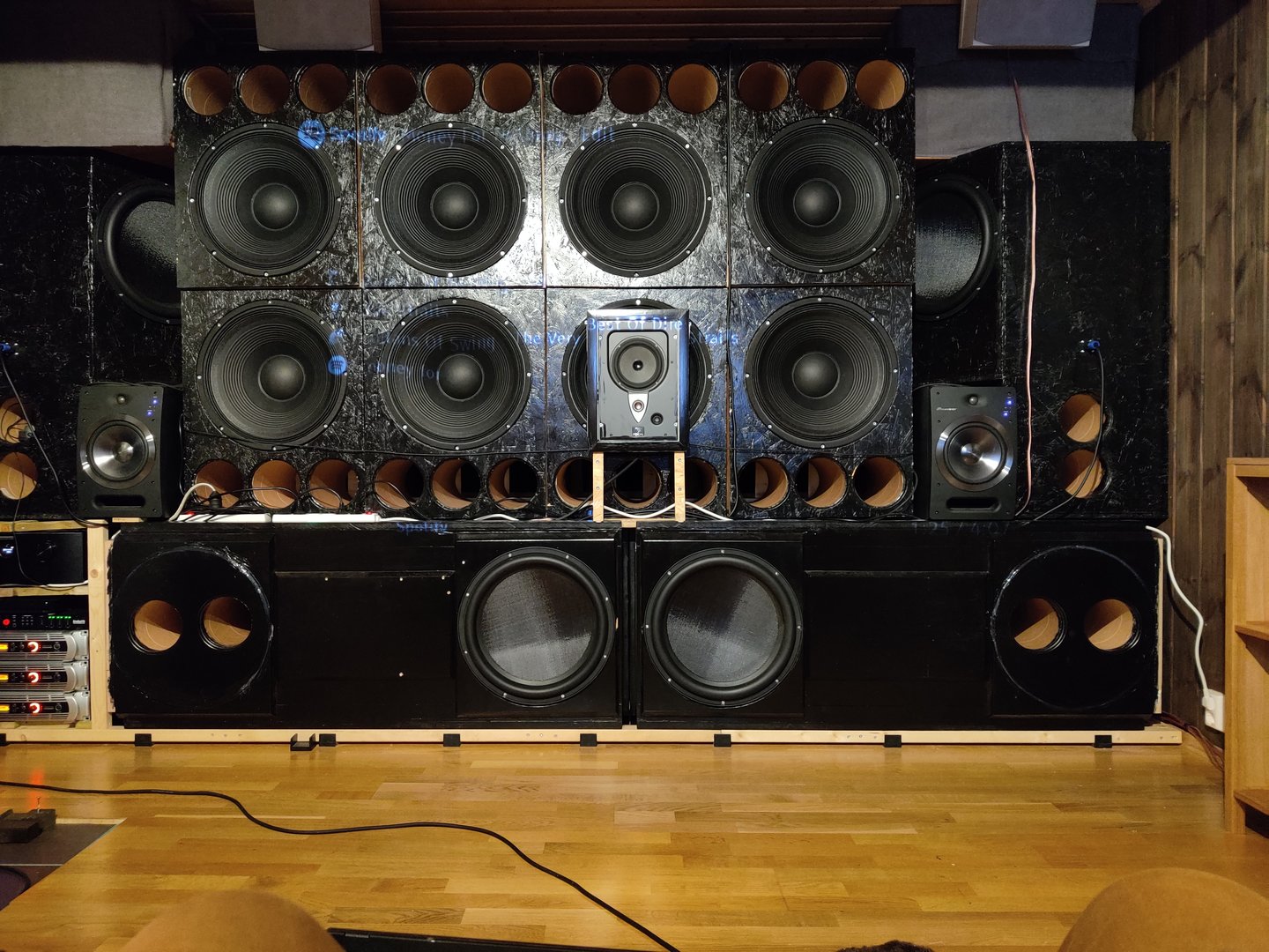

    Enten
    Vis vedlegget 824835
    Eller
    Vis vedlegget 824836
    Har selvsagt lyst på tårn. Syntes så langt det blir litt dominerende i stua, men har vurdert tårn i hjørnet her med hypex forsterker som har dsp, men får se..

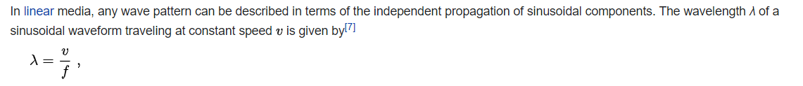

    Selvfølgelig er det slik som du bekriver, fysikken er slik at når frekvensen endres , så flytter toppene på seg i rommet det er helt naturlig.
    Det tilsvarende skjer om man flytter seg selv i rommet med en fast frekvens. Detoppfattes som om lyden kommer og går om du spiller en tone men også med pink noise kan man merke det

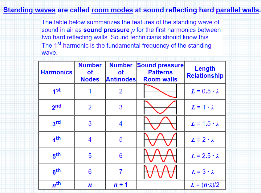

    Dermmed får man når lydhastigheten er ca 346m/s L=n*346/f hvor n er 0.5 1 1.5 osv . Så sitter du på en viss plass vil lyden ved gitte frekvenser komme og gå, og sitter du stille vil ulike frekvenser forsterkes og andre svekkes. Når du beveger det flytter du deg mellom plasser med forsterkning og svekket og oppfatter det også som om lyden varierer i styrke. Ikke noe mystisk elller problematisk. Dvs problem kan det være men det kan fikses: Enten med riktig integrasjon med subber og plassering, akustikk tiltak eller DSP, i den rekkefølgen!!. Det best er selvsagt litt av alle 3 , men noen av oss bor slik at kanskje bare 1 eller 2 tiltak er mulig

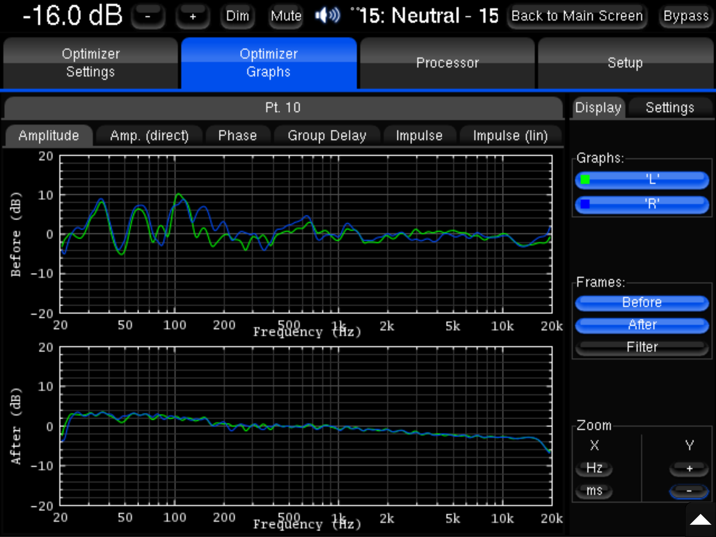

    Selv har jeg fått for Trinnov med room Optimizer, det koster ikke stort i forhold til det anlegget du har.Begynn med å måle i REW og lær deg det

    Dermmed får man når lydhastigheten er ca 346m/s L=n*346/f hvor n er 0.5 1 1.5 osv . Så sitter du på en viss plass vil lyden ved gitte frekvenser komme og gå, og sitter du stille vil ulike frekvenser forsterkes og andre svekkes. Når du beveger det flytter du deg mellom plasser med forsterkning og svekket og oppfatter det også som om lyden varierer i styrke. Ikke noe mystisk elller problematisk. Dvs problem kan det være men det kan fikses: Enten med riktig inytegrasjon med subber og plassering, akustikk tiltak eller DSP, i den rekkefølgen!!. Det best er selvsagt litt av alle 3 , men noen av oss bor slik at kanske bare 1 eller 2 tiltak er mulig

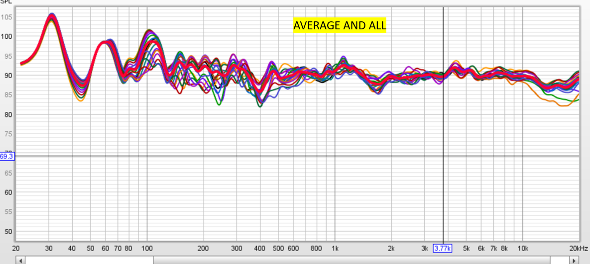

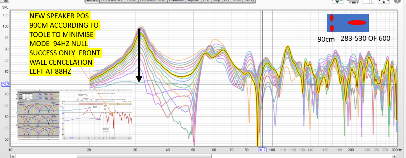

    Med REW kan du sjekke dette:
    Effekt av ulik høyttaler posisjon, fast lytteposisjon
    Vis vedlegget 824853
    Effekt av ulik LYTTE posisjon, fast høyttaler posisjon OBS annen frekvensskala vist bare <300Hz
