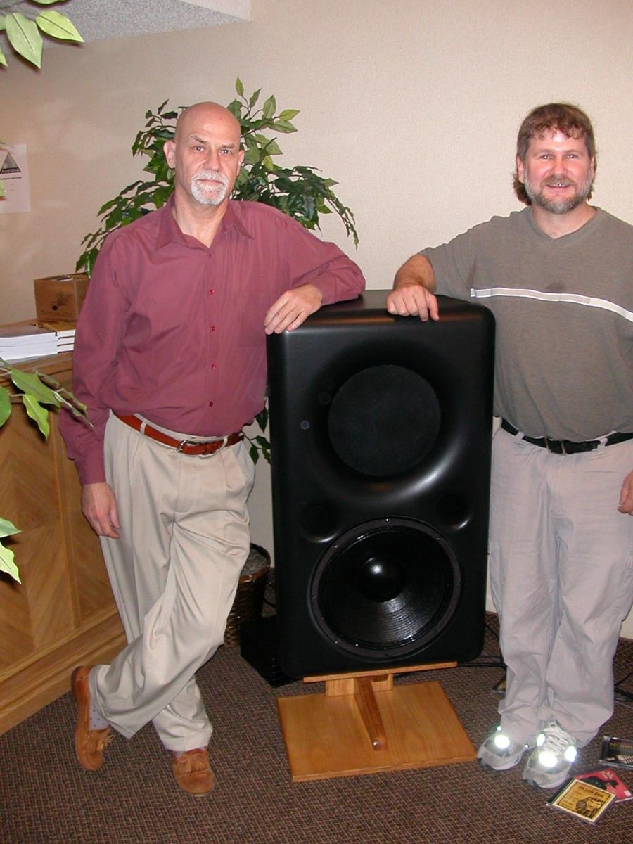

Horn kan låte helt naturlig hvis det er godt konstruert. Noe som f.eks er tilfellet av hornet under. Det har ingen "hornlyd" og låter langt mer korrekt enn en frontfyrende apekiste.
N
nysjerrigper
synd produktet er umulig å få tak i og delene denne fyren leverer er ofte av så dårlig kvalitet at han er hatet verden rundt.
en $10 dayton waveguide er evig mye bedre enn snittet Earl har solgt til blodpris.
kjøp heller autotech eller seos horn enn noe fra denne idioten! kvalmt å lese svarene han gir kundene sine..
Bjørn ("Orso")
03.11.2008
11.296
2.903
Vel. Flere av de hornene du nevner er ikke på nivå med Geddes hornet. Dårligere på flere punkter, noe målinger til både Parham og Geddes har vist. At han gjorde noen dårlige beslutninger i begynnelsen er riktig, med resultat at enkelte fikk høyttalerne sine skadet i transport. Det skal være på stell nå. Prisene hans på ferdigprodukter har økt mye, av den enkle grunn at han ønsker å unngå å bygge for folk p.g.a arbeidet det krever. Prisene på kit har derimot vært uendret lenge og mulig å få tak i raskt.
Å kalle Geddes en idiot er vel å ta i. Uten han ingen OS eller SEOS waveguide osv. Tenk også på hvor mye kunnskap han deler f eks på diyaudio helt gratis. Jeg synes det mannen tar seg betalt er småpenger mot det han gir til audiomiljøet.
