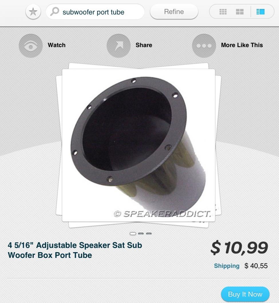

    Finst også bassport som heiter Aeroport,den er konisk i porten,ser veldig bra ut.(rør må kjøpes i tillegg,std kloakkrør,4toms.)
    Meiner den selges hos Bilradiospesialisten,evnt Bug Boys i Fredrikstad.
    Såg på nettet at Parts Express selger også.
    Blir det litt lengde på røret,må det sikkert lages støttebukker i tillegg.
