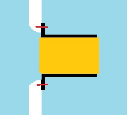

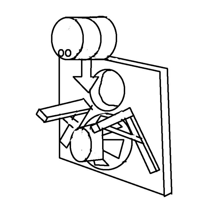

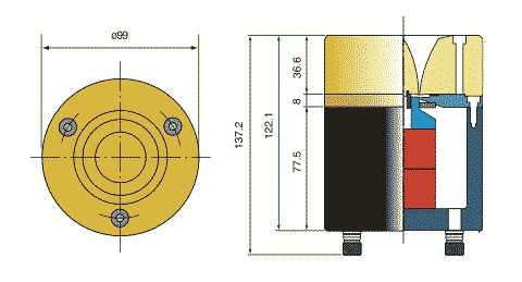

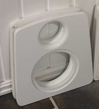

    Hvordan montere diskanten? BBBJ, JanB og jeg har noen tanker på lur. Er det noen andre som har en glup idee her?
    Åpningen i internbaflen er på 107 mm og øker i diameter på forsiden hvor den fases mykt utover som om det var en waveguide.
    Tanken er at diskanten ca skal flushe på baksiden av platen, men det er ikke noe i veien for at den kan trekkes litt frem og tilbake.
    Jeg trenger altså et oppheng, en krybbe, en hylle eller noe som holder diskanten på plass. Frittstående, hengende i en strikk, presset inn i en o-ring eller på en annen måte.
    Det at åpningen har en radius som er 4 mm ekstra er et bevisst valg for å kunne vinkle diskanten til ønsket fokus. Glippen som oppstør bør kanskje tettes med en pen hvit pakning eller lignende??
    Det viktigste for meg er estetikken (jålete) :)

    hva med å bruke lengre bolter i fremkant på hornet? må jo være mulig å dreie en adapter som ser bra ut, og bolte den i bakkant på baffelen?
    bare et kjapt skudd fra hofta...
    permorten
    08.10.2005
    3.616
    1.751
    Eller ei vogge like den originale , bare dypere og skru den fast på baksiden.

    Det var 2 gode forslag
    permorten: det enkleste er ofte det beste
    bia: det hadde vært lekkert, et adapter i messing som først festes i diskanten hvord man deretter fester adapteret til plata?
    Men aprops adapter, da kunne man likegjerne lage en hylse med flens akkurat som en bassport?..................
    ..................... hva med en bassport, som festes med flensen på baksiden?

    Noen som vet om bassporter som er minst 100 mm i innvendig diameter, helst 105-110 og som har flat flens?
    Det å lakke den glatte plasten til et bassrør hvit er nada problem, jeg skrev nettopp denne i går ettermiddag, snakk om å sulte ved brødboksen: Heftig primer | Byggfakta

    I en blokk
    Hva med et 100mm kloakkrør med flens? Du får kjøpt en flat flens evt en overgangsmuffe e.l

    ..... og i frykt for at noen skal si at jeg har en dasshøyttaler så er jeg skeptisk til det ;-)
    Men er det 100 mm innvendig?
    Vil flensen være sterk nok tro? Diskanten veier 5 kg?

    "Bedre med et kloakkrør en OB enn en OB i et kloakkrør!
    permorten
    08.10.2005
    3.616
    1.751
    ja , jeg mener kloakkrør er 110 utvendig - 104 ?? innvendig tror jeg da

    Eltek har bassrør 11cm med flat flens litt nettere en dassrør ;)

    [h=3]Bassrør 11,0x16,2-29cm Reg.[/h] Plastrør med indre diameter 11,0cm, Indre areal 95,0cm2, Monteringsdiameter 12,2cm, Regulerbar lengde 16,2 - 29cm

    Gjør det enkelt, sett den på ei hylle. Blir finest også

    hvis du skal gjøre det skikkelig enkelt fester du bare to små hylleknekter under åpningen og hviler diskanten på dem.
    tåler garantert 5 kilo, og koster nesten ingenting
