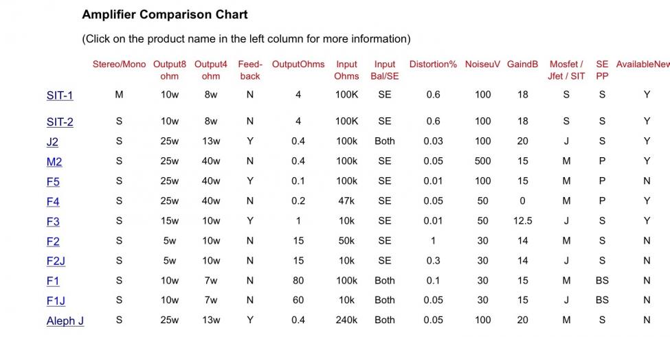

    Hvordan er J2 og Aleph-J - i forhold , dreier det seg om smak ?
    J2 og AlephJ er 25 wattere med negativ feedback. I 4 ohm leverer de kun 13 Watt. Ellers har begge gain på 20. J2 er En Jfet ,Aleph Mosfet.
    XA30.50 er en videreutvikling av XA30 som igjen er en videreutvikling av Aleph. XA30.5 har ikke negativ feedback, gain er 26, den dobler fra 30 til 60 Watt fra 8 til 4 ohm. Den har en 2000 Va trafo og en diger lyttebank. Hver kanal har hele 10 Mosfet transistorer.
    Nesten.
    Den originale Aleph-serien (Aleph 0, 1.2, 2, 3, 4, og 5) har praktisk til helt lik kretstopologi: en MOSFET inngangsdiffer med høy strømkapasitet, og et MOSFET single-ended utgangstrinn. CCS både på inngangsdiffer og utgangstrinn. Ren klasse A, med høy tomgangsstrøm. Eneste som skiller dem, er forsyningsspenning, antall transistorer i utgangstrinnet og komponentverdiene i bias-nettverket. Aleph 1.2 er den største av disse med 2x12 utgangstransistorer pr. kanal, Aleph 3 den minste med 2x2. Alle, med unntak av Aleph 3 har balanserte inngangstrinn. Alle har negativ feedback, "normal" inngangsimpedans på 40-100k, "normal" dempningsfaktor, "normal" feedback og "normalt" gain (på ca 26dB).
    Aleph 30 er en videreutvikling av Aleph 3 - forskjellen er 2x3 utgangstransistorer og balansert inngang. Ellers ganske lik. Aleph 60 tilsvarende, med med 2x6 utgangstransistorer.
    Aleph J er en videreutvikling av denne igjen - med J-fet inngangsdiffer og endring av arbeidspunkter internt. Betydelig lavere støy, bedret linearitet, høyere inngangsimpedans og lavere feedback. Den lydmessig klart beste Aleph'en.
    Aleph-X er i utgangspunktet en variant av Aleph 3, med Pass' patenterte super-symmetry kretsløsning: i prinsippet en balansert (dvs brokoblet) løsning av to Aleph 3, med den doble effekten.
    Alle disse Aleph'ene finnes som dokumenterte DIY-design. De fleste - men ikke alle - var også kommersielle produkter fra Passlabs.
    XA-serien er kommersielle produkter fra Passlabs, i hovedsak med topologi og design tilsvarende Aleph X. Dvs med feedback og "normale" verdier for inn-og utgangsimpedans.
    Firstwatt-forsterkerene fra Pass (F1-F5, J2 og SIT) er alle kretsteknisk helt annerledes enn Aleph-ene.
    Nesten.
    Aleph J har gain på 20. Hentet opplysningene fra First Watt siden.
    Den tabellen er ikke helt nøyaktig. Aleph'ene har 26 dB gain med balansert inngang. Dersom du kortslutter minus-inngangen (noe du typisk vil gjøre dersom den drives single-ended), faller gainet med 6 dB. I Firstwatt-tabellen er gainet på Aleph-J oppgitt singel-ended for å kunne sammenliknes med de andre forsterkerene der.
    Feedback gir alltid lavere forvrengning, i en grad tilsvarende feedback-faktoren.

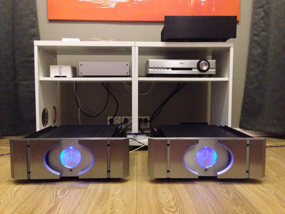

    Morsomt å lese dine synspunkter mht Xa30.5.
    Synes selv den heller litt mer mot det mørke enn helt nøytral , men ikke mørkt nok for min smak .
    Lyd satt ikke på mine apekister før jeg lånte en audio valve eklipse pre.
    Derimot så sitter din First Watt F3 så godt på mine htt at jeg har hakeslepp og måpende mine.
    15 watt SKAL ikke være så bra og tilstrekkelig. Tror du må ringe Pass og fortelle at han har omgått de fysiske lover...
    Det eneste som mangler er litt fundament ved lavt volum.
    Det kan dog lappes med sub.

    First Watt F3 låter som en god SET rørforsterker IMO. Srajan Ebaen sammenligner den med en paralellkoblet SET 300B (18 Watt). F3 høster mange lovord på nettet. Nelson Pass har den som sin favoritt på Feastrex 8" fulltoner til 60K.
    ArildD
    24.06.2008
    1.369
    742
    Akershus
    22
    Hva kan jeg si om F3 som ikke alt er sagt.?
    You had me at HELo?
    Falt pladask for din f3. Send konto nr..
    Seriøst. Den får du ikke tilbake med en gang.
    Eh, jeg har vondt i ryggen og kan ikke bære.! Øh, endelig liker kona lyden. Hvis du henter F3, så knuser du henne.
    Bare si ifra, jeg skal komme på mange grunner til å "låne".
    Morsomt at den også er varmere enn xa30.5 .
    Poker ansikt.
