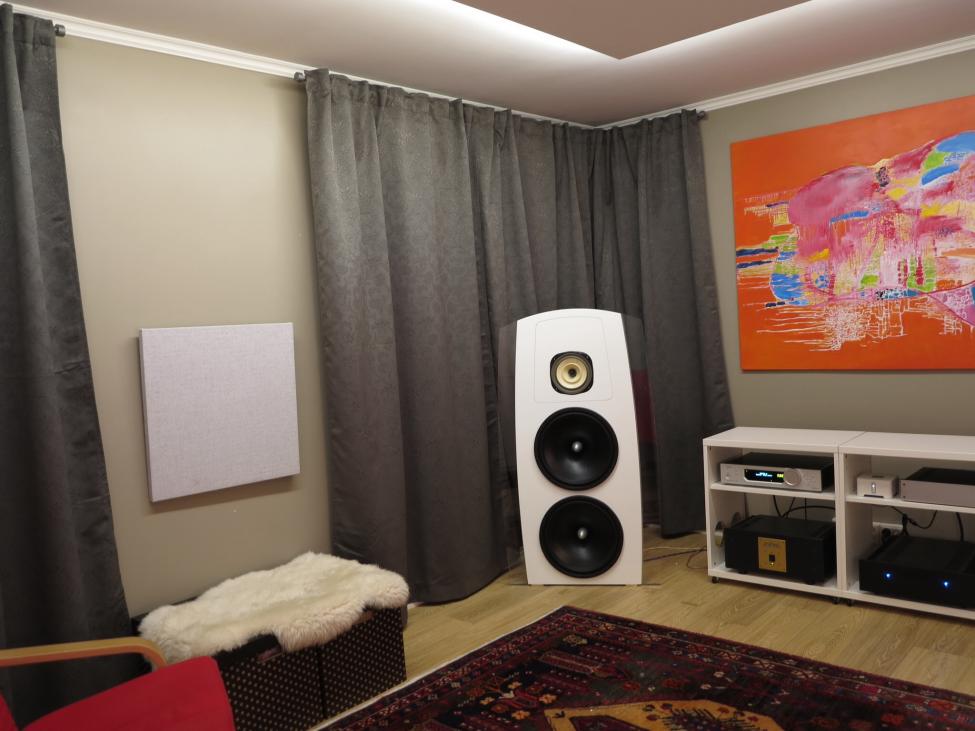

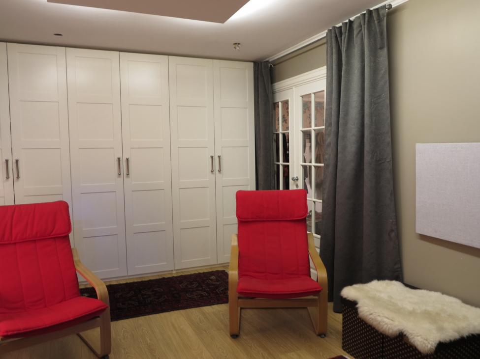

    Fått opp litt gardiner fra IKEA. Tunge og fine, ganske ekslusive i grunn også til halv pris :)
    Fruen har malt et "prototype" maleri for å teste ut fargevalg.

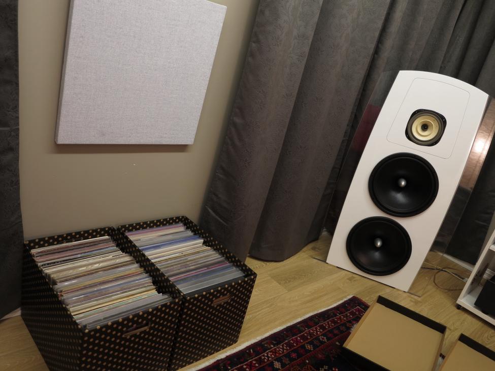

    Demonterte den hvite bokhyllene og puttet vinylen i noen midlertidige IKEA kartonger.

    Det som skal vurderes nå er type behandling av 1 refleksjon. Det låter i grunn veldig bra nå???
    Ellers funderer jeg på å la Bakken frese nye skapdører til bakveggen med perforeringer i. Innspill?

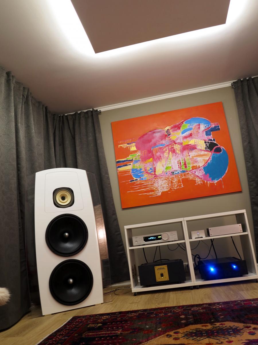

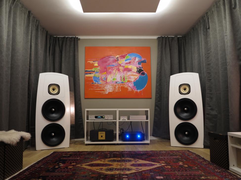

    Med teppe, gardiner, absorbent i taket og litt på veggene samt åpne skapdører på bakvegg så må jeg si at det låter riktig så bra. God klang og ingenting som stikker seg ut.
    Spiller fortsatt med Lyngdorfen som pre og delefilter. Kjører cleant uten romkorreksjon og EQ. Kun delefilter, 250 hz 4 orden Butterworth. Kjørte high ut digitalt til Buffalo dacen og mener bestemt (før kryss sjekk) at det ble mer åpent, oppløst og organisk. Kanskje grelv kan kommentere her? (Og LMC-TDK "The Digital Killer" til nød he he) :cool:
    C
    Cyber
    Nå ble det pent gitt, stadig imponert over hvor smekre HELOBene ser ut. Hjelper godt med noen smakfulle kurver og gjennomsiktige vinger. :)
    Hvor stort er rommet igjen?
    Eneste måtte være de blå LED-ene nede til høyre. :D
    Takk for det cyber.
    3,3 x 5,15
    http://www.hifisentralen.no/forumet/akustikk-og-rom/69803-optimalisere-et-lite-lytterom.html
    LEDene på Malminen kunne trengt en motstand eller to. De er ikke så gale i sitteposisjon, det er mest skjærende når man kommer vinkelrett på.

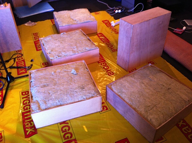

    Hei HEL

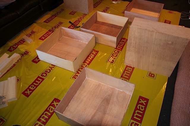

    Jeg har fungert som akustikkonsulent i Tralltrall sitt prosjekt. Det ligger mange faktorer bak valget om bassdemping i det rommet.
    Kassene fungerer veldig bra. Vi er ferdige med rommet nå og Tralltrall er happy.
    Innsigelsene fra Orso er bare spekulasjoner og jeg vet ikke hvor han tar det fra. Jeg har de samme kassene i mitt rom og har gjort målinger i begge rommene. Har forklart Orso to ganger tidligere at målingene han baserer spekulasjonene på ikke er reelle for å se hele effekten. Er ikke sikker på om Orso har fått med seg at kassene vi laget er lukket.
    Den største forskjellen på kassene vi bygde og for eksempel GIK sine er at GIK-fellene er smalbåndete, mens våre er bredbåndete.
    GIK sine er meget effektive ved riktig plassering, mens våre er lite effektive for bruk av å tune en problemfrekvens.
    Kassene våre er H60xB60xD20. De stjeler lite plass i rommet for å være effektive rundt 60-70 hz, de viser effekt ned til 30hz.
    Tror materialene koster 300-400 kr pr kasse, så jeg vet ikke om man kan kalle de billige. Tralltrall har ca 20 stk i sitt rom.

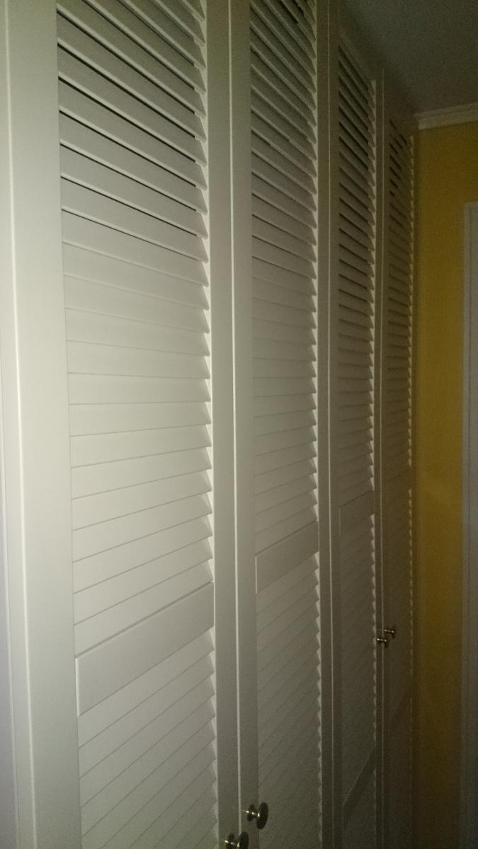

    har klesskap fra IKEA på soverommet og de har spile dører som påminner om persienner
    sikkert veldig effektivt som absorbenter

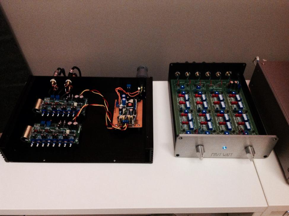

    og så må du få ryddet litt i de grisete RE korten dine...makan til loddinger...skulle nesten tro det var MESUT :rolleyes:

    Stakkars MESUT, han får mye tyn.
    Jeg tør ikke rote oppi Rod Elliot korta. Og de virker!

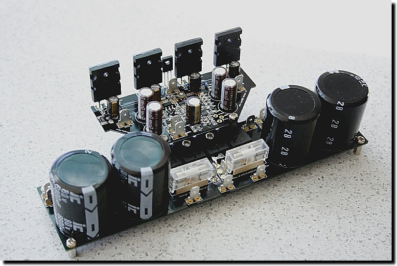

    HPA-nxV300 module mounted to the HPA-NXVPSU-One power supply board.
    220 Watt 8 ohm. Hva er gain tro? Og disse er ferdig loddet, tut og kjør?
    6500,- inkl moms for en pakke. Pluss trafoer og kabinetter.
