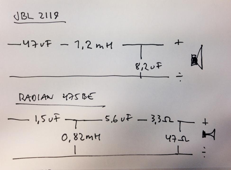

    ok, Jantzen avbestilt, snakket med Vidar, setter opp liste på Mundorf EVO. Ser dette OK ut?
    Litt rart at 47 ohm Duelund cast bare leveres som 5 watt?
    Er det noe å kommentere om filteret ellers grelv?
    Radian 475BE diskant:
    ---------- 1,5 uF --------------- 5,6 uF ------------- 3,3 ohm----------------- +
    Evo sio | Evo sio cast 10W |
    0,82 mH 47 ohm
    North Cr 12 awg cast 5W
    JBL 2119 bassmellomtone:
    -------- 47 uF ---------------------- 1,2 mH -------------------------------------- +
    Evo alu oil North Cr 10 awg |
    8,2 uF
    Evo alu oil
    Hornlyd
    Musikkglad
    01.04.2005
    20.629
    12.534
    Sånn da :)
    Mundorf EVO sølv i olje på diskant
    Mundorf EVO alu i olje på bass
    North Creek 10 AWG på bass
    North Creek 12 AWG på mellomtone
    Duelund Cast som L-pad
    Har grelv noen kommentarer om delefilteret ellers (ikke komponenter men hvordan det funker, er beregnet, delefrekvenser osv.....). Og gjerne noen kommentarer om driverne?

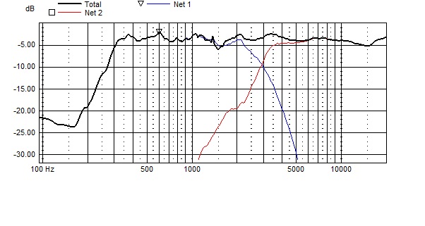

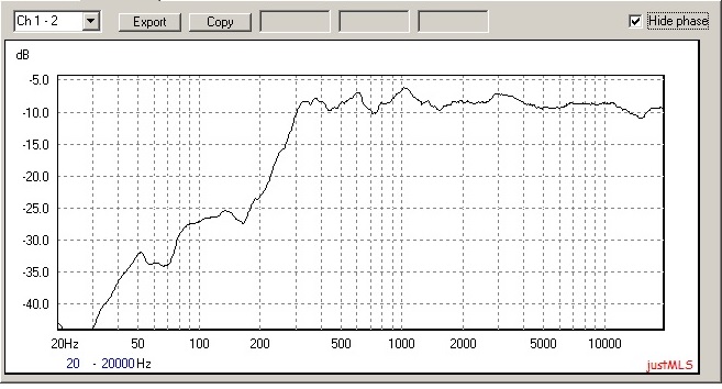

    JBL 2118 (eller 2119, som er en oppgradert versjon med litt kraftigere svingspole) er relativt følsomme 8-tommere, med bredt frekvensområde og pen avrulling oppover. De låter veldig bra, og er lette å lage filtre til fordi det ikke er noen stygge membranoppbrytninger. Radian Be er en kjempegod 1" driver, som måler mye bedre enn praktisk talt alle andre 1-tommere jeg har testet (B&C DE250, Beyma CP380, JBL 2425/26, BMS 4550/4538, osv). Det er moro å lage filtre til så gode drivere.
    I HELs baffel, havner dipol-peaken for mellomtone-elementet på ca 300 Hz. Det indikerer med andre ord hvor den lave delefrekvensen havner. 2119 har fin frekvensgang helt til 6kHz. Praktisk ble delefrekvensen bestemt empirisk, utfra best mulige fasegang gitt driverenes innbyrdes plassering i baffelen. Vi havnet på 3 kHz.
    Mellomtonefilteret har en 47 uF seriekondis for høypass. Sammen med driverens egen avrulling I baffelen, gir dette pen 4. ordens karakteristikk. 1,2 mH-spolen utgjør lavpassdelen sammen med parallellkondisen 8,2 uF. Når vi testet med 2118 trengte vi også et lite nochfilter sentrert på 1,8kHz. 2119 enda mer frekvenslineær, så notchfilteret ble unødvendig. Valgte filterverdier gir pen 4. ordens lavpass avrulling ved 3 kHz.
    Diskantfilteret: her ble det nødvendig med 3. ordens elektrisk for å oppnå fin, symmetrisk 4. ordens høypass avrulling, som også skal kompensere for den lille løpetidsforskjellen som driverene har innbyrdes. Motstandene utgjør en fast L-pad som demper til riktig nivå.
    Se målt respons kontra simulert respons - innen +/- 2 dB fra 300 Hz og helt opp. Se også respons med elementene i motfase: den dype og symmetriske dipp'en illustrerer korrekt fasegang.

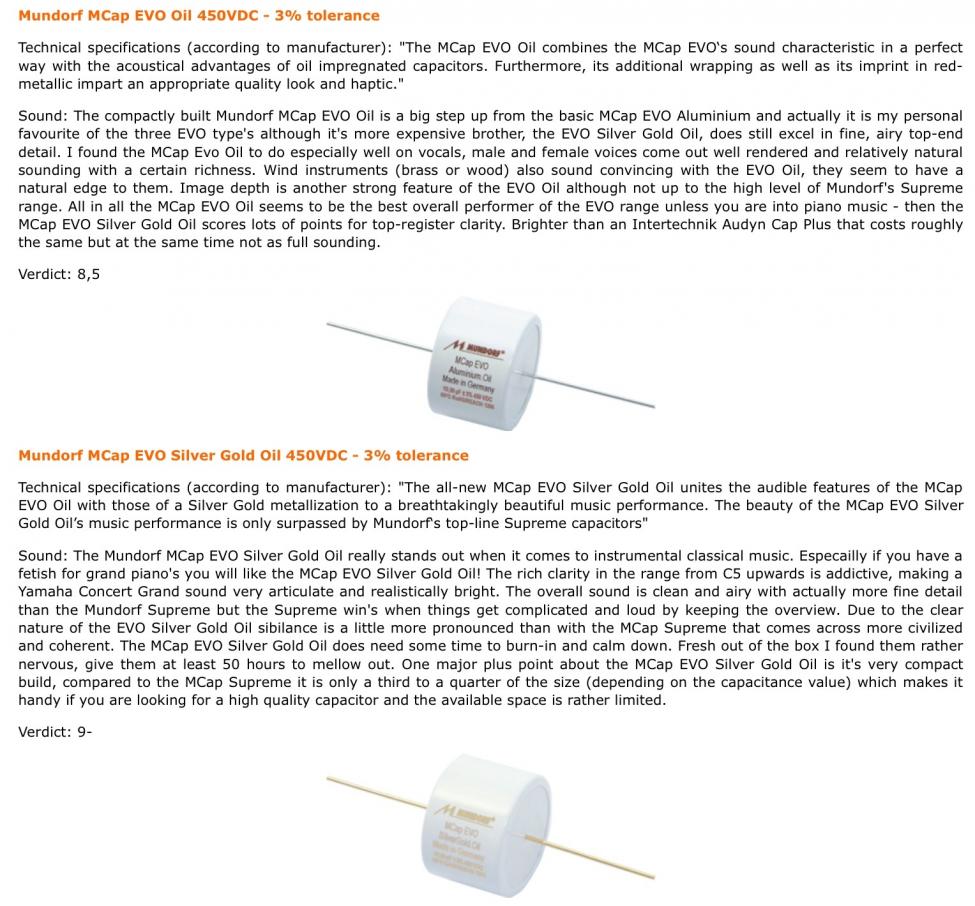

    Som nevnt blir det Mundorf Evo alu oil til mellomtone og Evo silver gold oil til diskant. Her er Humblemannens test:

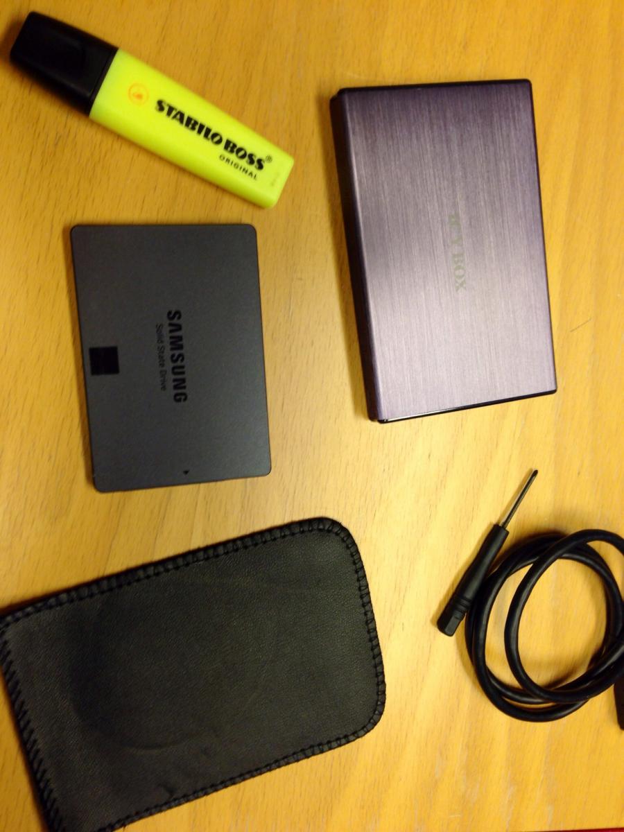

    1 TB SSD usb 3
    Til high rez, trenger tips om avspillingsprogram som er hyperenkelt
    Skal bruke m2tech hiface mkII hvor jeg lager en usb kabel i forkant med litium batteri på
