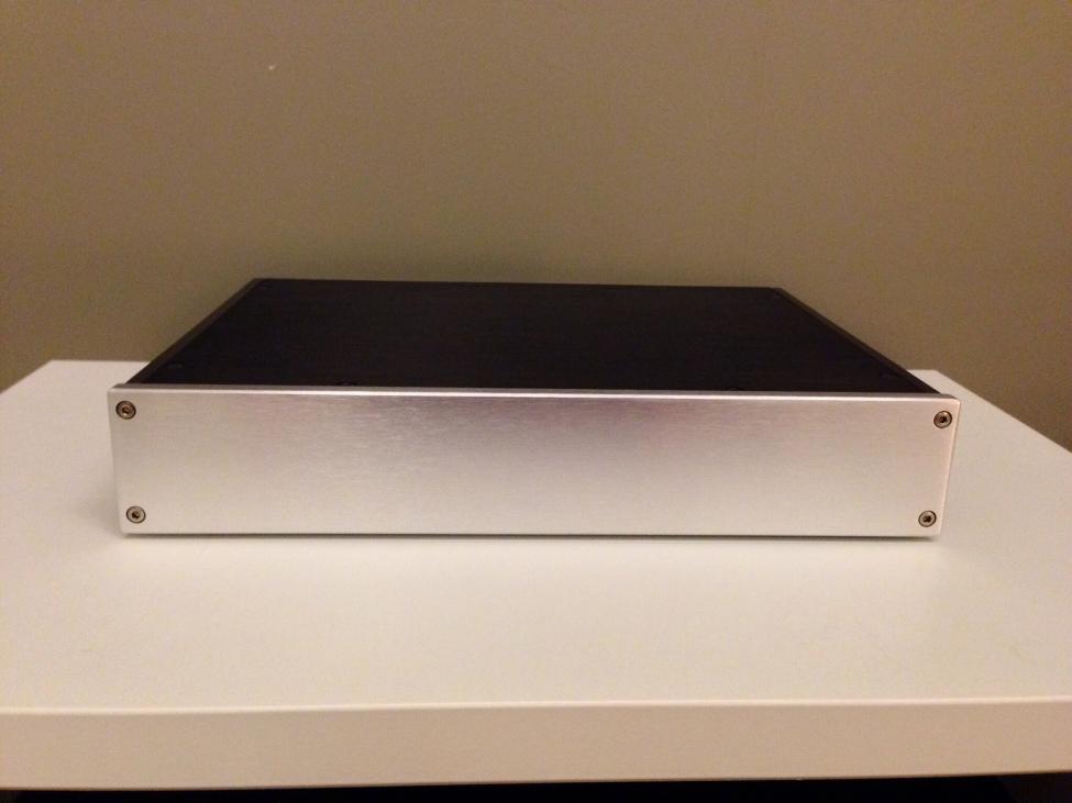

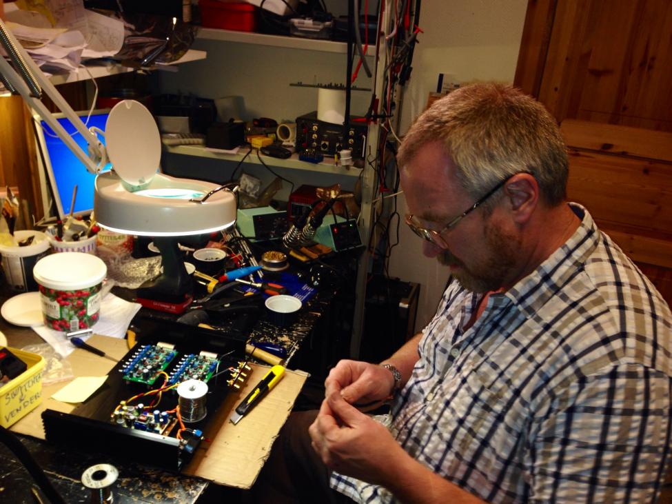

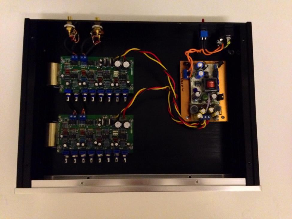

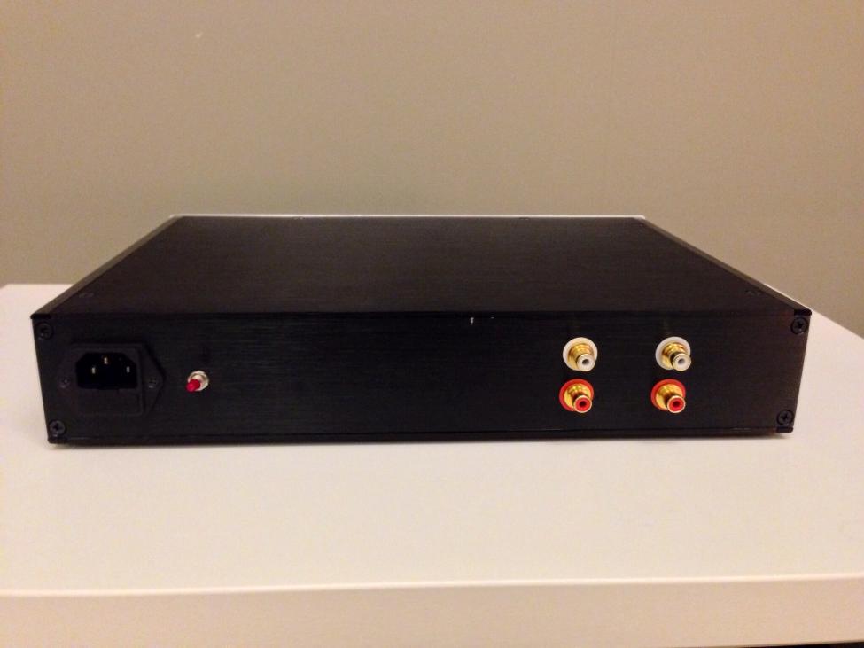

    Da er Rod Elliot EQn endelig i kabinett. Den er loddet av svoger-sviger Robin av OB-BB for et år siden eller deromkring. Så fikk jeg tak i noen fine Kina kabinetter og LMC har søylebormaskin. Boring av noen få hull endte med at han monterte hele greia mens jeg så på og kommenterte det meste i og utenfor verkstedet. Takk Leif ;)
    Dette er et knallprodukt. Støyfri og dynamisk. Min er satt opp med 25-32-40-50-63-80-100-125 Hz. Ironisk nok så håper jeg at en bassfelle løser mitt lille behov for å dra ørlite ned ved 60-70 Hz. Da trenger jeg ikke EQ men må jeg så må jeg, den gjør i allefall ikke noe galt...langt i fra :cool:

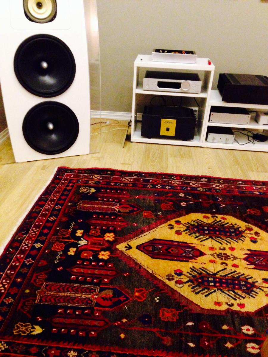

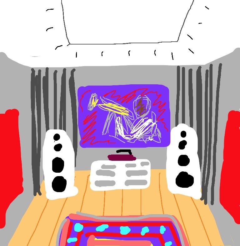

    Her er planen, malt med fingern på iPad mini :)
    - Tunge gardiner i hjørnene, midt i rommet før innerdør og terassedør og etter respektive dører
    - Persisk teppe på gulvet
    - Rockfon 10 cm absorbenter 60 bred 180 høy (1,5 plate) trukket i tynt rødt stoff til 1 refleksjonene på sidevegger
    - Ecophon plate, 4 cm med 6 cm luft over er allerede montert i taket, 1 refleksjonen her er tett mot kanten, ikke ideelt men det må se bra ut også
    - Diger DIY diffusormaleri på frontveggen, mer info kommer
    - Kanskje noen dyre puffer i persisk teppe stil
    - Kaste ut den hvite hylla med vinyl som står til høyre for sitteposisjonen, lage et par fine kasser 30x30x30 med hjul til å ha noe av vinylen i som kan rulles hit og dit, resten av vinylen settes i skapet på bakveggen
    - En eller to høye grønne planter på sideveggen lenger bak i rommet
    - Teste tubetrap sin største (16 tommer) bak dipolene: X3MHC - Handel etter varemerke
    - Ta en endelig beslutning på hvilken "Hardware" jeg sitter igjennom med. Dipolene er forøvrig spikret: AE basser, JBL 2119 mellomtoner og Autotech Tractrix 1000 med Radian Beryllium. Har til og med bestilt meg enda et par 2119 new old stock new in box fra Frankrike som reserve
    Tror det var alt, tar gjerne imot innspill :)

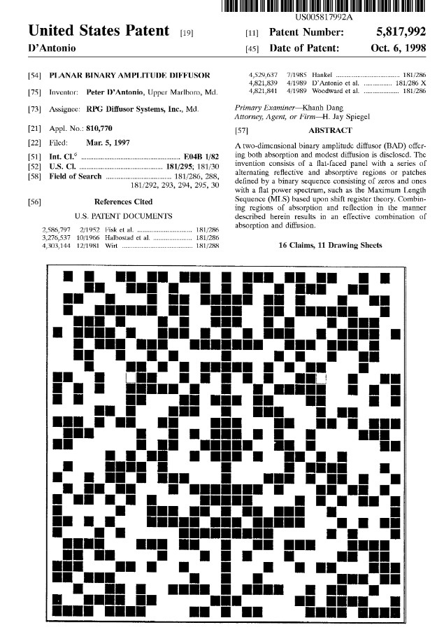

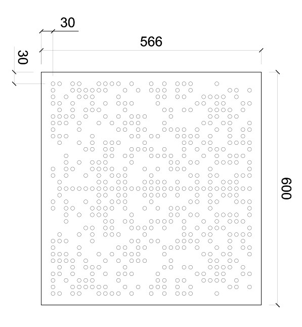

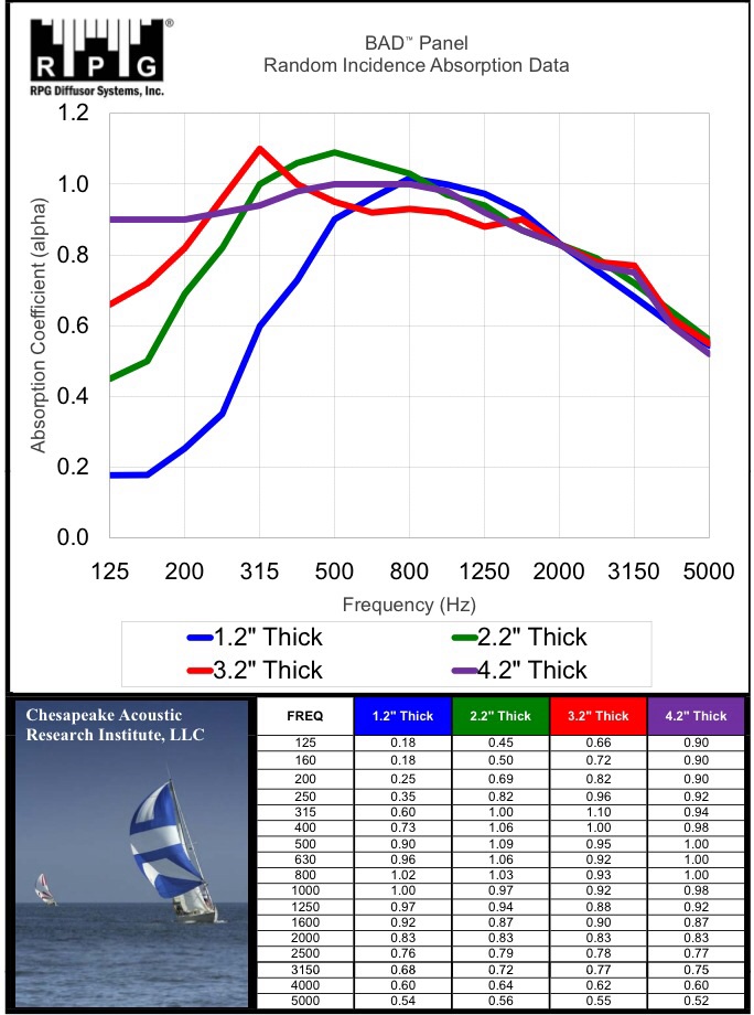

    Diffusormaleri på frontveggen blir ganske enkelt en RGP planar binary amplitude diffuser klone. OB-BB tok sin sedvanlige Ginseng mikstur i formiddag og Autocadet mønsteret. Bakken CNC freser og Fruen maler. På baksiden legger jeg 5 cm Rockfon. Er usikker på tykkelsen på plata, bør ikke være for tung. Takler CNC fresen 9 mm mon tro? X finer eller MDF? Hva med huntonitt?

    Sitat Amanda 4 år..
    Er det barne tv.?
    Flott tegning Hel ;)
    Fint å se du nærmer deg ferdig.
    Får holde øynene åpne for kupp på brukten fremover.. Hehe

    Kjør 9 mm MDF, HEL - og be han derre Bakken om å kjøre over med en 45-graders fas på inntil halv ved.
    Tror det blir penere og du får en bedre inngang til hullene - om det betyr noe.
    Du bør kjøre en liten fas - hvor stor, må du bestemme - du sparer deg en del "kantbrekking" med sandpapir på den måten.
    Og så synes jeg du kunne rotert tegninga mi 90 grader mot klokka - det blir jo helt feil fase slik du har vist den om du ikke kjører andreordens filtrering.
    Dårlig og respektløst gjort.

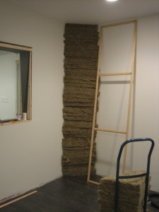

    Når det gjelder DIY basstraps så blir kr 35000 for å fylle opp hjørnene med Modex Corner (58,5 cm høy pr stk) uaktuelt.
    Lurer på en slik metode kun med demping vil ha god effekt ved 60-70 Hz som er en av mine problem områder? Jeg kan skvise inn drøye 50 cm i bredden her og la det gå nesten opp til taket?

    Jeg ser ikke helt for meg hvordan denne løsningen som absorbent kan bli bedre enn å bruke plater stående og heller skrå kantene ift hjørnevinkelen med hulrom på baksiden.
    Bortsett fra at det kan ha en oppbrytende virkning pga ujamne kanter og åpnere struktur i kant enn sider.
    Om du ikke syr denne gugga inn i en sekk, får du forferdelig mye dritt i lufta etterhvert - dette gjelder uansett løsning.
    Frarådes på det varmeste
