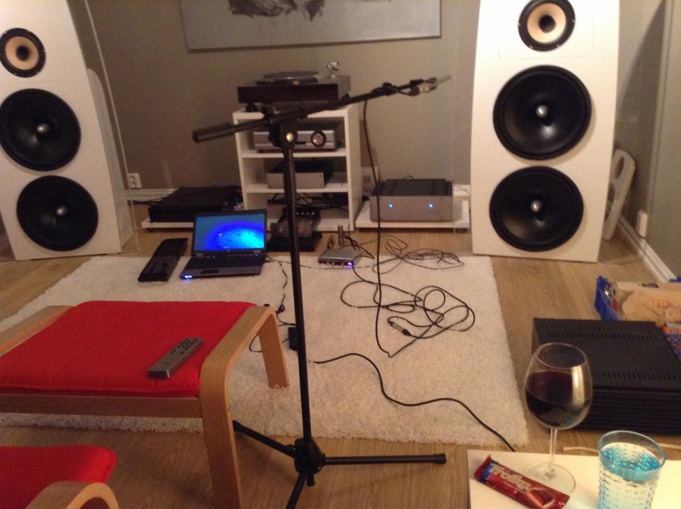

    Prøver å løfte kroppen for å kjøre en kjapp måling. Grelv har tipset om at baffelen min trolig liker 300hz deling. Kjører derfor 300 med 24 dB LR target i ARTA?
    Den PA ampen durer forferdelig. Hvor mange Watt er den på?

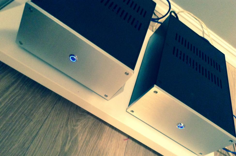

    den durer mekanisk fordi trafoen interagerer med stålplaten den er festet i!?!
    prøvde å skru den løs og sette den på høykant og da ble det helt borte
    300watt begge kanaler i 4 Ohm og 220w i 8ohm

    Sånn ble det nå:
    Edit, elendige bilder men kort fortalt er det litt stående bølger som peaker noen steder i rommet ved 70 Hz men egentlig lite sjenerende. I lytteposisjon er det nesten ikke tilstede. Det måler i det hele tatt meget bra med 300 hz 18 dB Butterworth target. Skal jeg ha LR 300 Hz 24 dB target så må jeg dele aktivt 30 eller 36 dB. Da er løsninge kaskadekobling med B5......kanskje ikke så lurt å selge ting uten å tenke seg om he he
