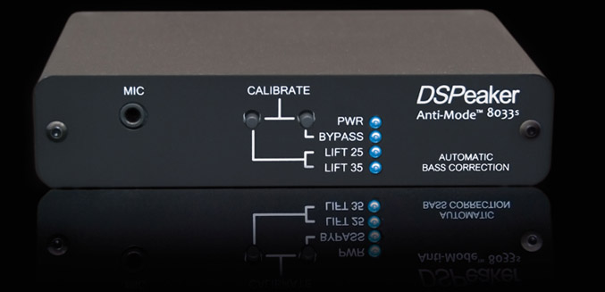

    Det ligger også en latency (delay) i den digitale prosesseringen i Antimode, typisk rundt 30 cm, ikke akkurat ideelt.

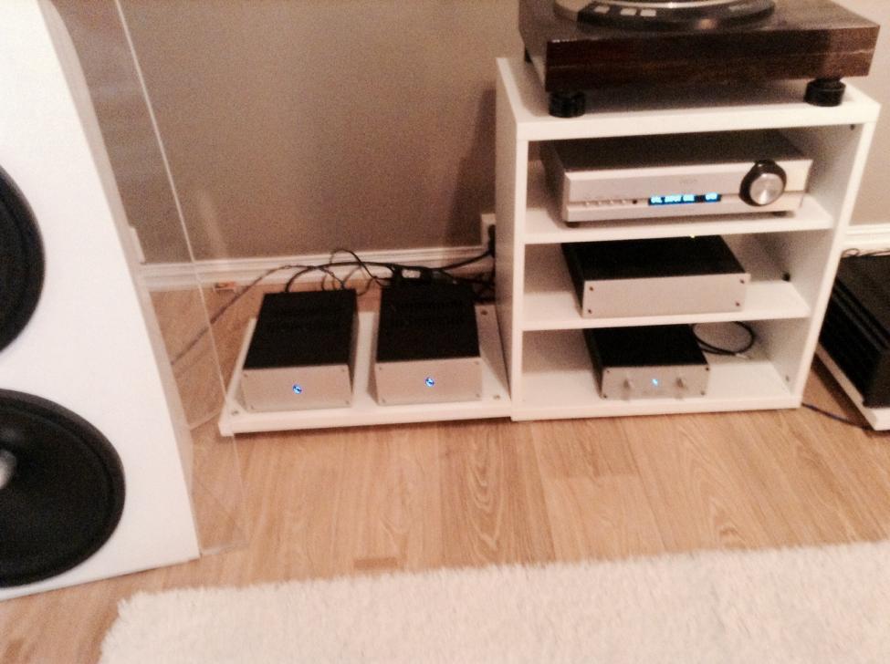

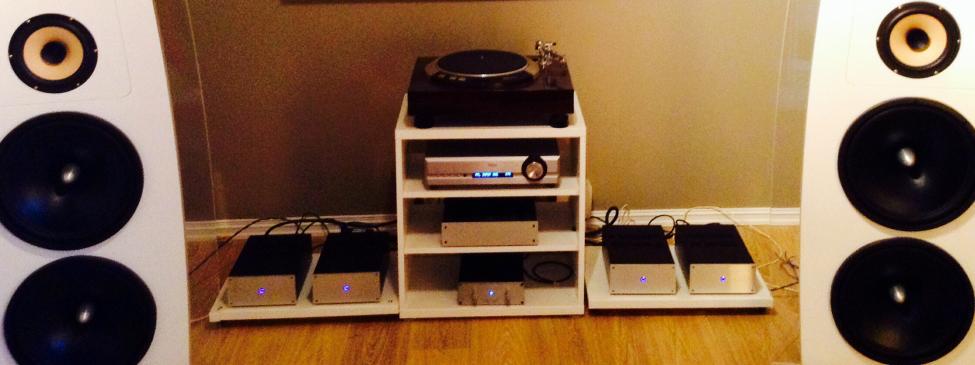

    Da tester vi chipamp på alle kanaler. Låter behagelig, ingen skarpe kanter eller forvrengningsfenomener. First Watt er noe mer oppløst. Kort fortalt, en meget god chip amp men annerledes enn klasse-A transistor.
    Kjekt med likt gain når jeg spiller på Seas Exotic med 94 db følsomhet. Det matcher 100% med AE bassene i 8 ohms kobling (talespoler seriekoblet og driverne parallellkoblet). Hvis jeg parallellkobler talespolene også mather bassene drivere på ca 100 dB.
    Kult med sølv hele veien. Den dagen jeg endelig kommer i mål skal evt gjenværende sorte komponenter elokseres i sølv. Så får jeg lage en kul plint i rødt :)
