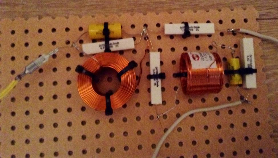

    Bygge den endelige delefilterboksen med lekre komponenter (for følelsens skyld)

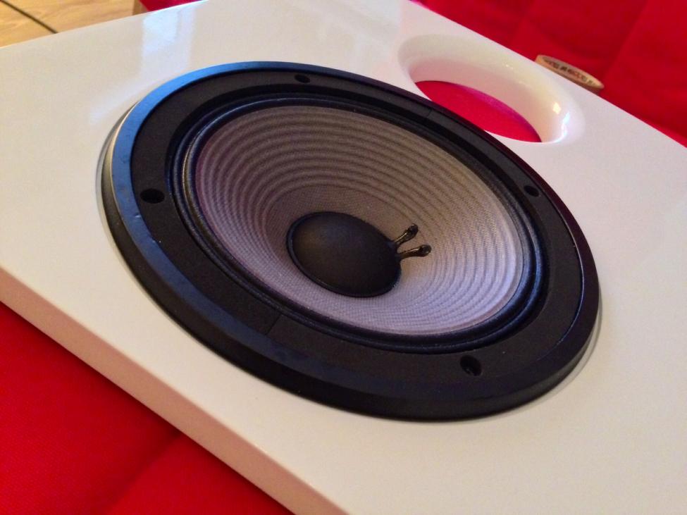

    Adcom GFA 5500 i bassen gjør underverker, lurer på hva som skjer hvis jeg mater på med enda mer?
    Malmin klasse A 50 wattern på JBL 2118 8 tommerne fra 300-3500 hz gir et sinnsykt smekk! jeg ante ikke at slikt var mulig jeg????

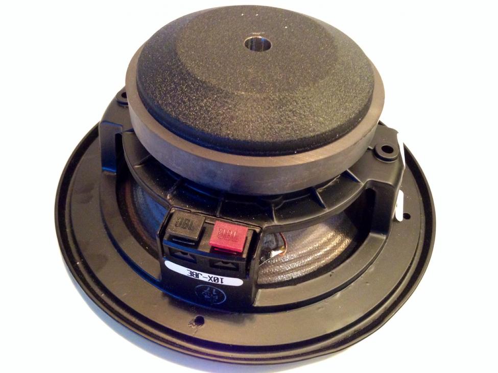

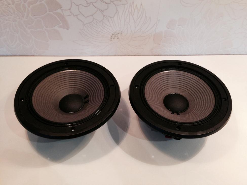

    Da fikk jeg disse fra France. Det er en sjappe der nede som har snaue 20 par New Old Stock & New In Box JBL 2119. Griseflaks at de passer perfekt i Fostex innerbaflene. Med hånden på hjertet tror jeg at dette er noe av det beste man får av av 8 tommers dynamisk mellomtone. Det lages vel ikke så gode 8 tommere lenger :cool:
    57.672
    111.647
    Solgte du T500?

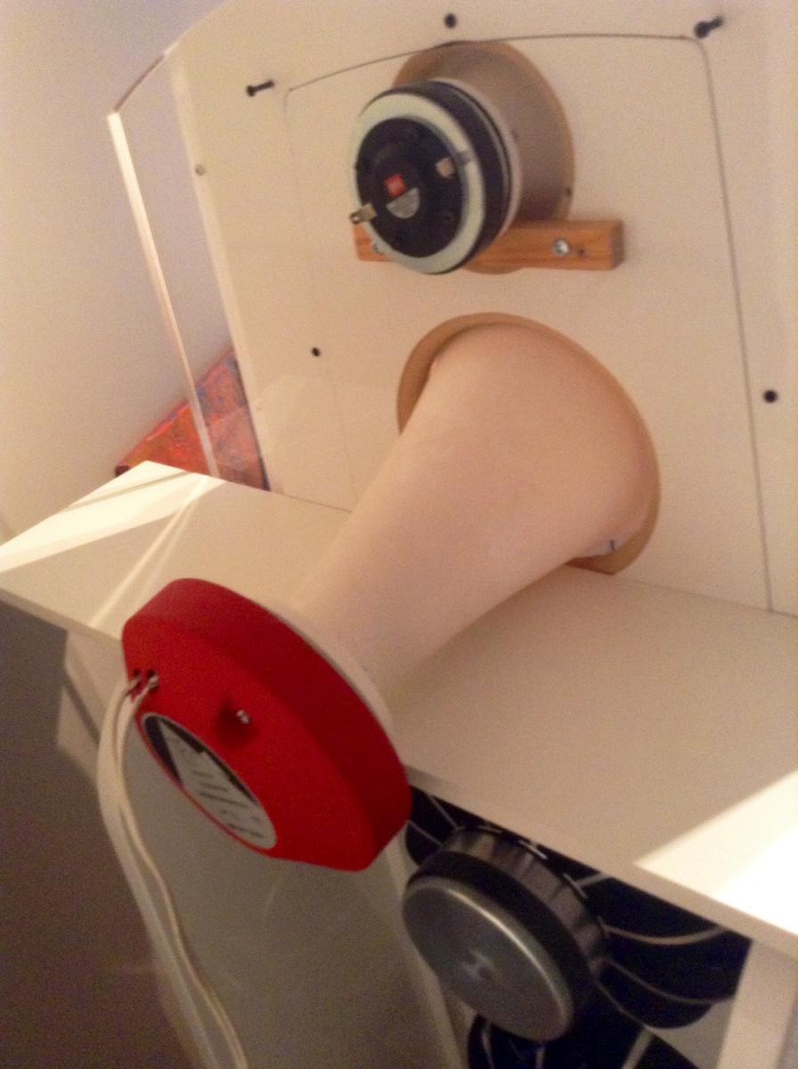

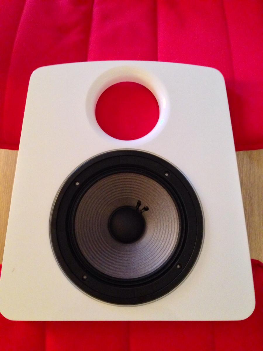

    Deling her i gården blir i 3500K området. Diskanten blir det lille Autotech Tractrix 1000 hornet med Radian Beryllium.

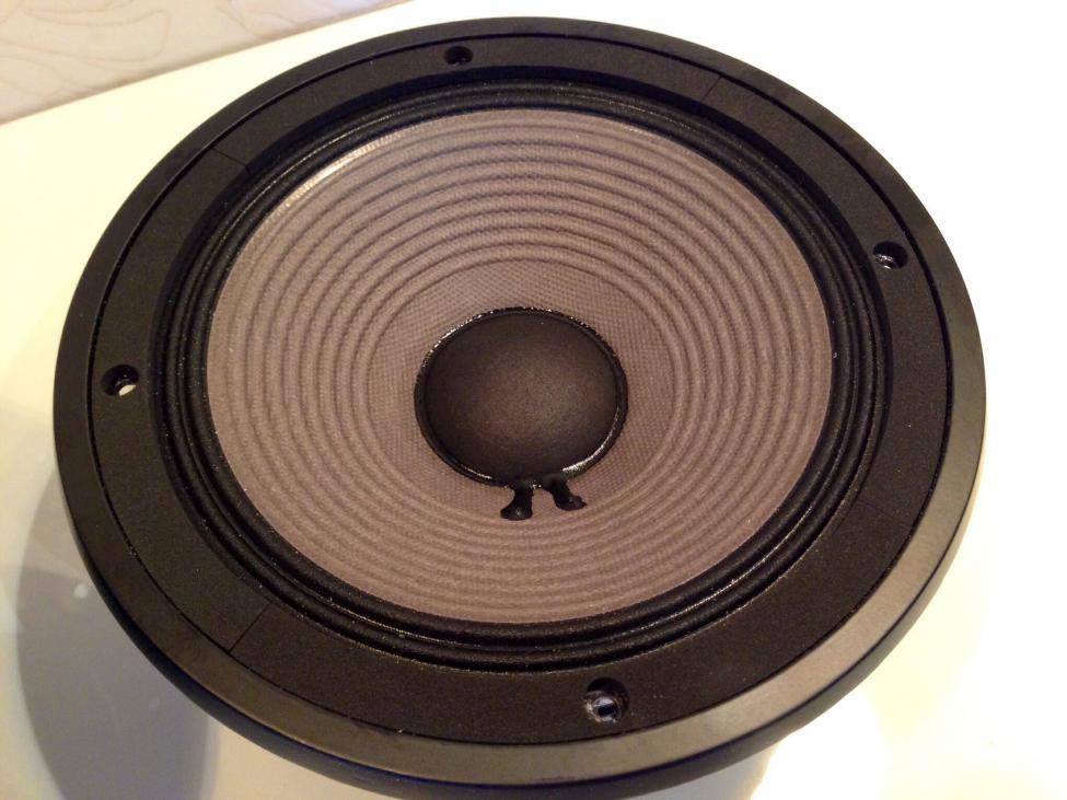

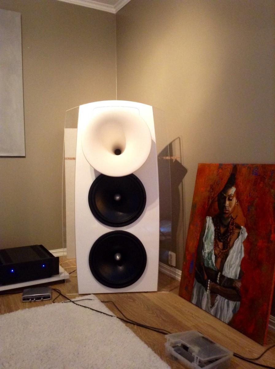

    FE203En-S med T500 er kjempeartig med en fantastisk utklingning.
    JBL 2118/19 er litt mer følsom og vesentlig smoothere.
    I mitt vanskelige / lite tilgivende rom trakk JBL komboen det lengste strået.
    Men jeg har aldri noensinne hørt så god øvre diskant som T500 :)

    For de som lurer koster et par rundt 2000,- inn til landet og det må jo være billig. Hvis alt sitter som et skudd til slutt må jeg vel kjøpe et reservepar.
    57.672
    111.647
    Synd det er 2119H, med Ferrit og ikke Alnico.
    57.672
    111.647
    Ser T500 har gått opp vesentlig nå - et par havner på nærmere 16 k. landet i kassa. Slemt.

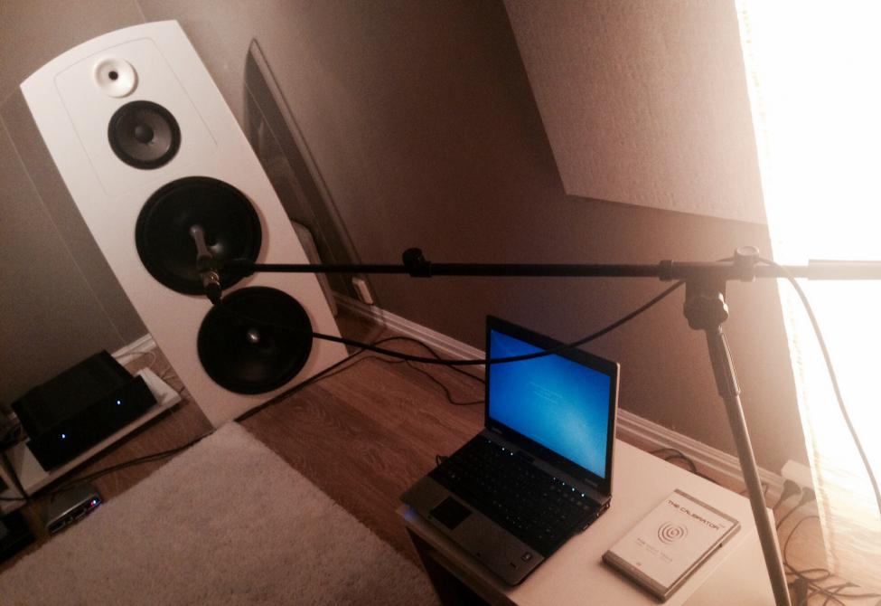

    Første forsøk: 600 Hz 24 dB på bassene og 600 Hz 12 dB. Justerer gain på øra. Får ikke målt enda.

    Bare å få det lille hornet på toppen nå så har du en tre-veis rig med "kontrollert" direktvitet hele veien. Men skjønner at du er såpass fornøyd med 2118 fra 300-3kHz at det er den du satser på. Merker du noe til floor-bounce på 2118 eller havner den under delefrekvensen?

    Dette her låter vesentlig bedre enn 2118. Men horna måler riktig, det gjør ikke 2118. Tror allikevel dette med kontrollert spredning er viktig i mitt rom. Det er oppløst og dynamisk. Det som er verdt å legge merke til er at både Kari B og Bruce S sine stemmer er tydelige og med kropp, nesten som det er smurt et ørlite lag babyolje rundt (for en klisje!!). Det har jeg knapt hørt i NOE oppsett ever!!
    Hva vil floor-bounce si.
    bjarnetv
    28.03.2008
    3.939
    6.147
    oslo
    floor bounce er en dip i frekvensgangen som kommer av at lyden reflekterer tilbake til fra gulvet.
    ligger som regel mellom 150-300 hz.
    Hornlyd
    Musikkglad
    01.04.2005
    20.635
    12.544
    Å den ja. Nei den er ikke så gæærn. Jeg deler jo bassene i området 300-600 så det er vel de som da lider. I og med at jeg har doble basser så kobler de jo bedre til rommet. Bruker Rod Elliot 8 bånds analog bass EQ (12-125 Hz). Når jeg rydder opp nede så blir det gjerne litt bedre rett over også.

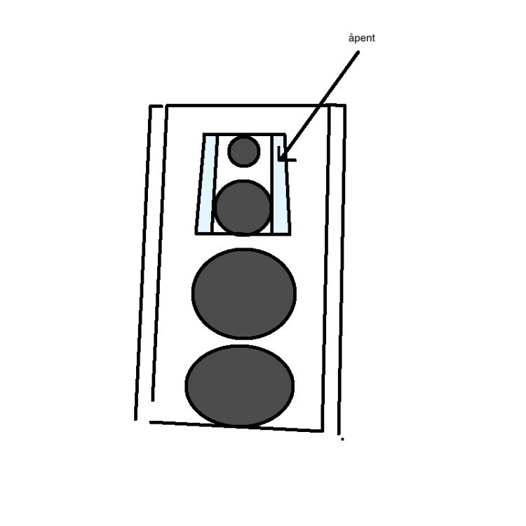

    siterer meg selv fra en tidligere tråd:
    er du ikke fornøyd med jbl/seas/fostex'ene du har, eller er det kun nysgjerrighet som gjør at du er på en evig mellomtonejakt?
    hvis du ikke er fornøyd med lyden slik den er i dag kan du jo se om problemet ligger i manglende spredningskontroll! :rolleyes::cool:
    lag en "minimal størrelse" testbaffel og smell dem inn i HELOB'en.
    kjør 0-90 off-axis målinger på de forskjellige diskantene du har godteposen og velg delingspunkt et sted hvor direktiviteten matcher mellomtonen mest mulig.
    hvis du kan dele bassene høyt trengs ikke nødvendigvis noe EQ for å kompansere for manglende baffelbredde i mellomtonen.
    Vis vedlegget 216887
    nå som 8" driverne er forbigått av hornløsningene kan det vel ikke skade å prøve seg med minimal baffel på JBL og minihorn, BYOB style :cool:

    He he. Det tror jeg hadde fungert utmerket.

    Kjører du bare storehornet nå og ikke lillehornet?
    Edit; Såg med eget øye at det er det du gjør, men de neste spørsmålene gjelder fortsatt.
    Hvilken kompakt basskasseløsning kunne du ha tenkt deg til denne?
    Følsomhet?
    Følsomhet?
    BB
    Ca 95 dB. 12" JBL 2204 med Alnico magnet. Musikalsk som få :)

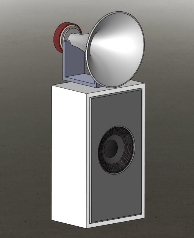

    Siden denne tråden handler om åpne bafler, våger jeg påstanden at 2 spenstige 15" per side i åpen baffel og dugelig horn på toppen burde kunne gi bra lyd.
    Problemet begynner selvfølgelig når man bare skal strekke den litt lenger ..... :)
    OB-BB
    02.05.2012
    5.709
    8.001
    Fin tegning, HEL - gjort den selv?
    Strekking og strekking - vi må jo holde Gubben gående.
    BB
