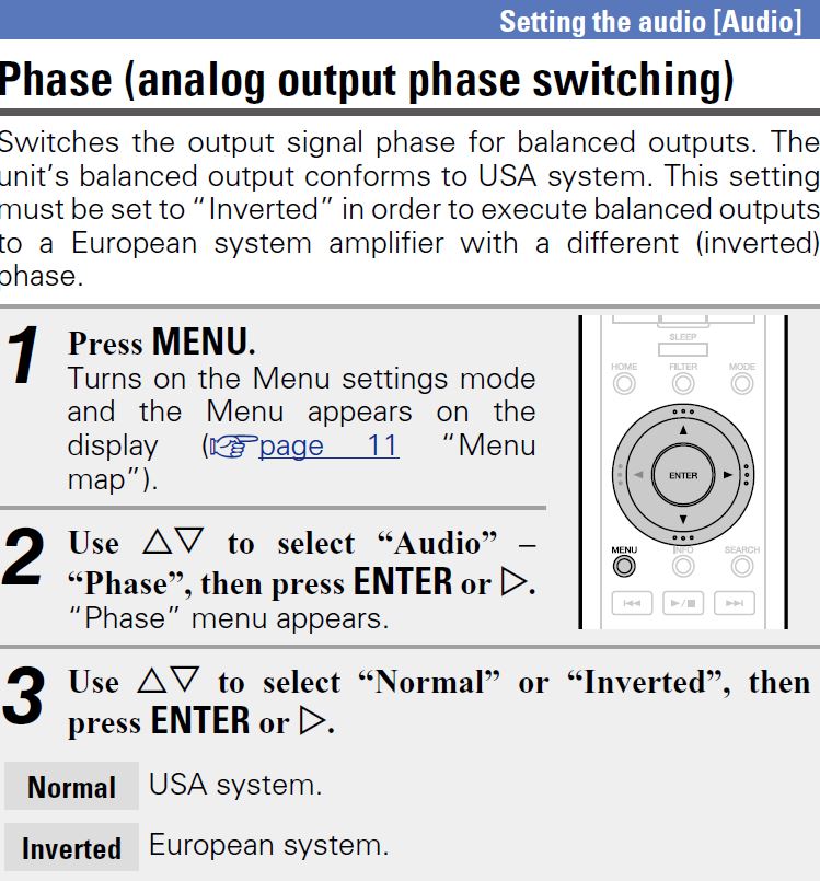

Mener å ha lest at man kan snu polariteten på XLR tilkoblingene til Marantz på innsiden av kabinettet et sted. Muligens en dipswitch på et kretskort eller noe?
På streameren (NA11s1) kan man snu polaritet i innstillingene ihvertfall hvis jeg forstår bruksanvisningen korrekt

Har en SA11S3 på den kan du bytte polaritet på XLR i meny oppsette på cd spiller , en fin gest da det er forskjell på europeisk / amerikansk XLR noen ganger .

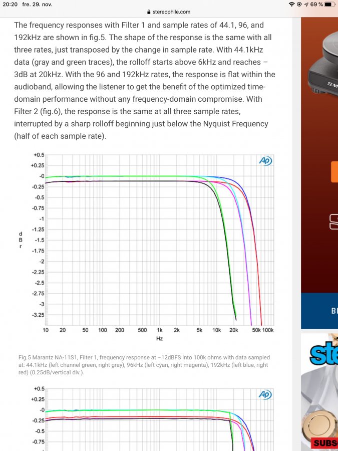

Noen som skjønner hva disse målingene betyr forresten? Betyr det at den ruller av uvanlig mye ved bruk i 44.1khz eller er det noe med det som står under bildet om ved -12dfbs i 100kOhm som gjør at dette er noe annet?

Takk for linken, interessant lesning!
Jeg kjenner meg igjen i en del av denne sammenligningen i den forstand at forskjellene var mindre enn jeg på forhånd kanskje ville trodd (men samtidig større enn jeg fryktet, hvis man kan si det, da jeg også holdt det som en mulighet at det ikke var forskjell i det hele tatt). Samtidig er de forskjellene jeg opplevde kanskje noe større enn de som beskrives her, mulig det ikke er så rart da 6005 og 11S1 er i hver sin ende av Marantz sine modellserier istedenfor at den ene er en spesialutgave av den andre.
Men, det er for meg etter gårsdagens sammenligning ganske tydelig at Marantz har en "huslyd" som går igjen fra topp til bunn i streamer-serien sin. (Det var større forskjell på Bluesound Node og NA 6005 enn det er på NA6005 og NA11S1 for å si det slik). Foreløpig vil jeg beskrive forskjellen slik at NA11 har en noe større ro/naturlighet/uanstrengthet, men at det er snakk om finpuss mer enn natt og dag. Finpussen, støyreduksjonen og den utvidede funksjonaliteten er verdt noen kroner for meg, men samtidig så synes jeg det viser tydelig at høytalere, forsterker, og så digital kilde bør være prioriteringsrekkefølgen når en investerer i anlegg (Holder platespiller utenfor her for der kan forskjellen på pickuper etc være dramatisk slik at en slik "regel" ikke går opp).
Har du forsøkt hi-rez filer med mye dynamikk? Det du vil oppdage, er at NA11 kan strekke seg mye lenger enn det først høres ut til. Dessuten, de forskjellene du hører med en gang, tenderer til å krype under huden på deg. Natt og dag, nei, men uansett er det tydelige egenskaper hos toppmodellen, som den mindre ikke fullt ut kopierer. Spiller du mest Spotify, vil ikke forskjellene være dramatiske, men NA11 tar solide steg når kvaliteten på det innspilte materialet øker.
Ellers helt enig i dette med Marantz' huslyd. Rett nok en markant endring med innføringen av SA10 / PM10, som ikke låter typisk Marantz i det hele tatt.
