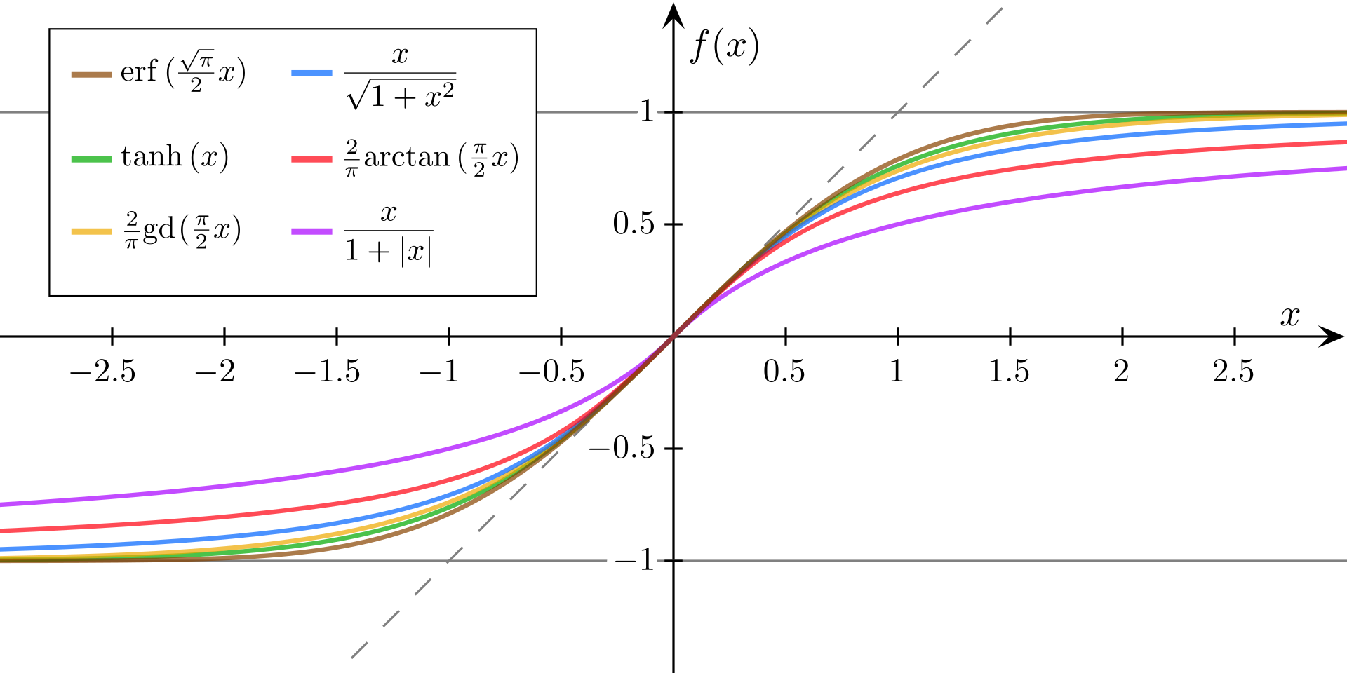

    Nei, overføringsfunksjonen er en funksjon som skriver hva en gitt input betyr for output.
    Den stiplede linja viser en ideell overføringsfunksjon der alt som går inn (x) tilsvarer nøyaktig det som kommer ut (y). Men en rørbuffer har en ganske myk avrulling i topp og bunn, og vi får derfor en type sigmoid-funksjon. Den stiplede linja viser gain =1. De øvrige linjene viser gain = 1 for svake signaler, mens for sterkere signaler synker gain dramatisk.
    Når et relativt kraftig signal trekker oss forbi input = 0,5 synker gain såpass mye at alt annet som skal gjengis også vil gjengis langt svakere. Når det kraftige signalet svinger mellom maks og min vil også gain svinge tilsvarende ettersom man beveger seg opp og ned på kurven.
    Dette medfører harmonisk forvrengning på signalene, men i tillegg påvirker signalene hverandre og man får også intermodulasjonsforvrengning.

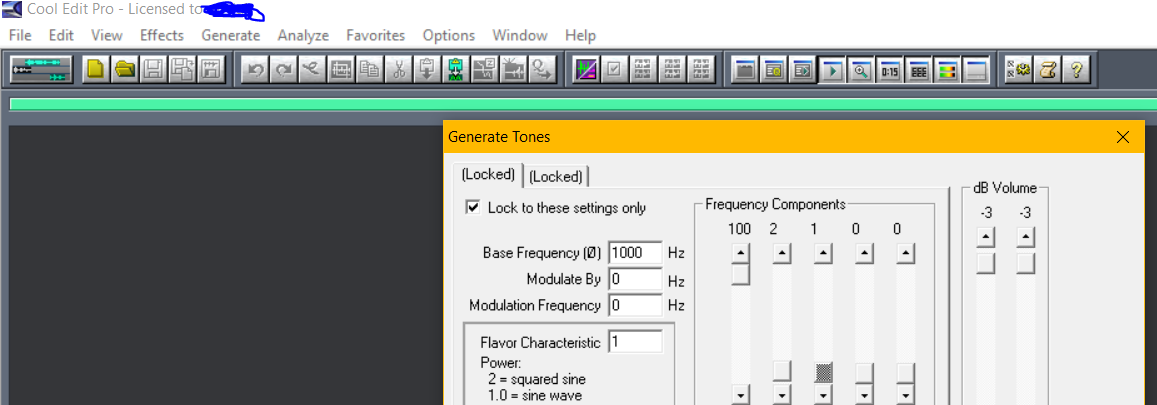

    Å generer toner med harmonisk forvregning er enkelt med Adobe Audiion/CoolEdit Pro.

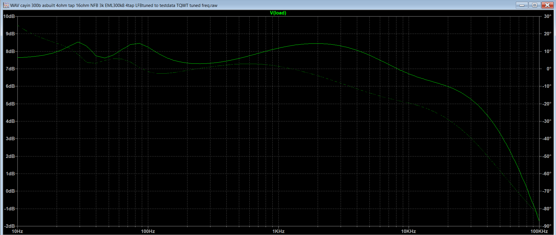

    Med LT spice kan man simulere lyden en rørforsterker gir. Har 2 lydfiler av en kireklokke inn og ut av forsterker, men trenger hjep til å laste dem opp for deling
    her er frekevensresponsen inn på en gitt høyttalerlast

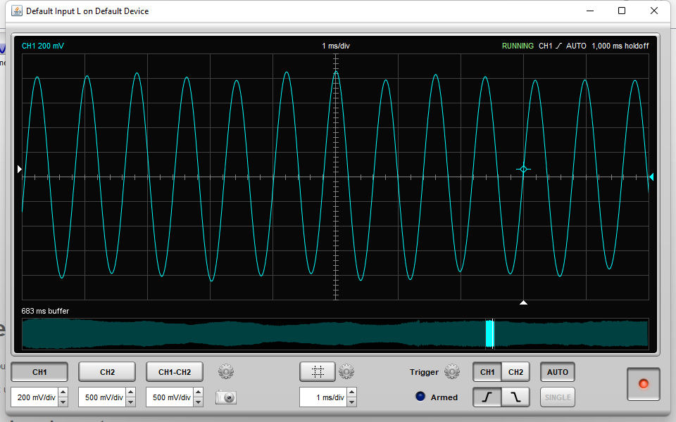

    Noen typer fløyte er ganske nær, men plystring er meget nær. Jeg plystret akkurat nå og logget det med skop-funksjonen i REW:
    Her er det ikke fryktelig mye overharmoniske. Det ligger selvsagt noe støy, også ligger det en submodulering her fordi jeg ikke klarer å holde tonen helt stabil. Men dette er ganske nær sinus.

    Audacity har en harmonisk
    Du mener vel harmonisk forvrengning.
    Nelson Pass har også laget en andre harmonisk "effektboks"
    Det går visstnok at å bruke Audacity og en plugin for å legge på andre harmonisk på musikk også
    Det merkelige er at lyden blir svakere for hver gang jeg legger på forvregning, til slutt er det intet signal/lyd..?

    Her er det,, ganske artig, man kan ikke unngå å høre anslaget mitt ,men det kan være vanskelig å se/høre om jeg slår A + en oktave over og til slutt a=1h+2h+3h .dvs 3 tangenter eller bare den opprinnelige A. De harmoniske overlapper som du sier , ikke rart at (rør)forsterker med 2 harmonisk kan høres helt greit ut på musikk
    Frekvensplottet viser tydelig hva som skjer. Beklager svak lyd
