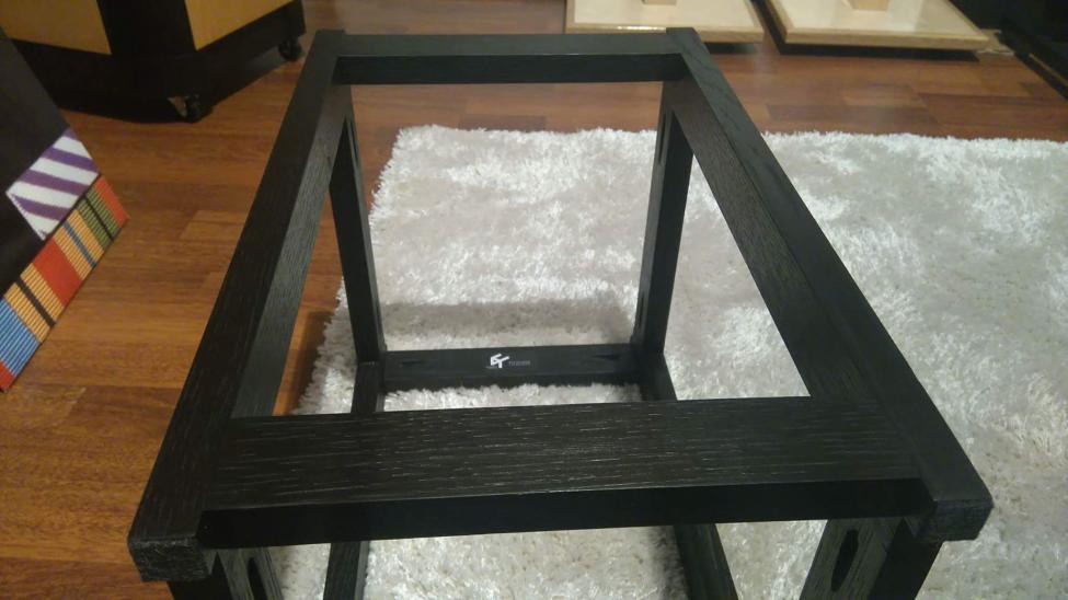

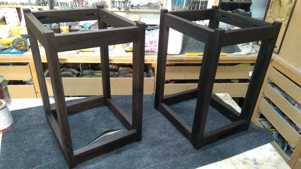

    Du har samme, lille utfordring som meg. Sitter i en lav sofa og Tonträger med flere blir for høye. Jeg fikk derfor laget to stativ til mine C7 som du kan se på bildene i denne tråden:
    Hunsbedt Trebygg gjorde en utmerket jobb og jeg er virkelig godt fornøyd med stativene.

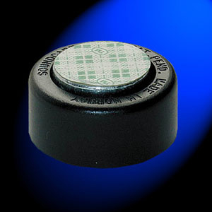

    Tenkte jeg også skulle få laget meg noen stativer ala HifiRacks sine med en base i bunn, men med åpen ramme i toppen.
    Ønsker å ha mulighet til å justere stativet, da jeg har erfart at det er nyttig. Ordinære spikes med gulvunderlag er noe herk å flytte rundt på og har likt Soundcare sine spikes svært godt. De er imidlertid lange og vil løfte basen nærmere 3,5 cm fra gulvet hvis de bare skrus inn på undersiden, noe som ikke vil gi en pen løsning. De kan jo freses noe inn i basen, men da blir justering noe møysommelig, samtidig som basen blir ganske tykk.
    Er det noen som har tips til spikes ala Soundcares egne "lime-spikes", men med den forskjell at de kan justeres for vatring?

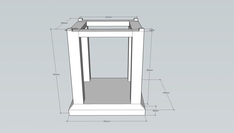

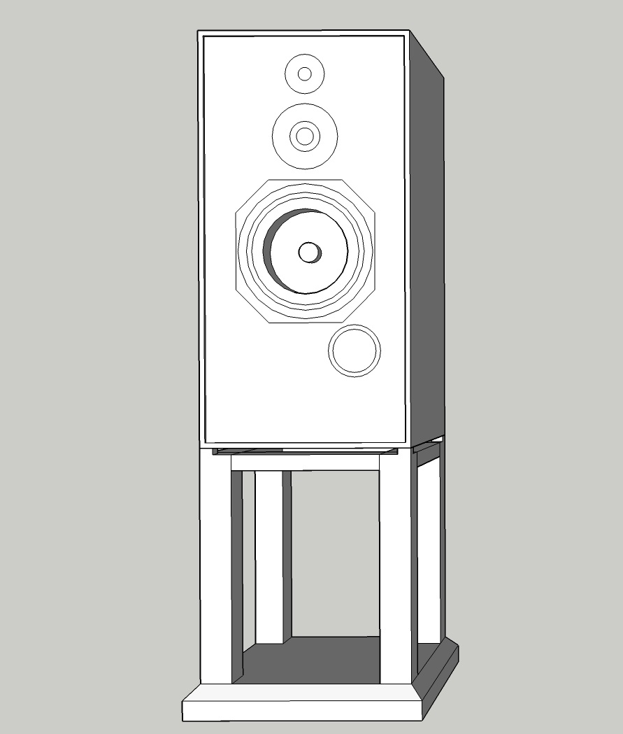

    Har tegnet et forslag til stativer som jeg tenker å få laget i eik, eller annet hardtre. Ønsker å ha en base på stativet, synes de ellers blir litt stollignende. Samtidig ønsker jeg en åpen struktur oppe. Er jo mange kompetente folk som er Harbeth-venner her inne og er det noen som har kommentarer, eller forslag til forbedringer?
    Konstruksjon og mål:
    Med høyttaler:

    Må alle som kjøper Harbeth lage stativer selv? Det er da noe merkelig

    Det finnes nok en rekke stativer å få kjøpt. Da jeg hadde Harbeth SHL5, C7ES3 og 30.1 benyttet jeg Skylan stativer laget spesielt for de enkelte modellene. Meget gode løsninger, syntes jeg.

    Selv har jeg blytunge Skylan stativ til mine SHL5 men har også prøvd open frame trestativ til dem. Personlig liker jeg utseendet på open frame stativ med ikke fullt så store dimensjoner som på ditt forslag. Hva med å snu bena til samme vei som jeg har dem på mine C7 stativ? Du vet også at Ikea Oddvar passer temmelig perfekt til SHL5? Jeg moddet noen slike og lakkerte dem sorte. Så greit ut.

    Tontraeger stativer til SHL5 kr.10600,-
    Ikea Oddvar kr. 178,-
    Feel free to choose :)
