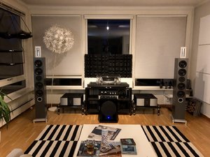

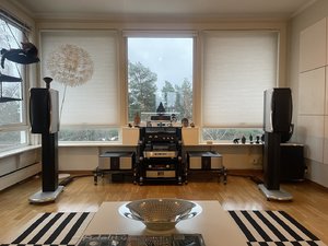

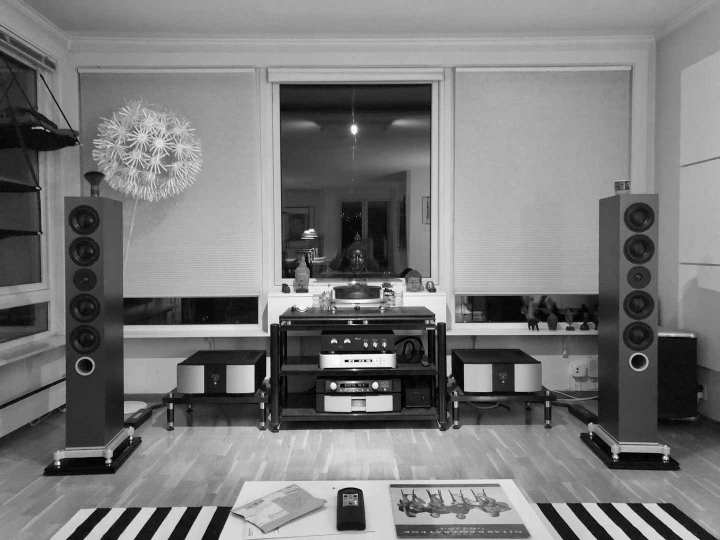

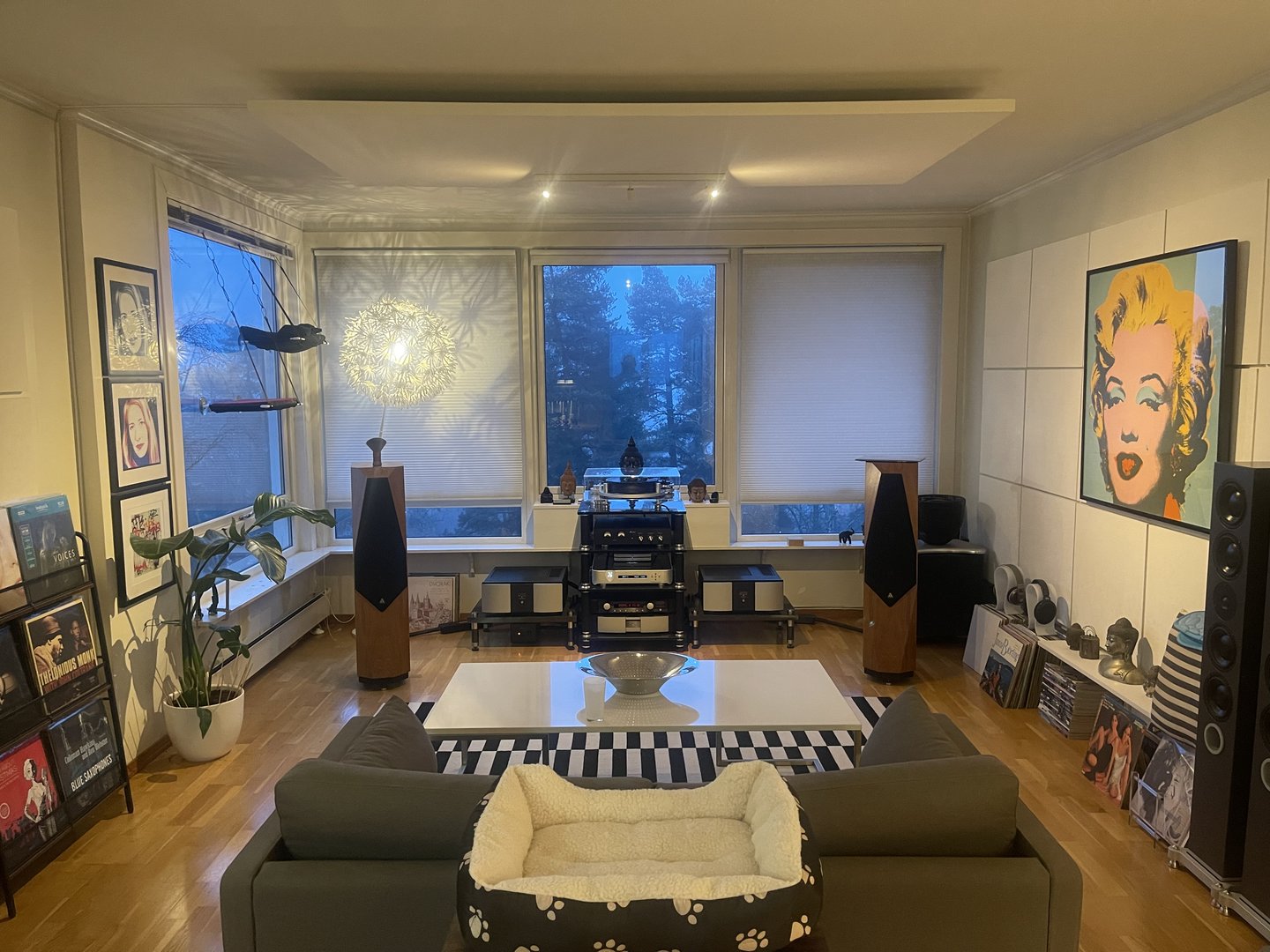

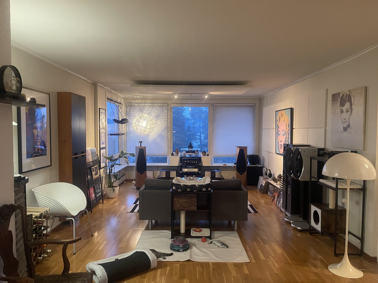

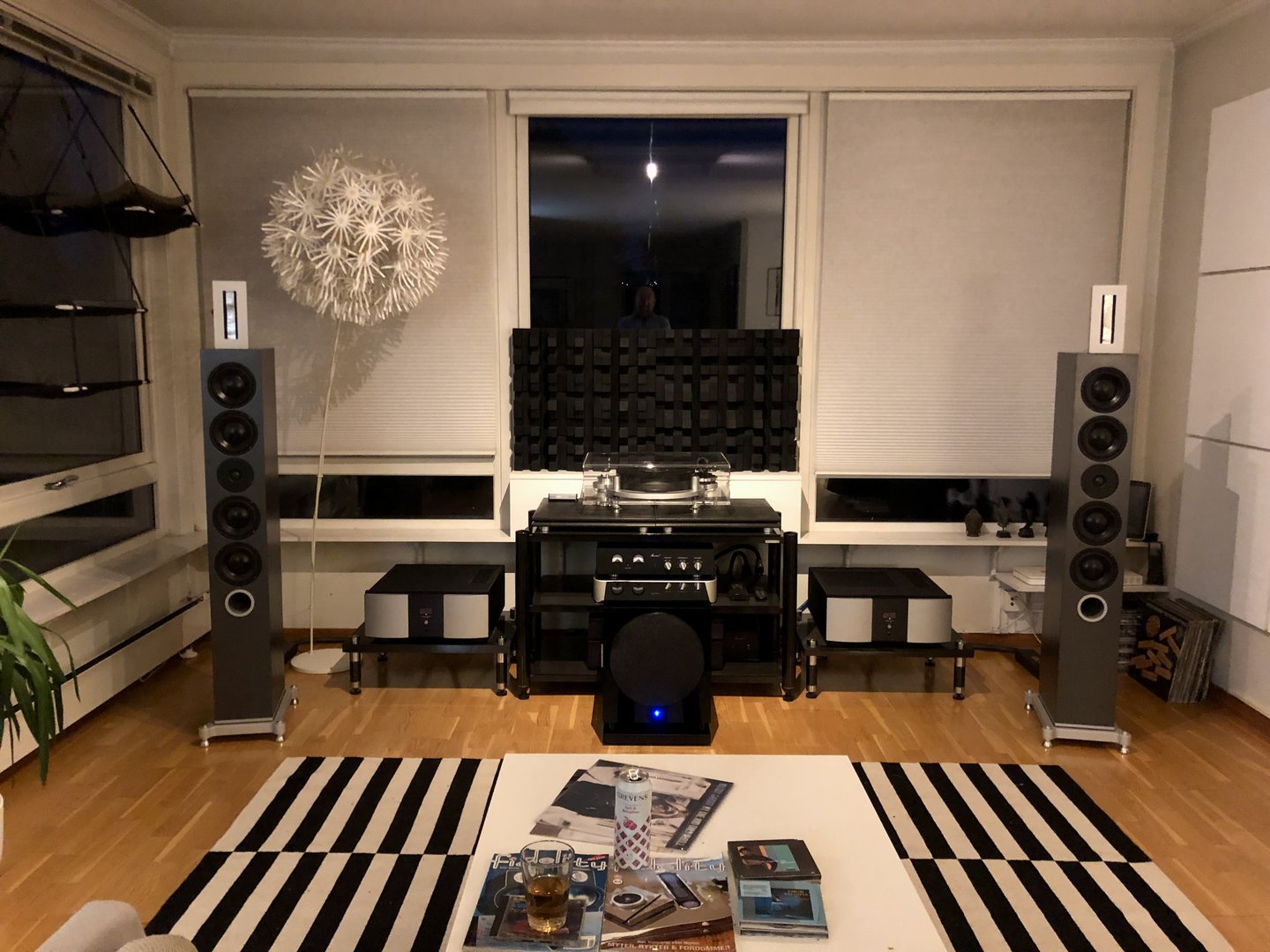

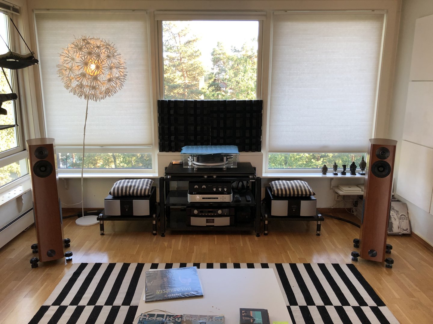

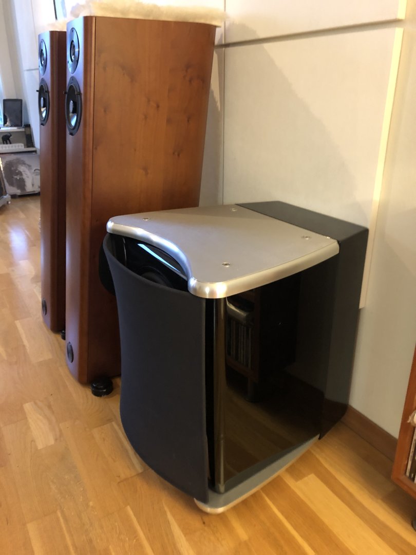

    Hei folkens!

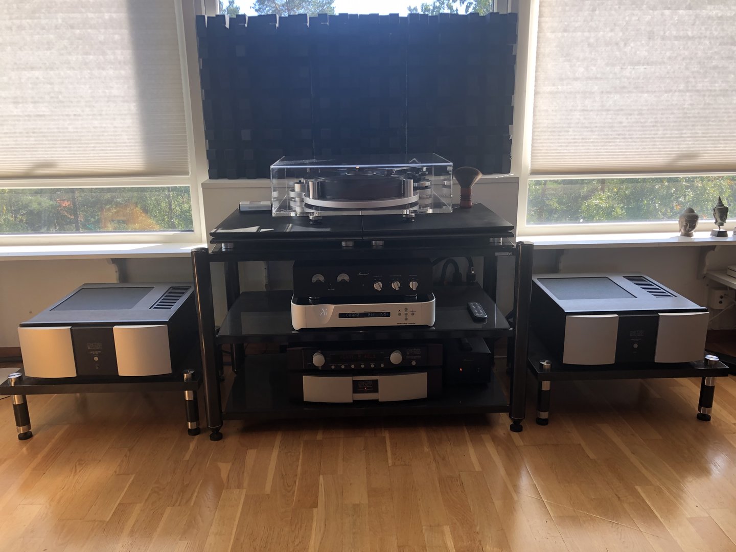

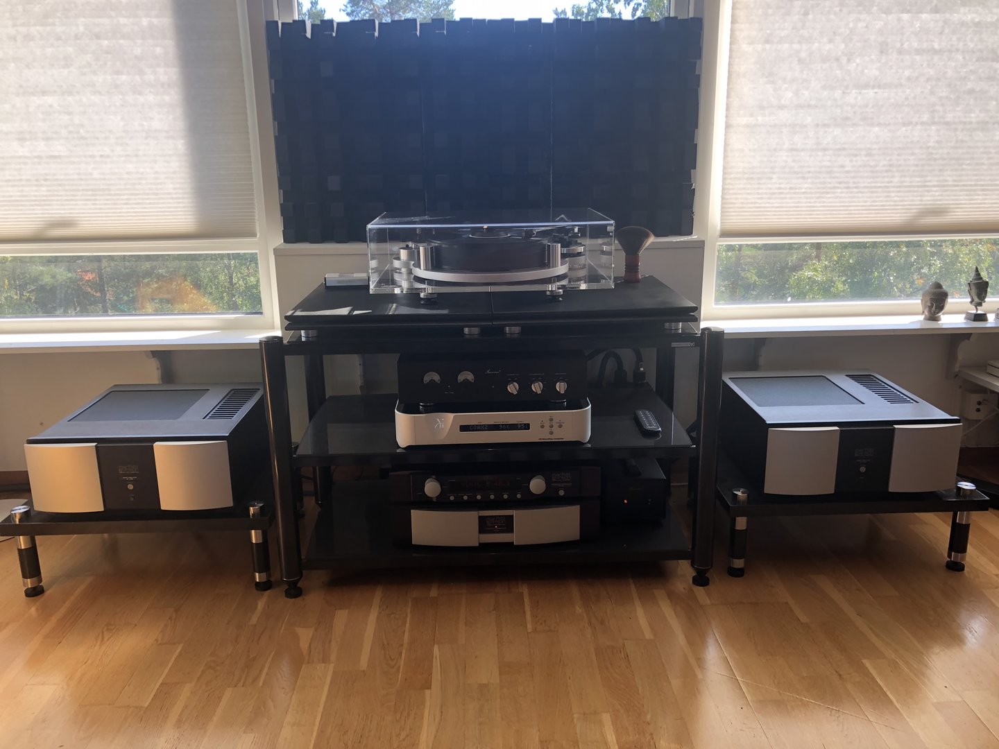

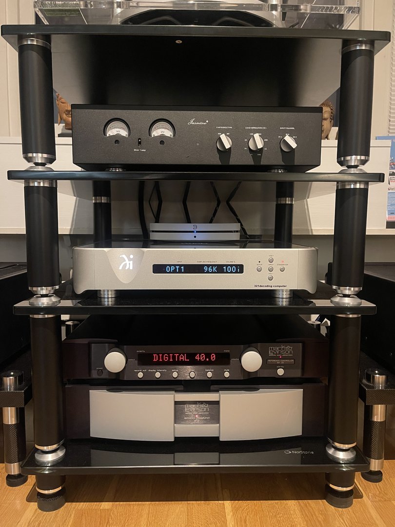

    Har hatt glede av denne siden i mange år og tenkte at det var på tide og vise mitt oppsett og samtidig spørre menigheten om litt tips mtp lytterommet som nok er den største flaskehalsen som det gjenstår å få kontroll på for min del😊

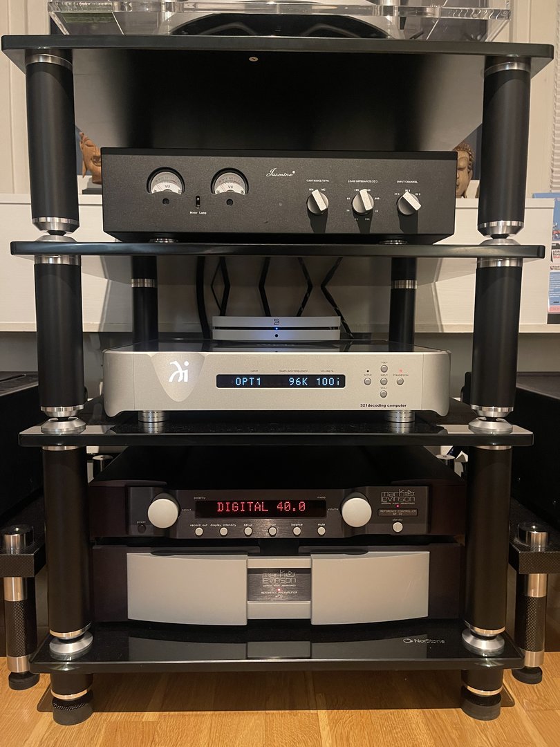

    Oppsettet består av følgende:

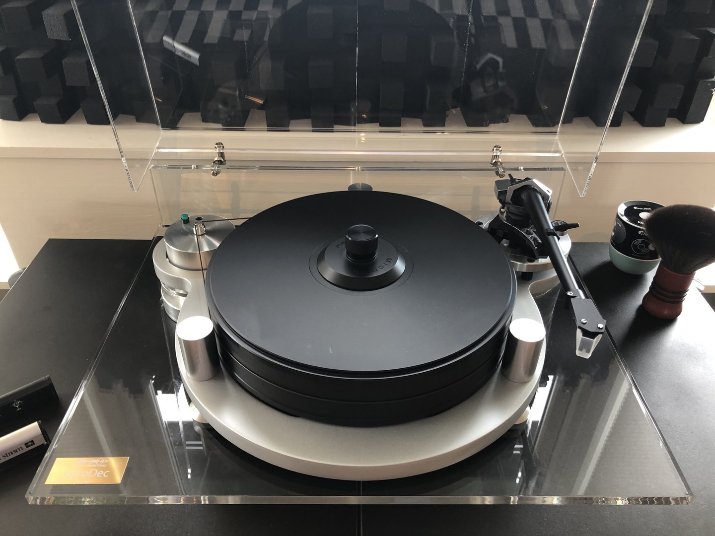

    Michell Gyrodec med SME arm
    Jasmine LP 4.0 rørbasert riaa
    Blue Node N130 streamer
    Wadia 321 dac
    Mark Levinson No32 forforsterker
    Mark Levinson 436 mono effektforsterkere
    Avalon Transcendent høyttalere
    Transparent Ultra kabler
    Egen 16amp kurs

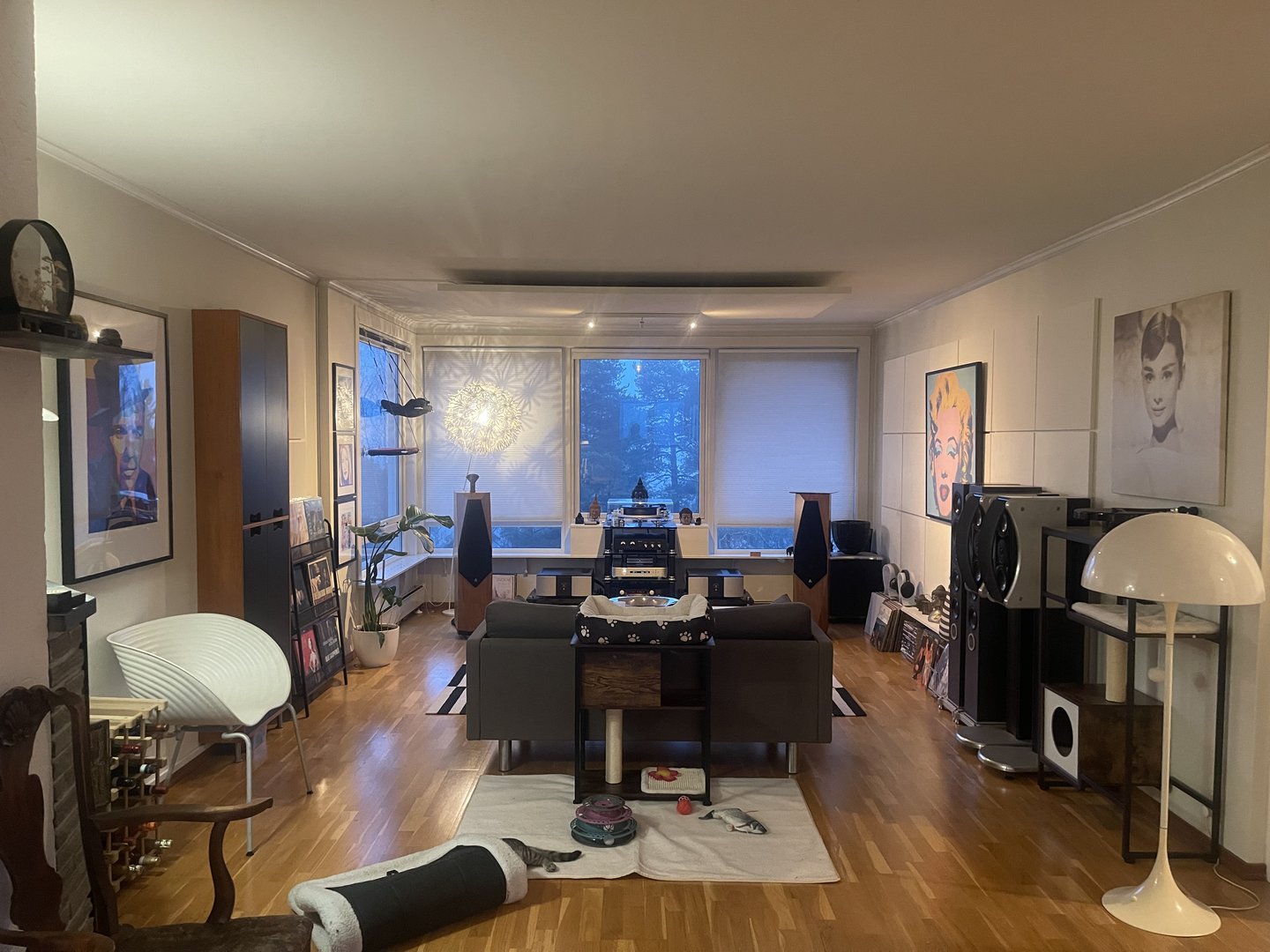

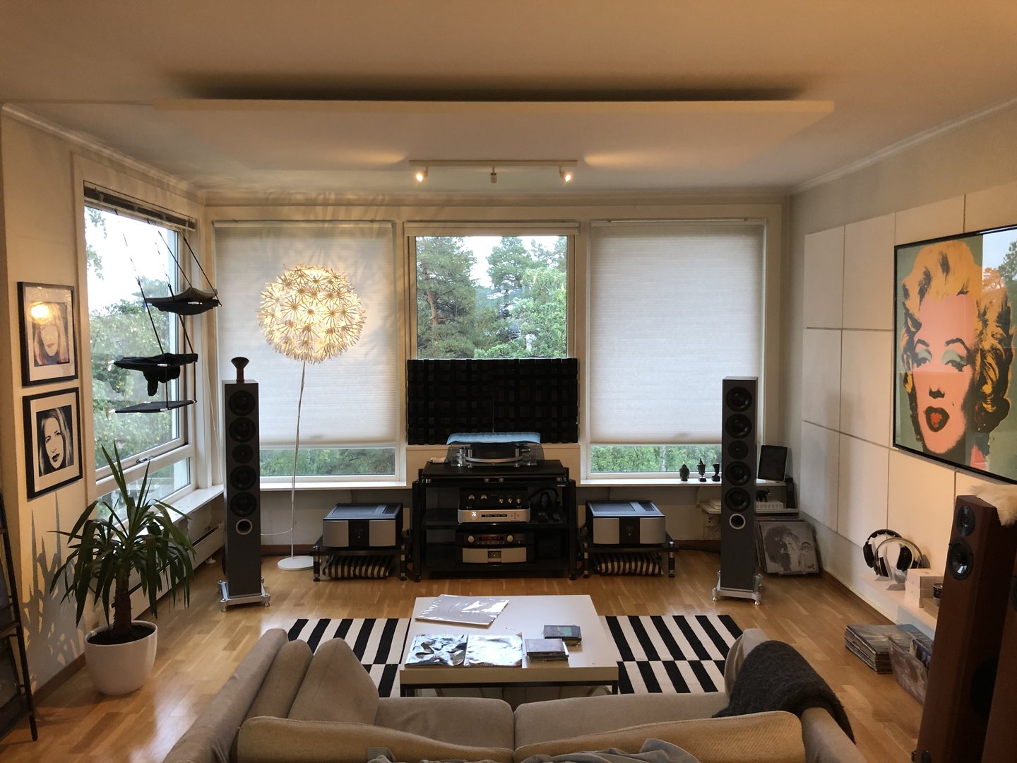

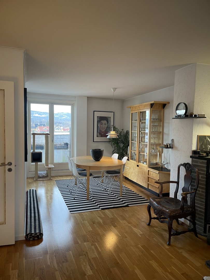

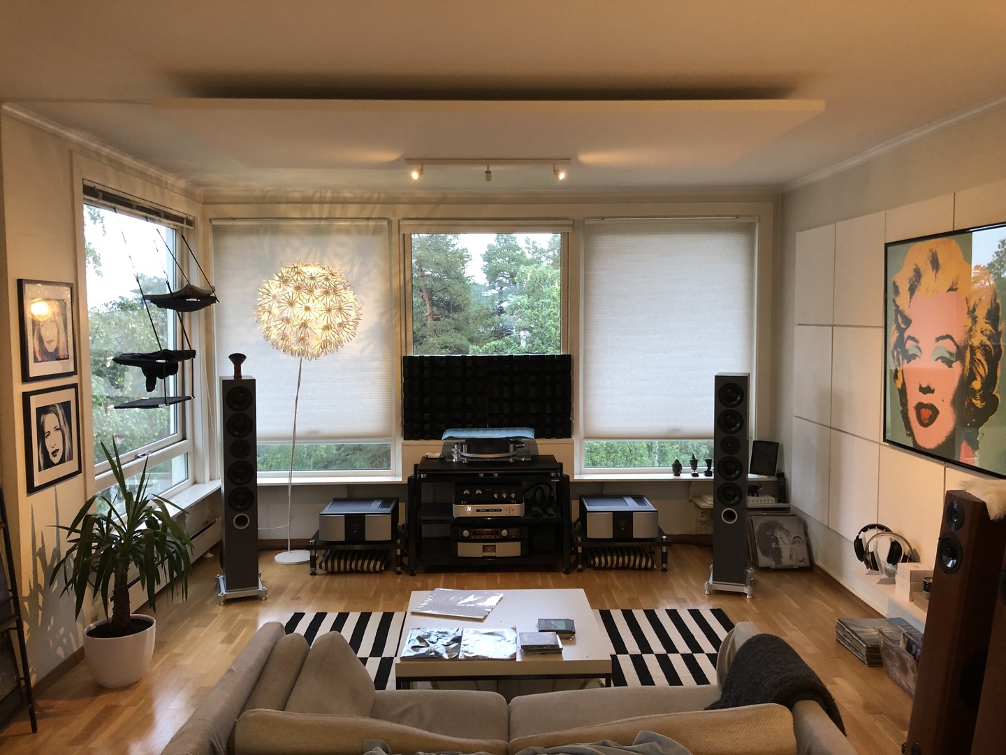

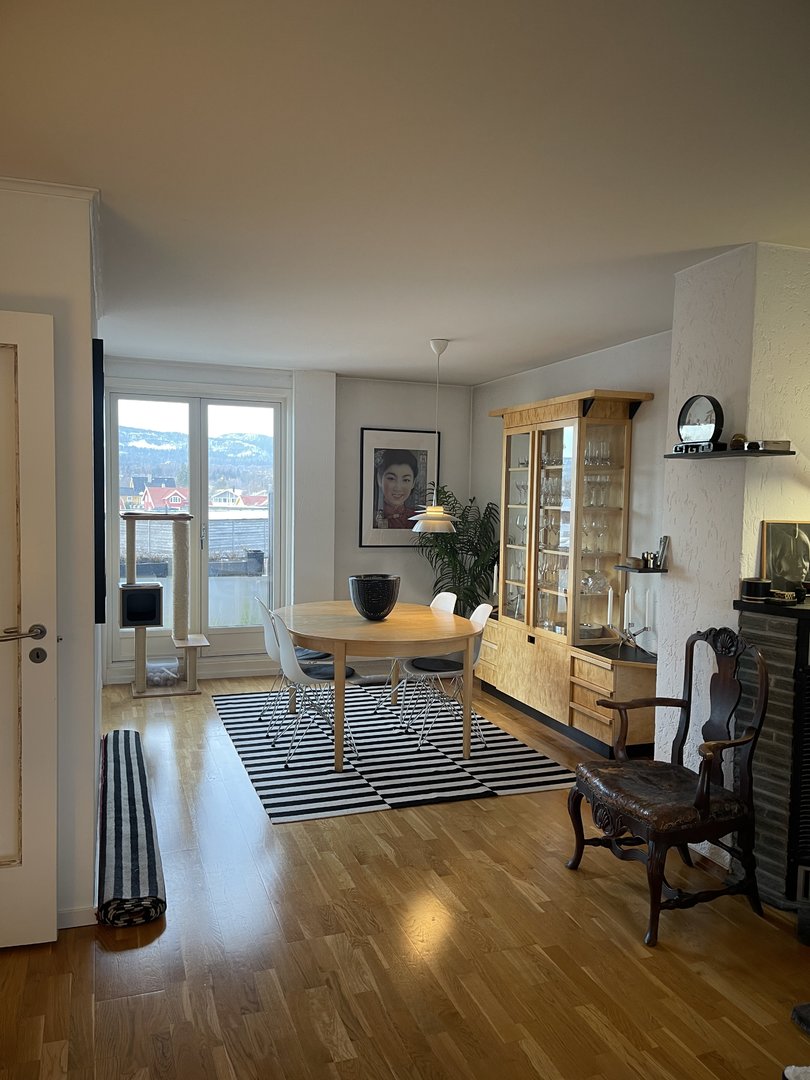

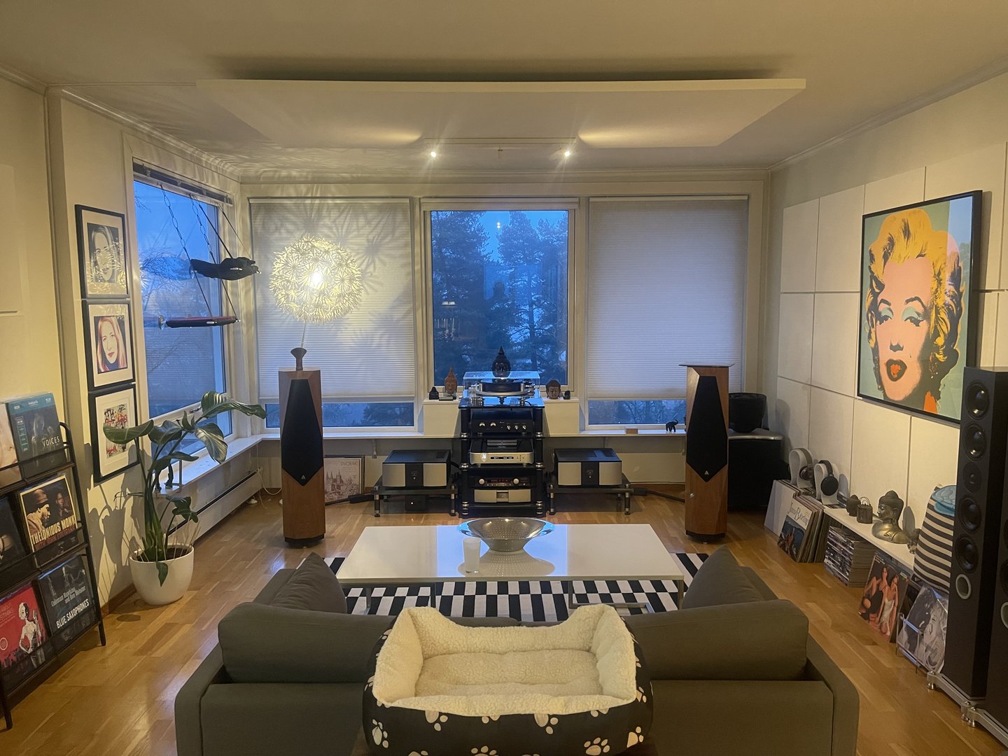

    Jeg har en åpen stue/spisestue som måler 10,5 i lengde, 4,1m bredde og med 2,5m takhøyde.
    Hele stuedelen vil får spilevegger om ikke lenge. Jeg har en Ecophon solo dempeplate i taket, (240x120cm) tanken er å utvide med 2stk til totalt 3stk av disse.
    Men så har jeg lekt litt med tanken om å sette inn en vegg med doble dører for å skille av lyttesonen/stuen.
    Burde bli lettere å kontrollere akustikken ettersom det er åpning inn til kjøkken fra spisestuen også.
    Betong i tak og vegger, parkett + teppe på gulv.
    Da vil lytterommet få målene L 6,8 x B 4,1 x H 2,5m.
    Tror folket at det er en god ide?
    Jeg vil fortsatt ha 2,5m fra lytteposisjon til bakvegg.
    Vurderer sterkt å få hjelp av en akustiker men greit å ha tatt de viktigste grepene før den tid.
    Setter umåtelig stor pris på tilbakemelding fra noen som har jobbet med akustikken i lytterommet sitt og gjort seg noen erfaringer👍 Beklager langt innlegg..
    Hilsen fra mangeårig medlem av hifi-asylet, Petter

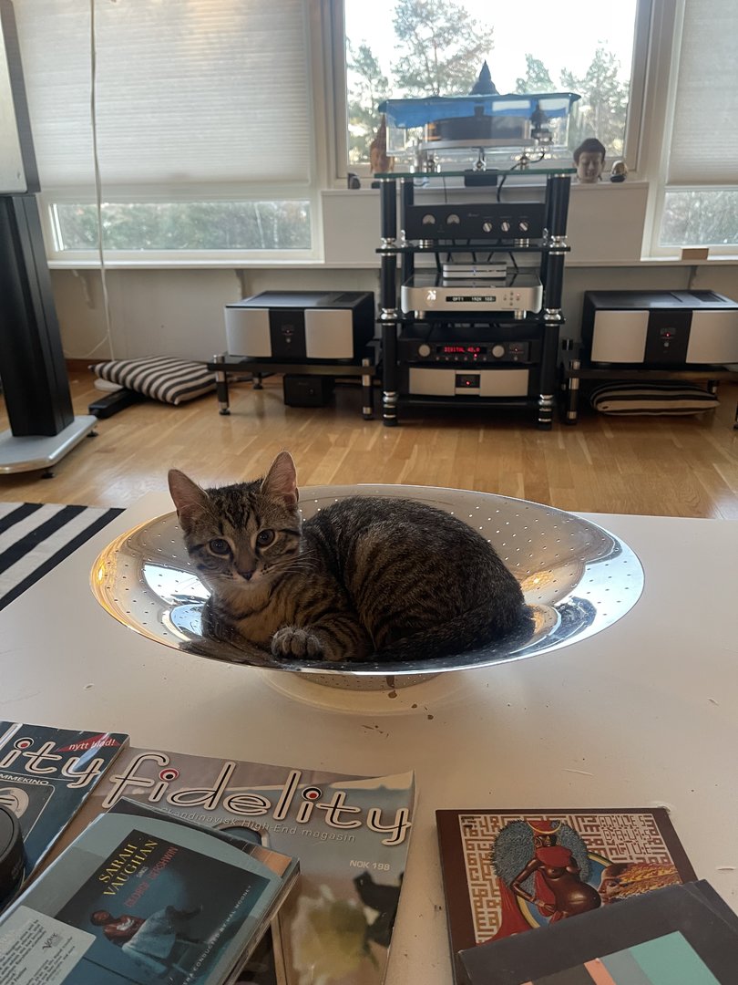

    Takk for det, skal fylle på med flere bilder etterhvert👍

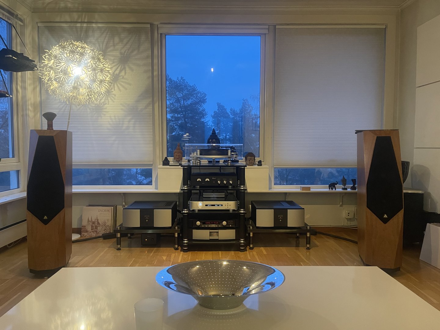

    Jeg har forsøkt å søke opp regler/tips for gode lytterom. Da tenker jeg på dimensjonene, LxBXH.
    Har ikke blitt så mye klokere annet enn at jeg har fått med meg at dobling er en dårlig ide, f.eks 4m bredde og 8m lengde. Tror jeg kunne dratt nytte av å sette inn en vegg som deler stue/spisestue. Veggen vil gå fra enden av dørblad og til pipeløp, ref 4. bilde i første innlegg.
    Da blir lytterommet 6,8x4,1m med takhøyde 2,5m.
    Forslag og evt aktuelle lenker tas imot med takk😊

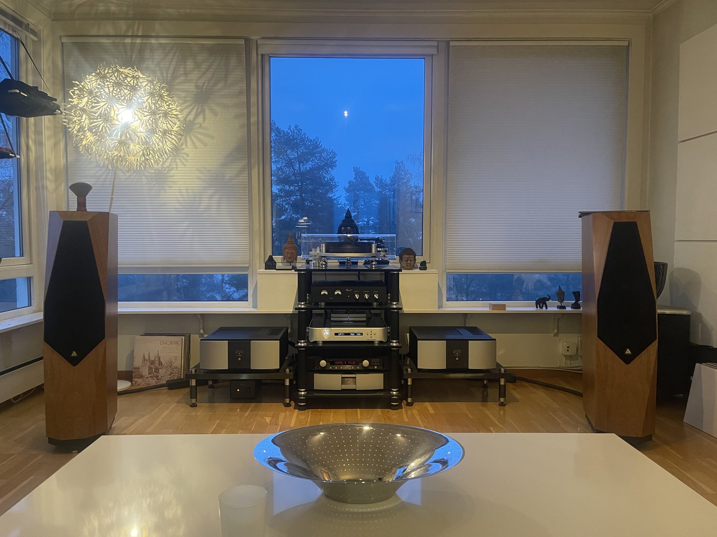

    Takk for at du har startet din egen tråd. Flott oppsett og et flott rom! Ser du har parkert noen høytalere langs sideveggen. Samler? 😉 I så fall er det godt å se at vi er flere.
    Du skrev du lurer å få hjelp av en akustiker, men ønsker å få det meste på plass først. Jeg ville endret rekkefølge. Koble på en akustiker først. Vent med å dele av rommet og vent med å snekre opp spilevegger. Søk råd først.
    Ut fra bildene så har du et nydelig rom som du må ta vare på. Et godt rom som det er godt å oppholde seg i er det beste utgangspunktet for gode musikkopplevelser, alene og sammen med andre.
    Jeg følger spent med videre. Lykke til!
    Mvh Olav E
    Mvh Olav E
    Takk for det Olav E😊

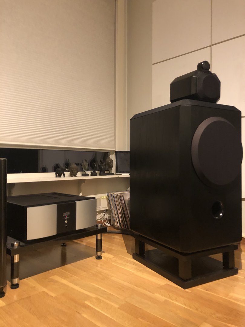

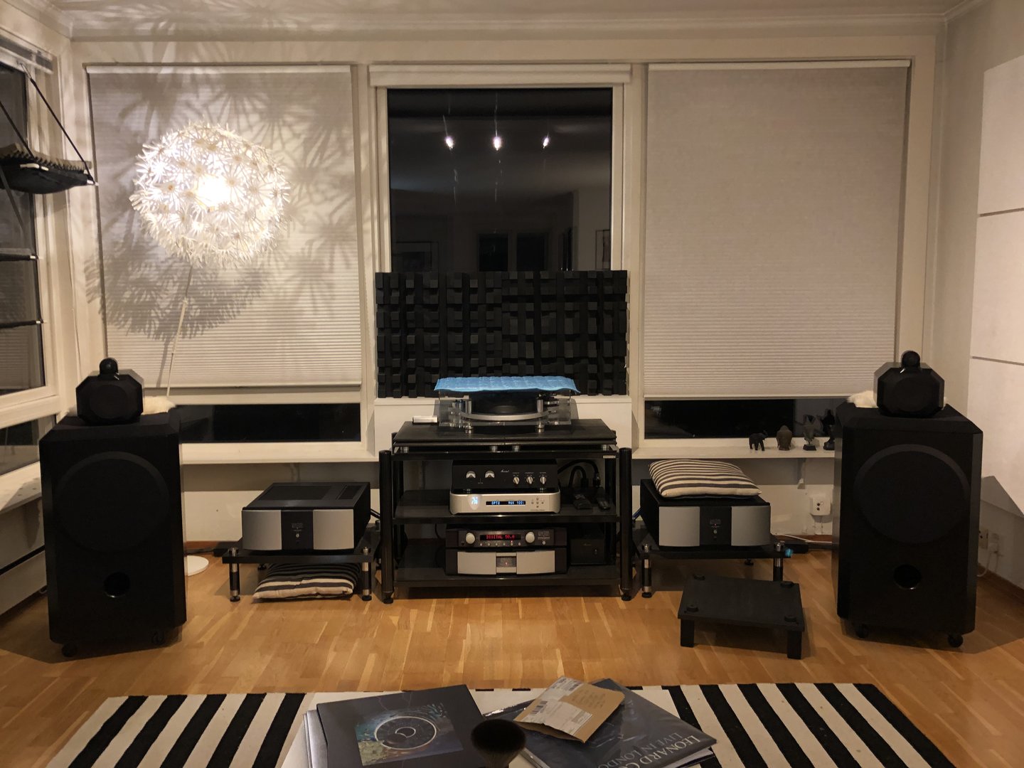

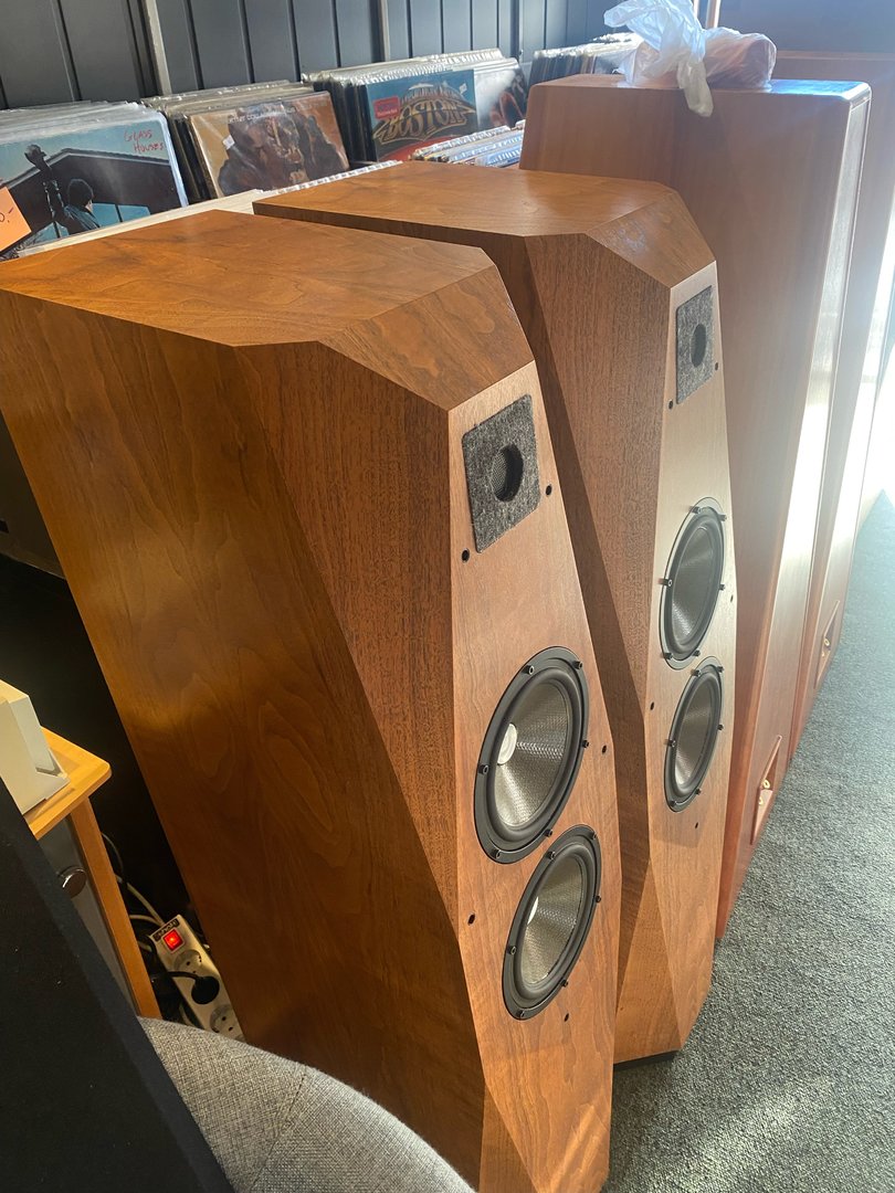

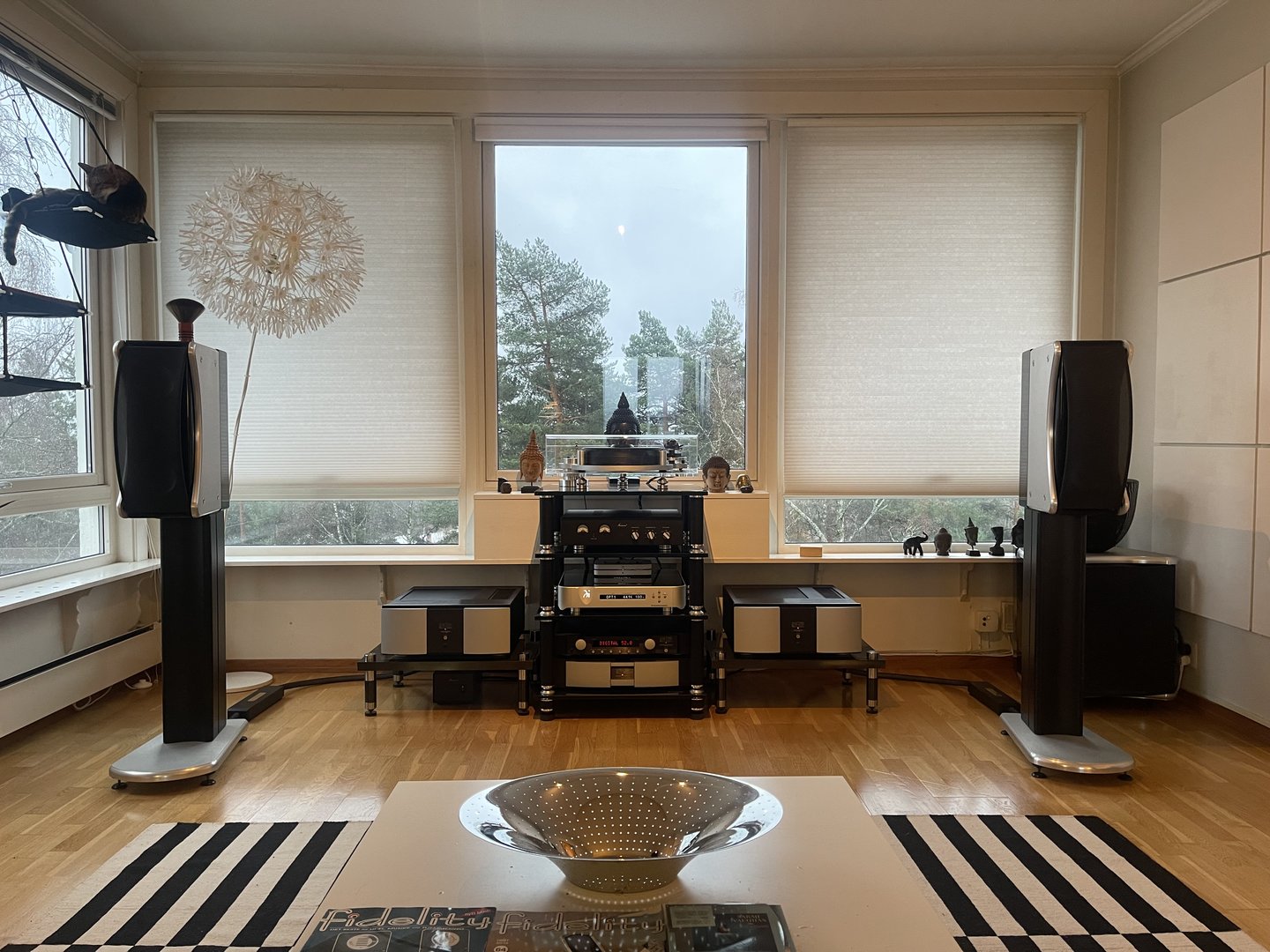

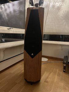

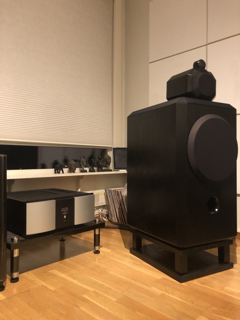

    Jeg er ikke egentlig en samler men fra tid til annen så står det litt ekstra utstyr her😇

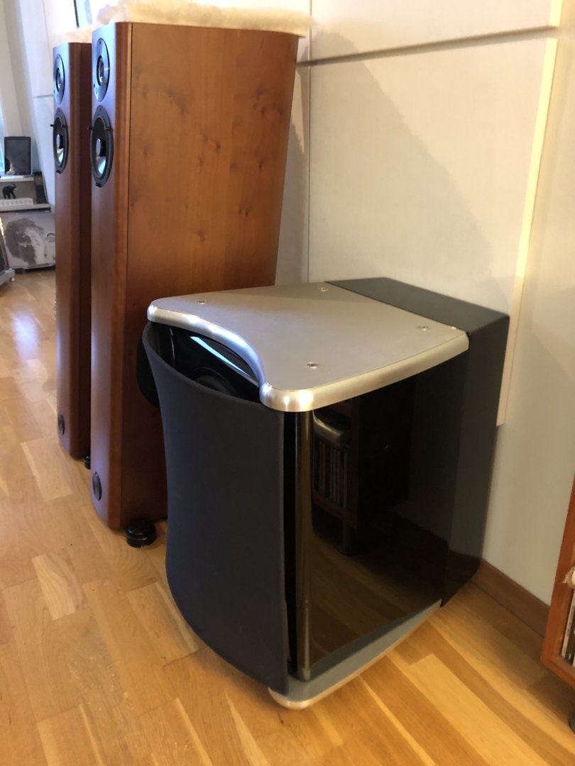

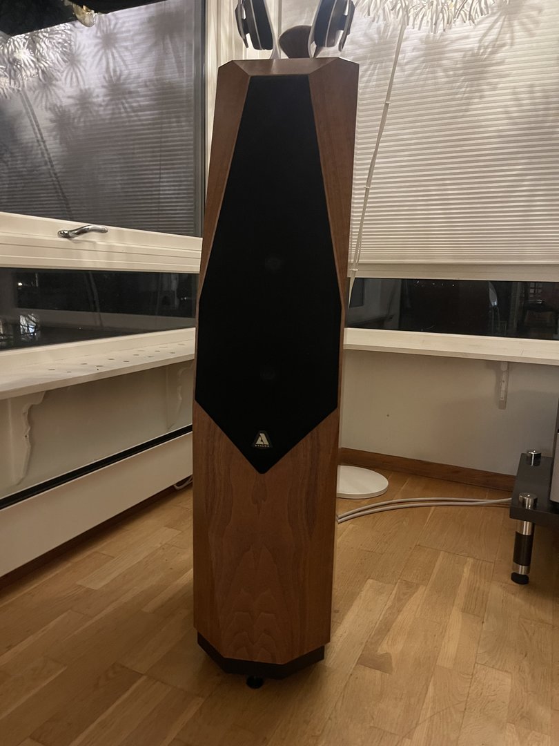

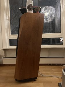

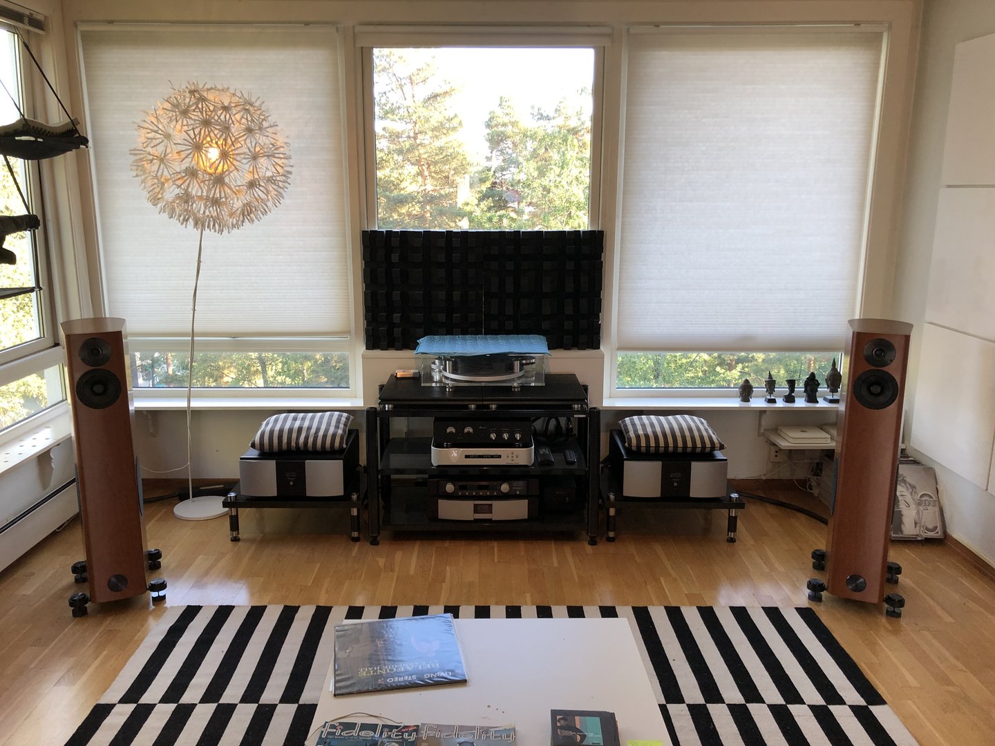

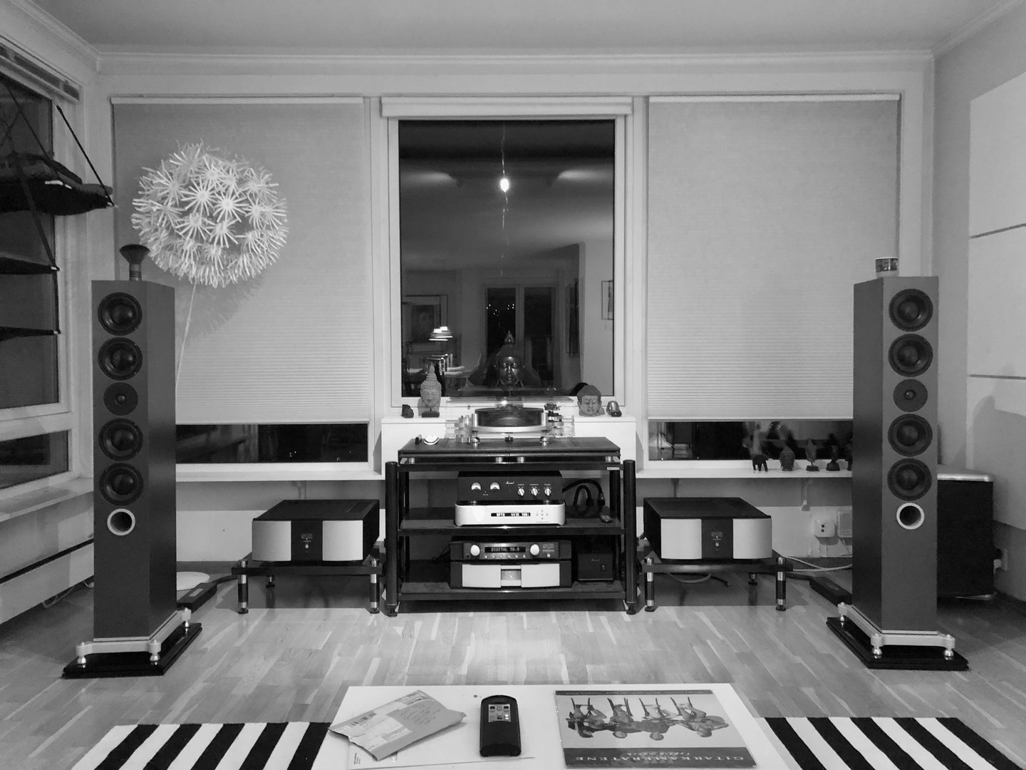

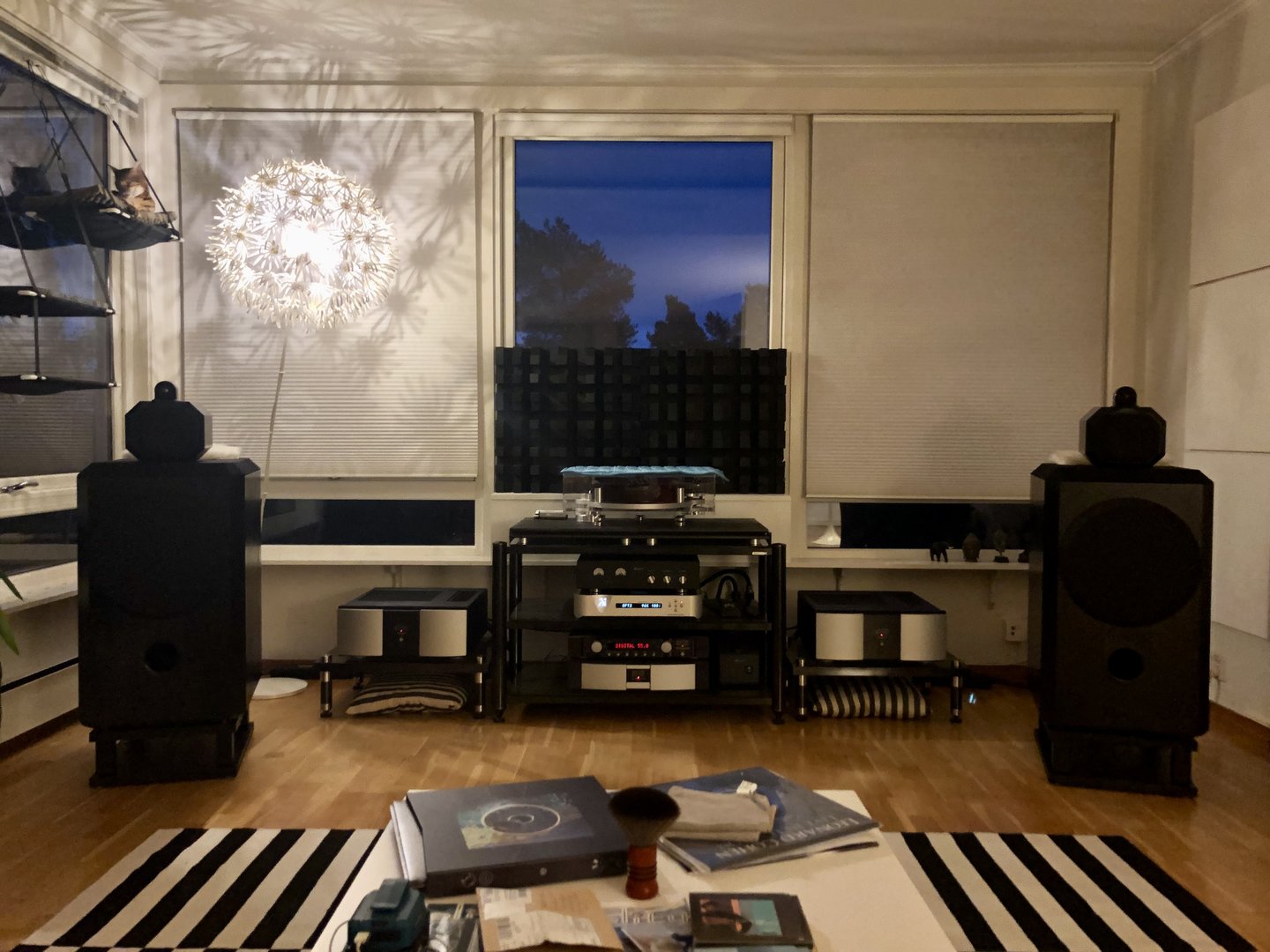

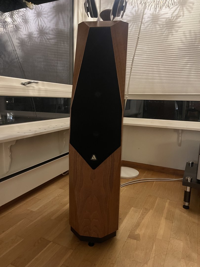

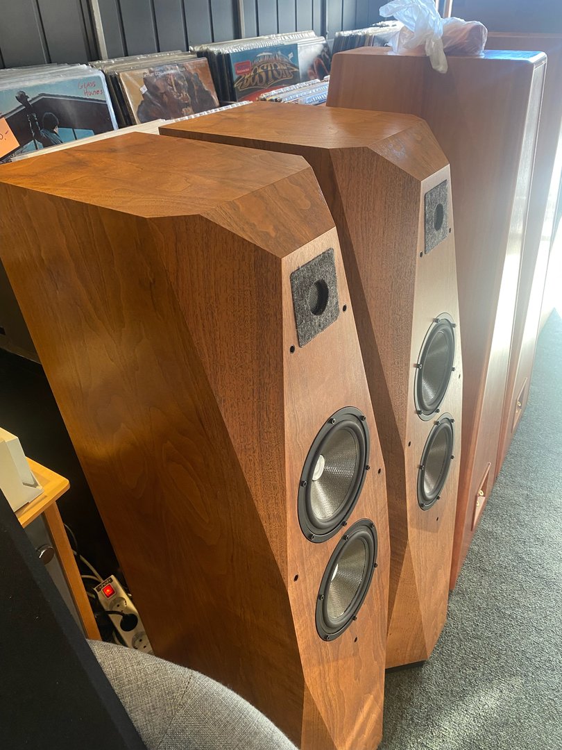

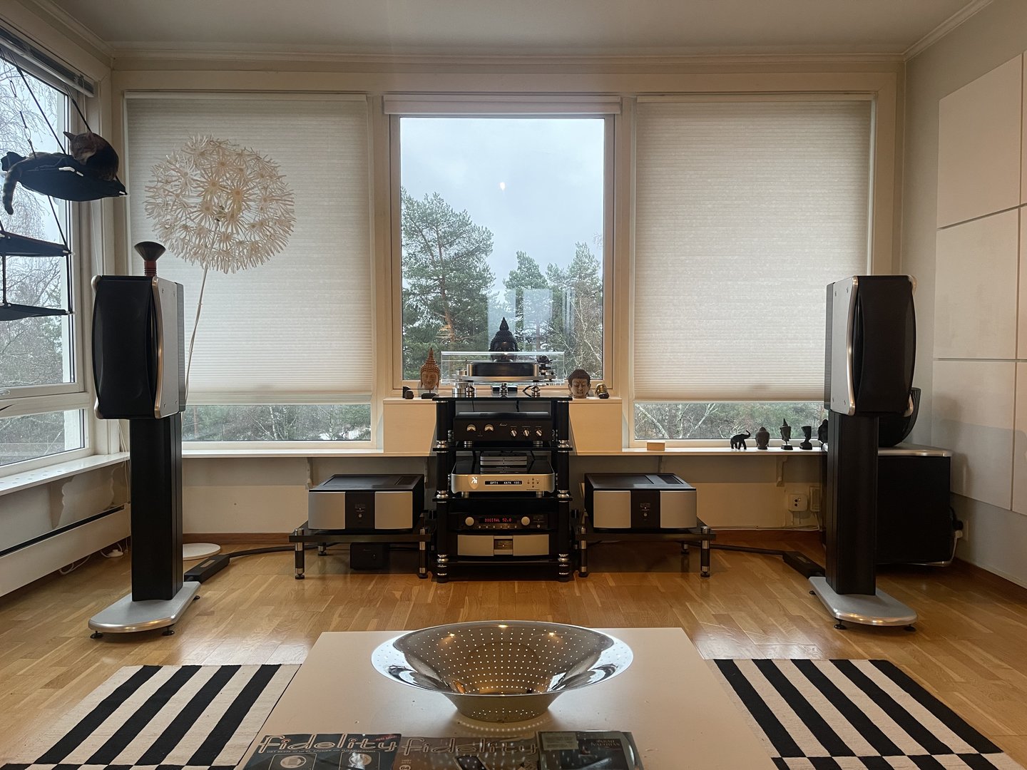

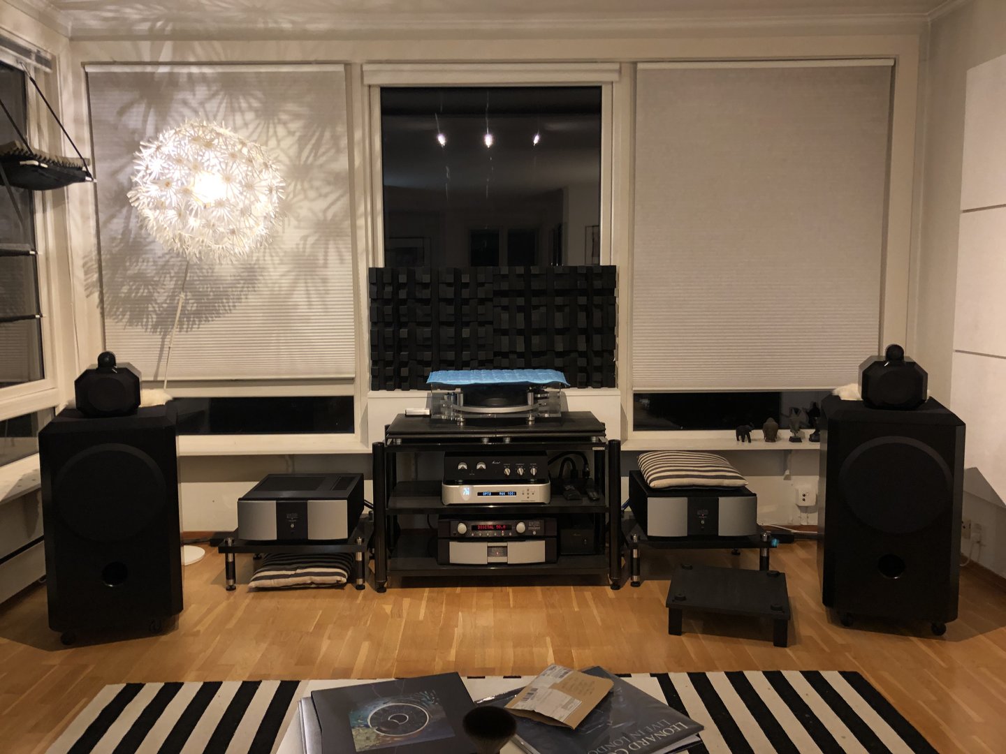

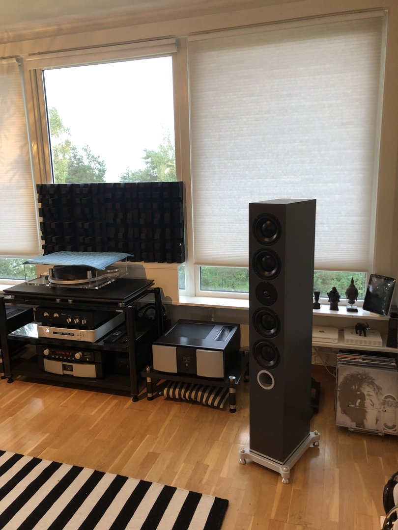

    I fjor høst/vinter så anskaffet jeg 3 par med høyttalere i tillegg til de jeg brukte da for å kunne teste de ut på samme elektronikk. Med unntak av streamer så føler jeg at jeg er i mål med forsterkeri og kilder.
    Følgende høyttalere ble kjøpt inn basert på nostalgi, tidligere erfaringer og tester:
    Montana XP. (Dette var de jeg brukte fra før)
    Revel Ultima Gem + Revel Sub15
    B&W 801 S3
    Adyton/Leben X3
    Avalon Transcendent
    Målet var å finne det paret som responderte best i mitt rom, på min elektronikk og til min musikk. Tanken var også å se om det nå kanskje var rommet som var det svakeste punktet.
    Alle høyttalerne spilte utmerket, får gi litt kred til mine ML No436 som får ut det beste av høyttalerne som kobles til👍
    Men min mistanke ble bekreftet, alle parene hadde utfordringer med litt pågående øvre mellomtone på enkelte innspillinger. Uansett hvor forskjellig de presenterte musikken så var dette en gjenganger. Derfor mener jeg bestemt at det er lytterommet som skaper denne utfordringen. Hvis jeg spiller med høyttalerne på langveggen så er ikke dette en utfordring, men det det er masse andre problemer.
    Kanskje ikke så overaskende så endte jeg opp med Avalon som favoritt grunnet en ubeskrivelig oppløst diskant og en tilstedeværelse og 3D følelse som overgikk de andre med god margin.Den keramiske diskanten er nok mye av årsaken til det!
    De er dessverre også de dyreste.
    Montana hadde litt større lydbilde, B&W den beste bassen, Revel største fun factor og X3 er utrolig oppløst i hele frekvensområdet men litt slanke
    Så derfor ett ønske om å jobbe mer med akustikken i lytterommet😅

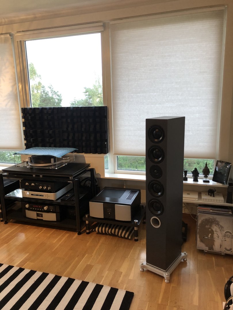

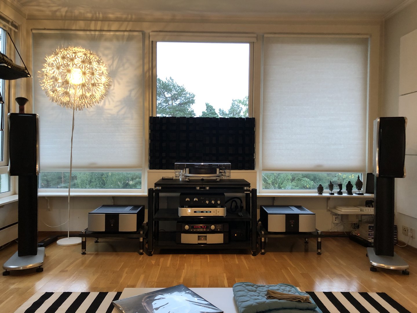

    Legger ved noen bilder så dere ikke sovner av mine lange utgreiinger😁
    PS, glemte helt at jeg testet ut Audio Physic Virgo V også.. Har hatt mange AP høyttalere i årenes løp men disse ble litt overaskende noe puslete i stuen på 50m2 og har nå fått ett nytt hjem i en mindre stue.

    Det er ikke alle forunt å ha et så stort og flott rom. Jeg ville prioritert det. Du har store glassflater bak og på den ene siden av anlegget. Det er nok en utfordring. Samtidig er vinduene en vesentlig kvalitet i rommet. Kanskje ligger utfordringen nettopp i konflikten mellom rommets vesentlige kvaliteter og ønsket om nødvendige akustiske betingelser for å oppnå ønsket lydgjengivelse? Jeg ville prioritert rommet.
    Uten sammenlikning for øvrig, etter selv å ha flyttet inn i ny leilighet med harde flater, har jeg fått på plass godlyden i tv-rommet ved å erverve en liten tryllekunstner fra Lyngdorf. Jeg har min vinylkrok og jeg har stua i tillegg, hvor jeg ikke har fått alt på plass lydmessig ennå, men tv-rommet er jeg svært tilfreds med ved bruk av Lyngdorfens innebygde romkorreksjon. Satt litt langt inne da nettopp det å styre og ordne med komponenter og kabler har vært en greie. Det får jeg utløp for i de andre rommene. I Tv-rommet har jeg landet etter en enkel runde med innebygd kalibrering i Lyngdorfen. Irriterende enkelt. 😉
    Mvh Olav E
    Mvh Olav E
    Tusen takk for tilbakemelding og dine tanker Olav!
    Jeg ser poenget ditt og ønsker absolutt ikke å ødelegge det estetiske med masse stygge dempe-annordninger😉
    Vinduene er både en utfordring og en velsignelse..
    De er dekket med nedtrekksgardiner ved lytting.
    Det enorme taket i betong må jeg ta tak i og synes egentlig det ser ganske bra ut med den hvite Ecophon platen hengende i wire. Den ene platen gjorde underverker for hardheten i lydbildet i sin tid og jeg vil nok derfor bestille 2 til. Da vil de dekke ca 370x240cm som er nesten hele arealet der anlegget står og jeg sitter. Kanskje det alene løser de små utfordringene jeg har i øvre mellomtone👍
    Deretter kunne det vært spennende og lærerikt å kontakte noen som kan gjøre målinger. Men det er ikke lett å finne noen som spesialiserer seg på dette.. Tips til noen som tar på seg slike oppdrag med fokus på musikkavspilling taes imot med takk😊
    Jeg har selv en liten tv-stue hvor jeg bruker receiver med romkorreksjon og ingen tvil om at det gjør livet enklere! Men må innrømme at fordommene står i kø når det gjelder å digitalt korrigere signalet i 2-kanals oppsettet😅
    Time will show, vil nok uansett starte med litt bedre demping i taket.

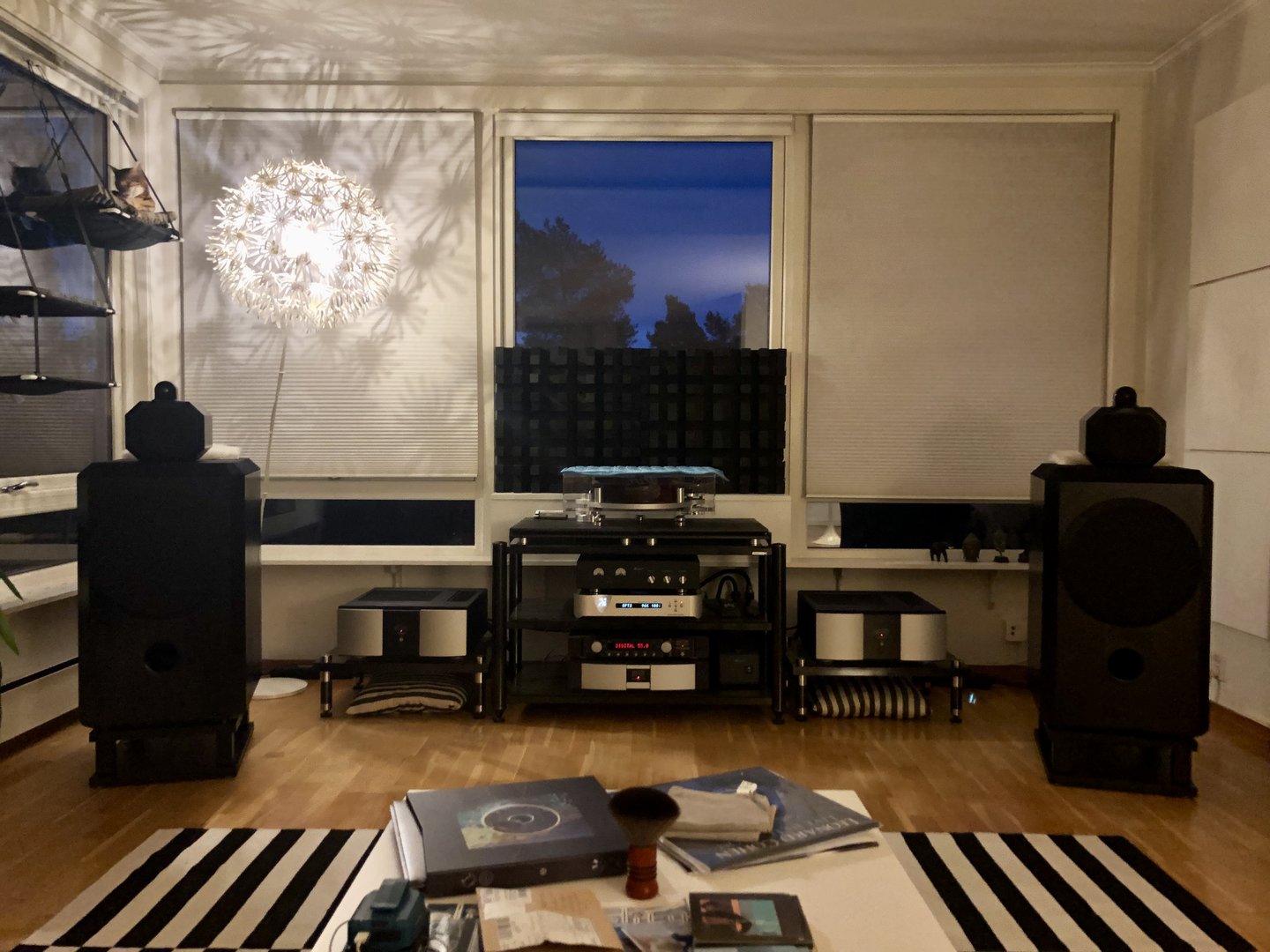

    Jeg ville startet med et lite golvteppe imellom høyttaler. Det har hjulpet for meg.

    Det synes ikke på bildene men har ett stort teppe mellom høyttalere og stuebord. Det går riktignok ikke mellom høyttalerne så skal prøve å skyve litt på det👍
