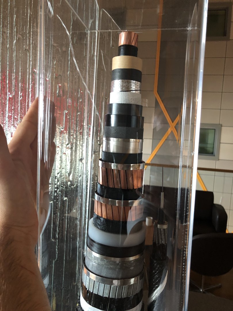

    Dette er strømkabelen som ligger fra Lista, og ut til Valhallfeltet i Nordsjøen.
    Den optiske kabelen ligger parallelt med denne, den som ses til høyre.
    Den er 292km, koster ca 1 milliard, 150 kV, og kan overføre 78MW.
    NB! Glemte å nevne at Valhall-kabelen inkluderer fiberkabel også.
    Med Nordost Frey2 ville det ha kostet 6 ganger mer, og det uten fiberkabel, leggekostnader, likeretteranlegg og andre ting.
    Men kapasiteten er jo hele 20A så da så.

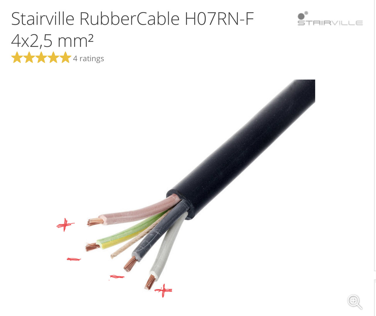

    God hjemmesnikkret høytalerkabel, har laget en god del sånne opp gjennom åra.
    Jeg brukte silikon isolasjon utgaven, 2 av lederene til + og 2 til -
