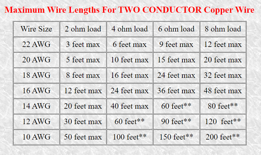

    Del på 3, så får du meter:
    Vis vedlegget 679579

    Dette er sånt man gjør når man har tusen andre ting man bør gjøre, men ikke har lyst til :) (Ledningstrekkene skal visst helst ikke overstige 15 m, derav **) Tar forehold om avrundingsfeil.

    Ja, helt enig i at AWG-systemet er tungvint og unødvendig (som det meste av Imperial-systemet også er) når vi har det metriske systemet. Innlegget var mest ment på @Kjendis, som over her nevnte ulike Duelund-ledninger (som er oppgitt i AWG) og begynte å snakke om 26 AWG høyttalerkabler - som jo er altfor lite. Ville bare legge ut en generell anbefaling hentet fra nettet om hva slags tverrsnitt som faktisk er nødvendig med ulike strekk og laster.
