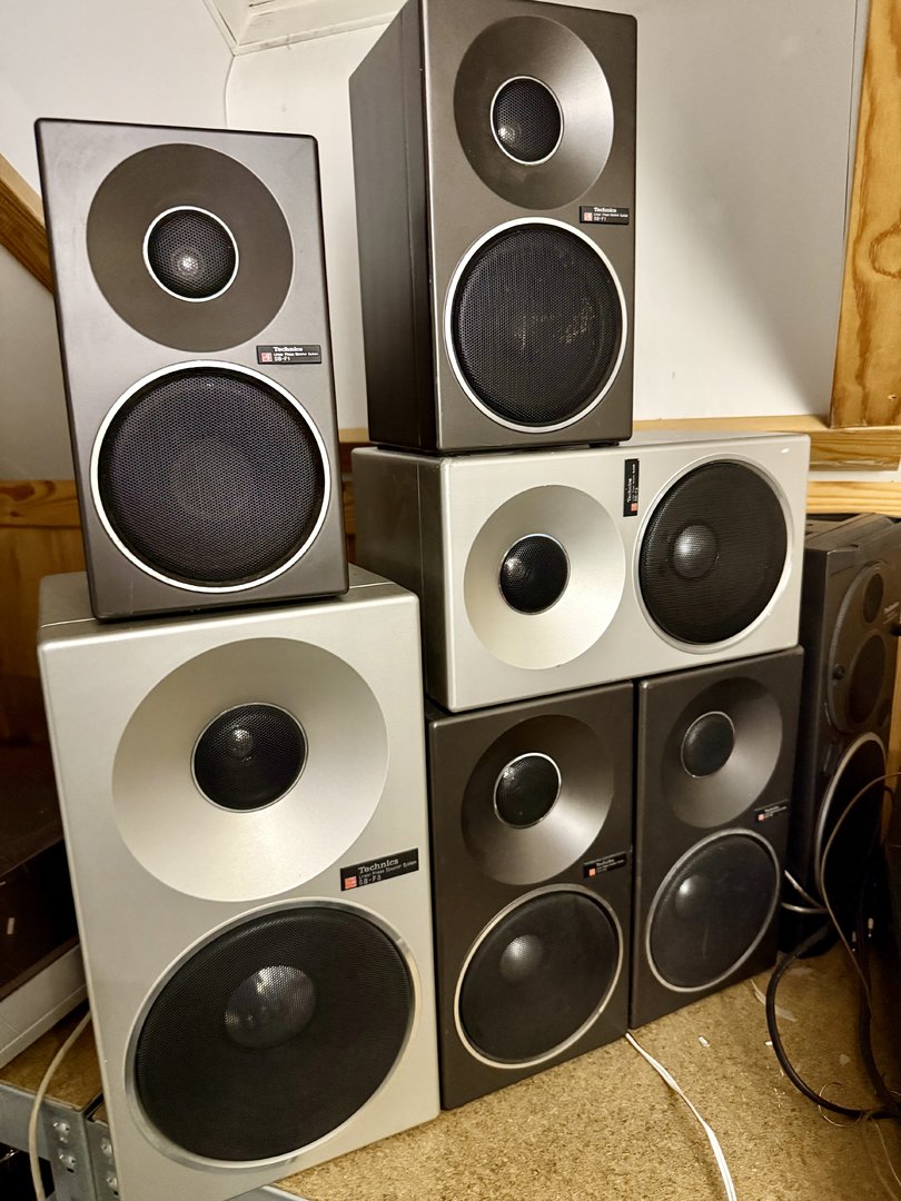

Det samme gjorde Technics på 80 tallet. SB-F1, 2, 3 osv og SB-F10, 20, 30 osv. Har flere av sorten. Merk at dette er små kabinetter. Her er noen fra min samling

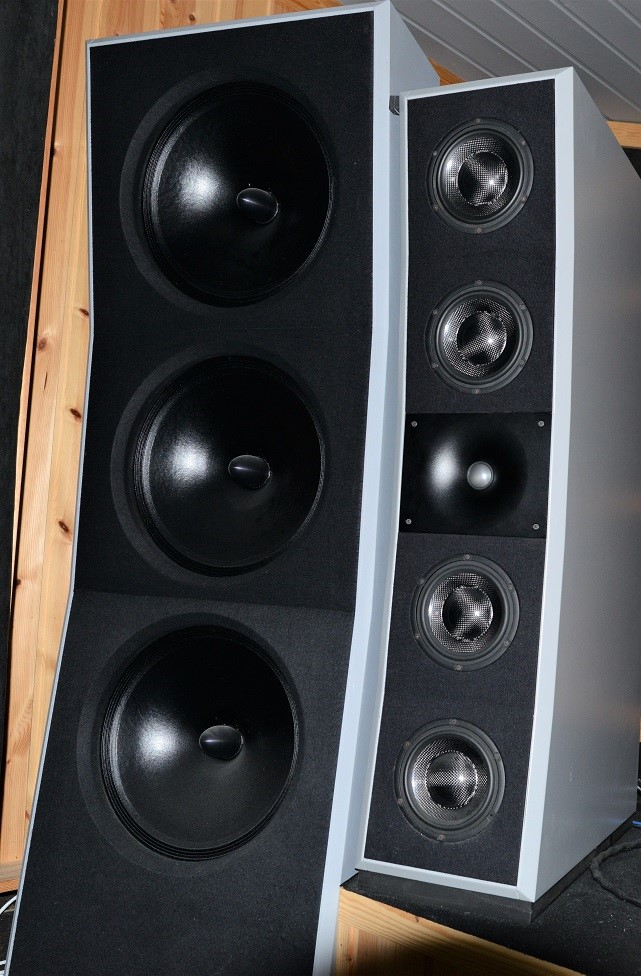

Nordic Tone m1 ble konstruert og bygget i Norge 2005. Shttps://www.aftenposten.no/norge/i/Qy2qP/norsk-hoeyttaler-med-store-ambisjonertøpt i aluminium.
