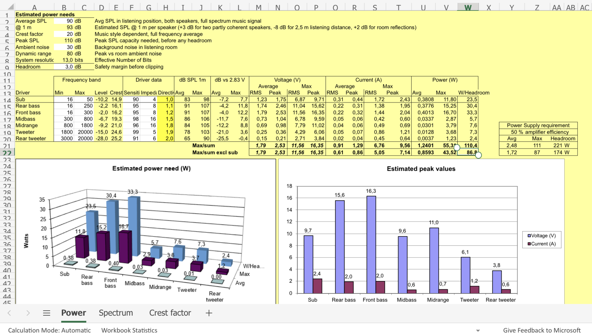

    Bare hyggelig. Her er et tilsvarende regnestykke for mine seks-veis høyttalere + stereo sub. Høyere følsomhet og noe høyere lydtrykk, men for normale lydtrykk er det ikke så mye effekt som skal til, her ca 110 W tilsammen pr side inkludert sub og 3 dB headroom.
    Derimot øker effektbehovet nokså brutalt med lydtrykk. Desibel effekt er 10 log10(P2/P1), så om du vil spille 10 dB høyere behøver du 10x mer effekt. I ditt tilfelle, ved 95 dB SPL gjennomsnitt i stedet for 85 dB vil du behøve 500 W i stedet for 50 W, alt annet likt. Da kan høyttalerne allerede ha knelt under den effekten, så det er ikke opplagt at scenariet er realistisk.
    Men det er heller ingen annen nedside på å ha «for store» forsterkere enn kostnaden, så jeg har nå ca 600 W pr side på høyttalerne i regnestykket over. Det gir ca 10 dB headroom og er åpenbart mer enn nok.
    Vis vedlegget 936915
    Artig å se det regnestykket, selv om jeg nok må innrømme ikke å ha kunnskap på alle parameterne. Mener å forstå hovedtrekkene. Jeg kommer nok aldri til å spille med 95 db spl i gjennomsnitt. Jeg opplever det mest behagelig når jeg på db meter på iPhone har topper på 80 db spl, og inntil 85 db spl innimellom. Da burde jeg slippe 10 gangeren, så lenge ikke absorpsjonen jeg prøver ut stjeler fot mye. Jeg tenker det blir ny og kraftigere forsterker på et tidspunkt for bedre headroom og støyforhold. Greit å kunne dra på litt ved ønske om det. Når det er sagt viser målingene til «Erin’s audio corner», at både forvrengning og kompresjon gjør seg gjeldende ved høyere lydtrykk.
