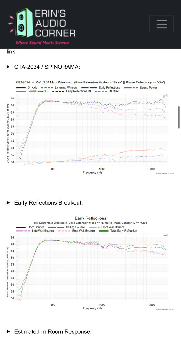

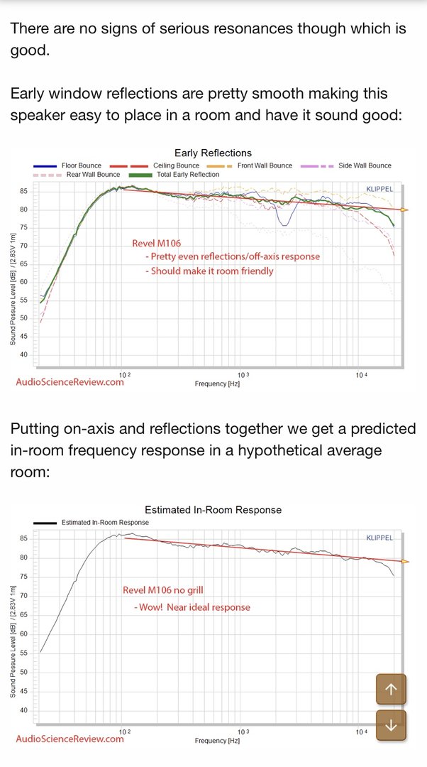

    Det er det første avsnittet jeg har prøvd å beskrive på en litt klønete måte, angående frekvensgangen på reflektert lyd og frekvensgangen på direktelyden. Jeg ønsker helst å slippe kvantumsrabatt på glava. Jeg har lyst til å lage et rom som ikke forveksles helt med et lydstudio.
    Jeg har fulgt den byggetråden med beundring! Jeg må ut fra forutsetninger nok velge et kommersielt produkt og da blir nok ikke noe karoidealternativ. Kii audio og dutch er utenfor budsjett. Har du noen innspill på alternativer som sjekker av så jevn frekvensgange som mulig på reflektert og direkte lyd som mulig hvor det ikke blir enormt behov for akustikkremedier?
    Hvordan vil kef LS 50 meta/Wireless 2 og jbl 4309 passe inn i det bildet? Eventuelt Revel 106, som i første post. Vil jeg ved å forsøke å dempe frekvensene der høyttalerene er mer rundstrålende fort ende opp med samtidig også å «ødelegge» frekvensrespons og soundpower på de frekvensene som er mer retningsbestemte?

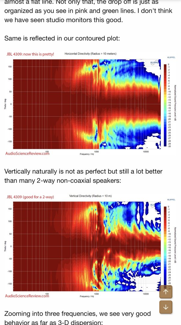

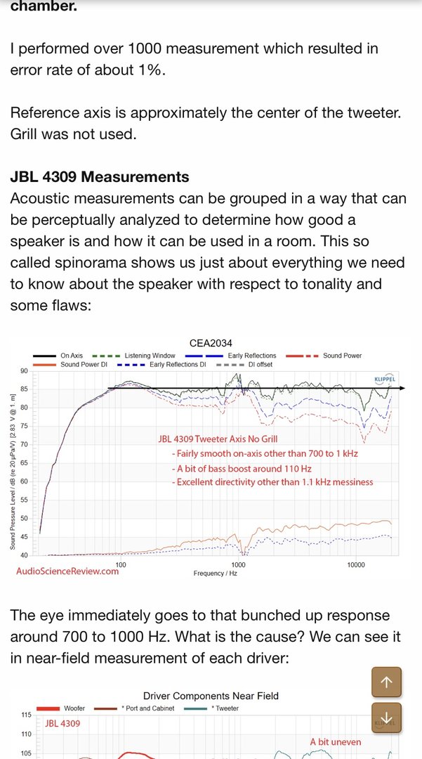

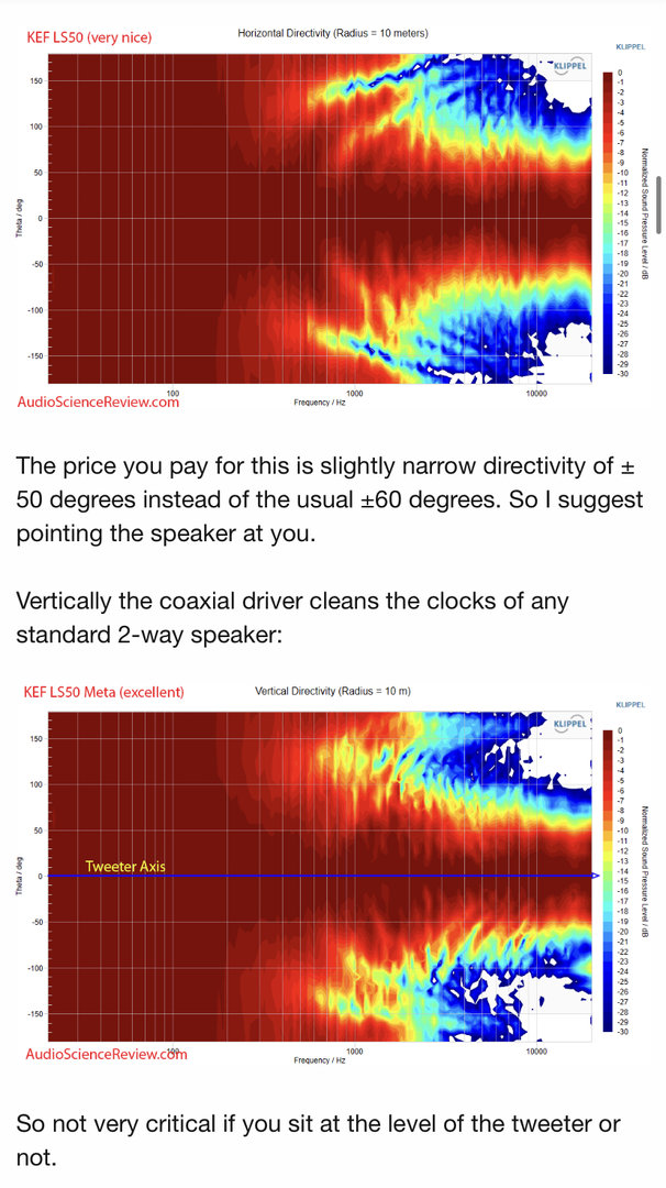

    Takk for det! Ja, konvensjonelle høyttalere blir gradvis rundstrålende i bassen, under baffle step-frekvensen, så bredbåndet absorbsjon der vil også garantert absorbere høyere frekvenser, muligens med utilsiktet utfall. (Og du vil behøve ganske mye Glava - absorbenter begynner å fungere når de er ca 1/6 bølgelengde tykke, og bølgelengden ved 100 Hz er 3,4 meter.)
    Jeg tror ikke jeg har så mye fornuftig å si om kommersielle produkter, men dette var mitt forsøk på nærfeltshøyttalere, et par Seas coaxer i bassrefleks etter oppskrift fra Stig Erik Tangen. Det var guttungens konfirmasjonsanlegg og tjenestegjør fortsatt som nærfeltsmonitorer med støtte av subwoofere. Da var tanken å få de akustiske sentrene sammenfallende i overgangen mellomtone/diskant for å unngå vertikal lobing mellom elementene, og så levere over til sub ved såpass lave frekvenser at det uansett ikke er lokaliserbart, ca 80-90 Hz. Det kan jo være en måte å gjøre det på.

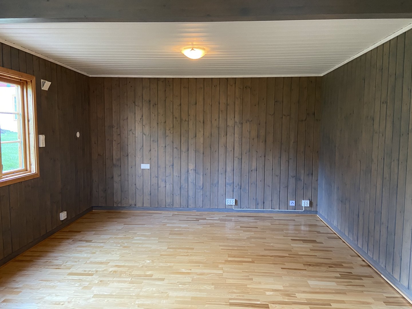

    Jeg jobber med å øke kunnskapen om akustikk og høyttaleregenskaper i forhold til rommet. Snart ferdig med oppussingen og tenker jeg har mulighet til å «starte litt på nytt». Høyttalere har nok ikke blitt kjøpt «til rommet» i mangel på egen kunnskap og veiledning i «butikk». Det jeg ser muligheten i nå er å prøve å matche høyttalere og akustikkbehandling. Om jeg ikke har forstått feil, så ser jeg f. eks at noen toveiskonstruksjoner har tak og gulvrefleksjoner som helt klart bør adresseres. Igjen at andre høyttalere så kan man i større grad komme unna med å ikke dempe fordi refleksjonen er tett på direktelyden.
    Kan fort bli merkostnad og dempe for mye mtp å ta vekk headroom da det krever kraftigere anlegg. Så da tenker jeg også at noen høyttalere kan være riktigere enn andre til rommet med tanke på hva jeg er villig til å gjøre av akustikkbehandling. Vet bare ikke helt hva valget bør falle på. Har en liten shortlist per nå.
    Jeg har laget noen hjemmelagede paneler med 20 cm hunton trefiberisolasjon, per nå kledd i stoff fra jysk. Tenkte å bytte til scenemolton. 2 paneler på ca 120*120 og 2 paneler på ca 60* 120. Har hatt de i førsterefleksjon og noen hjørner. Opplevde at de tok litt etterklang, dempet litt skarp diskant og ble litt bedre frekvensrespons + bedre waterfall.
    Ikke noe av absorpsjonen har vært opp til takhøyde, men har hatt 10 og 30 cm møbelben på panelene.
    Paneler vil bli prøvd ut i siderefleksjon igjen. Bakveggen er det ikke helt ideelt med kjøkkeninnredning og en utgangsdør, men kan få satt litt tilpassede paneler i hjørner.
    Kunne tenkt meg RPG løsninger, men må nok sikte mot diy superchunkfeller. Har da tenkt på løsning med 30*60 tykkelse (3plater isolasjon), enten 120 høyde eller opp til taket. Kan noe slikt være hensiktsmessig?
    diffusorer er litt samme utfordring som absorpsjon bak i rommet. Kan ta ut kjøkkenet, men ikke gått til det skrittet enda ift at delen av huset kan fungere som en hybel. Noen kompromiss må det bli per nå.

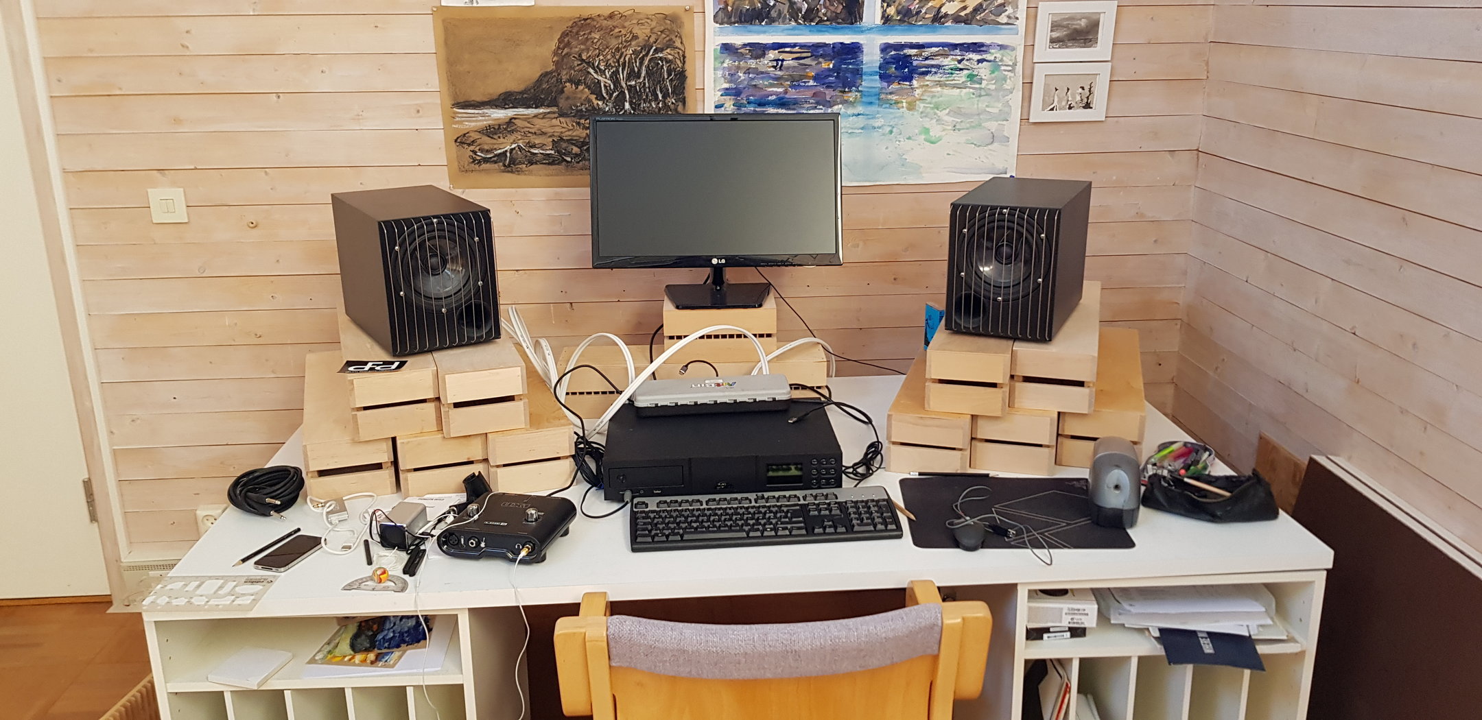

    Jeg er litt gira på å prøve noe med kontrollert direktivitet og dsp crossover. Per nå heller jeg litt mot Neumann KH150 ift spl kapasitet. Mulig litt smal direktivitet. Samtidig er coax litt tiltalende ift bedre vertikal direktivitet enn 2 veis. Der kommer KEF variantene inn. For Kef R 3 Meta har jeg strengt talt ikke kraftig nok forsterker tror jeg med NAD C268 (80w/>20 A Peak), så da blir det et budsjettspørsmål. Kunne kjøpt en til av NAD’en til grei pris og bi ampet med y ledd på Xlr, men det blir litt «lapping» tenker jeg på en måte ift specs på SINAD. Den kunne gjerne vært på NAD 298 nivå/purifi.
    Får levert kabler til MiniDsp Flex ila uka, så skal prøve ut litt med Kef Q350 til helga mtp coax, selv om jeg egentlig har syntes med fyldig lyd fra opticon 6 har vært bedre i rommet alt i alt.Har da vært midfield oppsett.

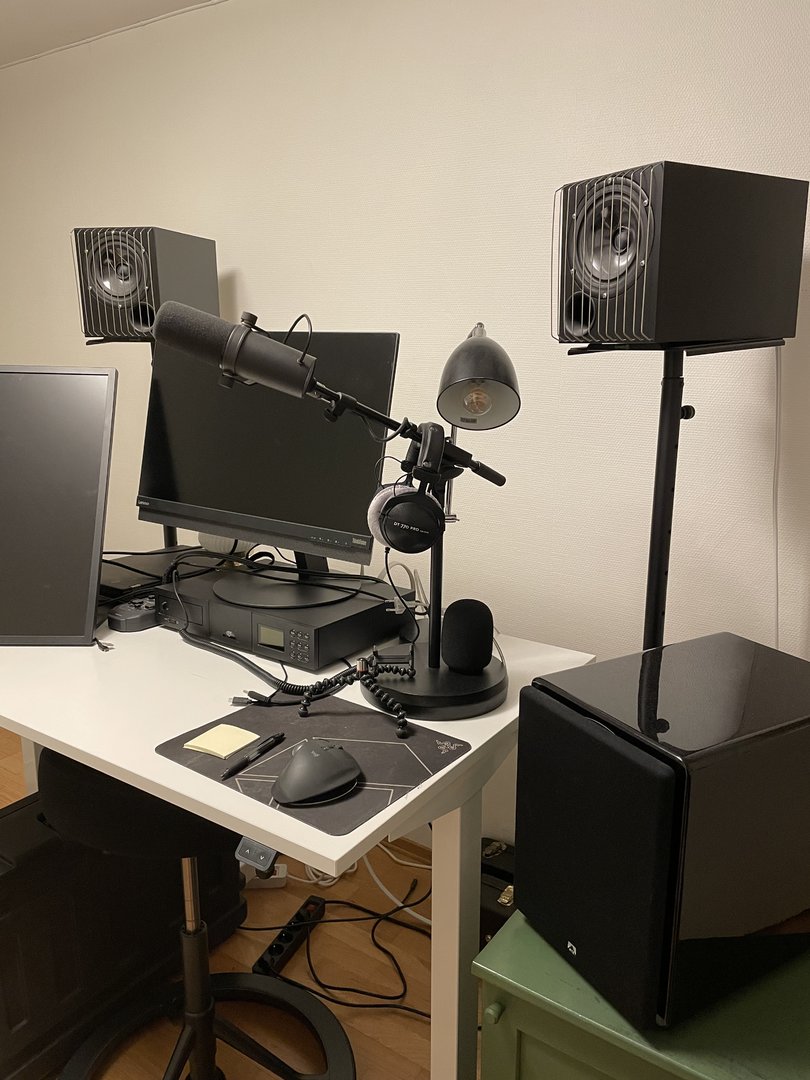

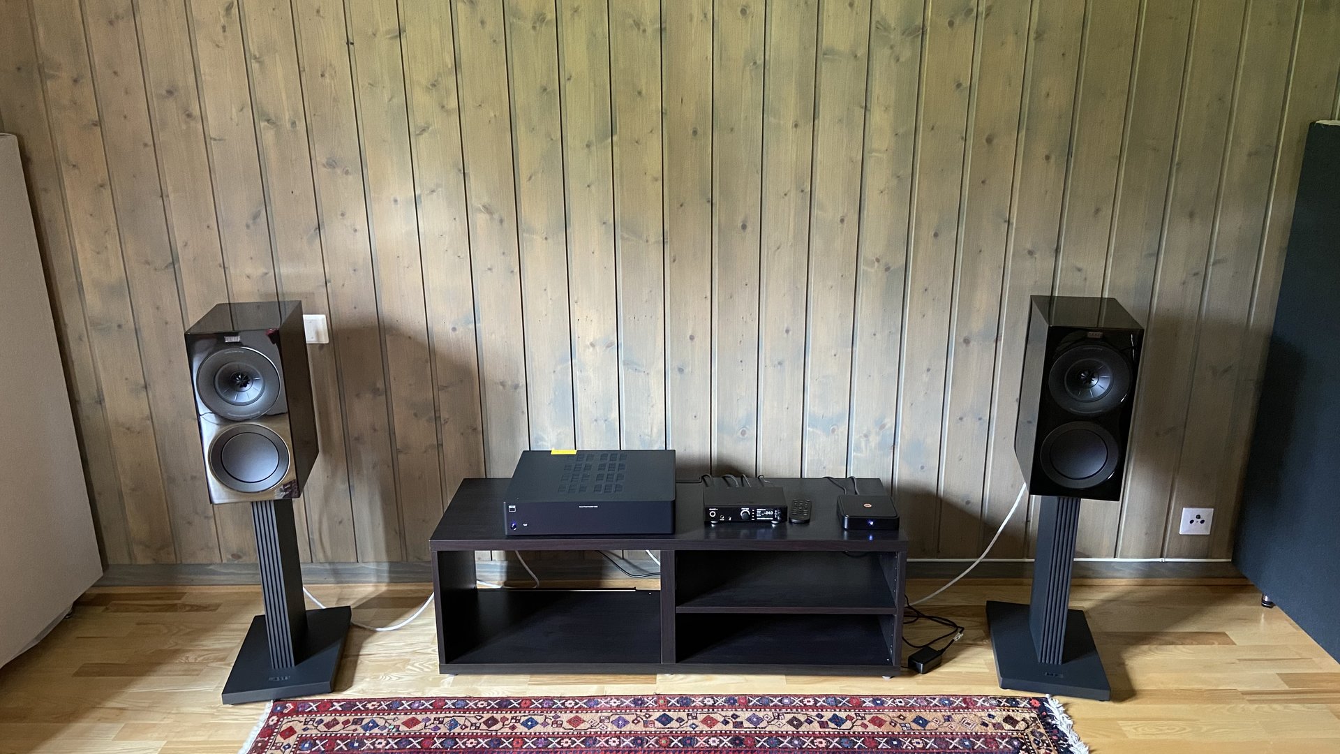

    Ting tar tid, rom er så og si fullført og nye høyttalere på plass😀 Etter mange runder med meg selv falt valget på Kef R 3 meta. Det ble et kompromiss på egenskaper, utseende og enklere funksjonalitet på å kombinere stereo og hjemmekino når ønskelig. Holdt på å ende opp med Neumann KH 150 ut fra svært gode målinger bla på forvregning og spl. Kef høyttalerene vant i mitt hode ut fra testen til Erin’s audiocorner mtp reflektert lyd og vertikal direktivitet. Høyttalere er så vidt koblet opp og virker veldig lovende «ut fra esken»😀
    Så til utfordringen, som jeg ikke hadde fått med en aktiv høyttaler😅 Forsterker……. Med sensitivitet på 87 db, min Ohm på 3.2 og EPDR på 1.9 Ohm ønsker jeg mer headroom enn det NAD C268 kan gi. 2*80 watt og IHF dynamisk effekt (stereo mode, at 1kHz 1% THD) 8 Ohm/120W, 4 Ohm/200W, 2 Ohm/250W.
    Jeg kommer til kort her på det tekniske @Asbjørn , og har sett du har den tekniske innsikten og vel så det. Hva har jeg å vinne på å gå fra NADC268 (hypex ucd) til f eks NADC298 med purifymoduler? Jeg ser NAD ikke oppgir kontinuerlig effekt, på 2 Ohm, på sin forsterker med purify, kun dynamisk effekt. Har dette noen betydning, mtp at f. Eks diy kit med NC400 oppgir kontinuerlig effekt på 8/4/2 ohm. Ser ut til at NAD gir 25 amp current maksimum. Med monoblokker blir der noen og tyve amp current maksimum per høyttaler. Har dette noen praktisk betydning med SPL opp til 85db, eller er det mer et tenkt problem?
